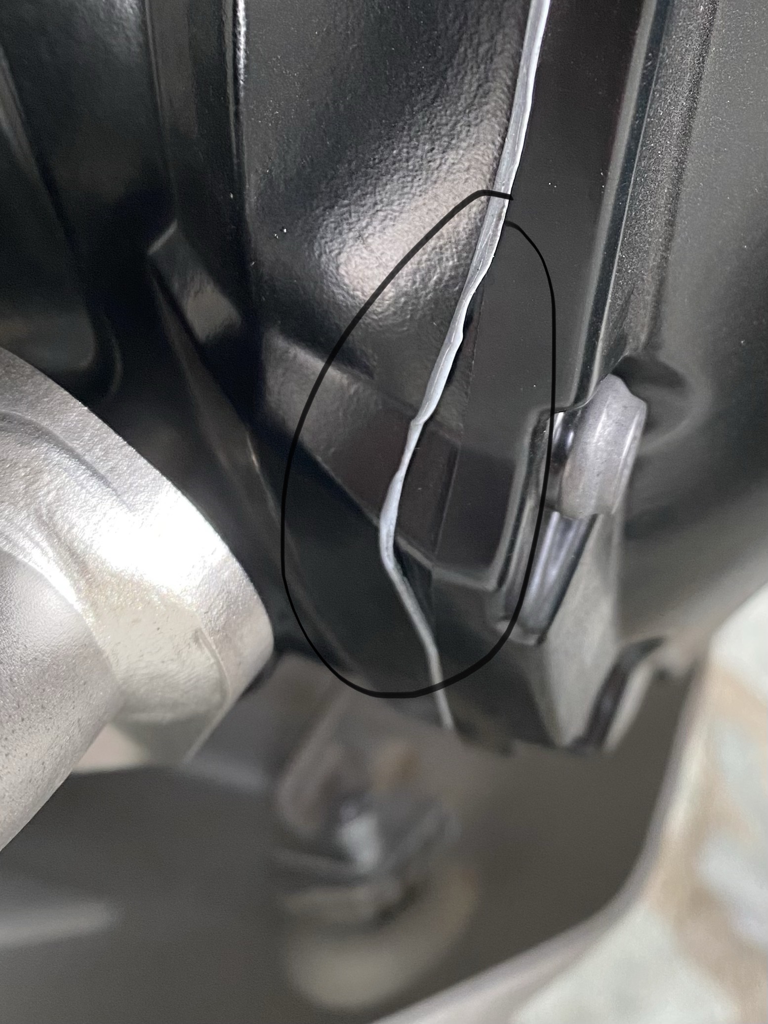

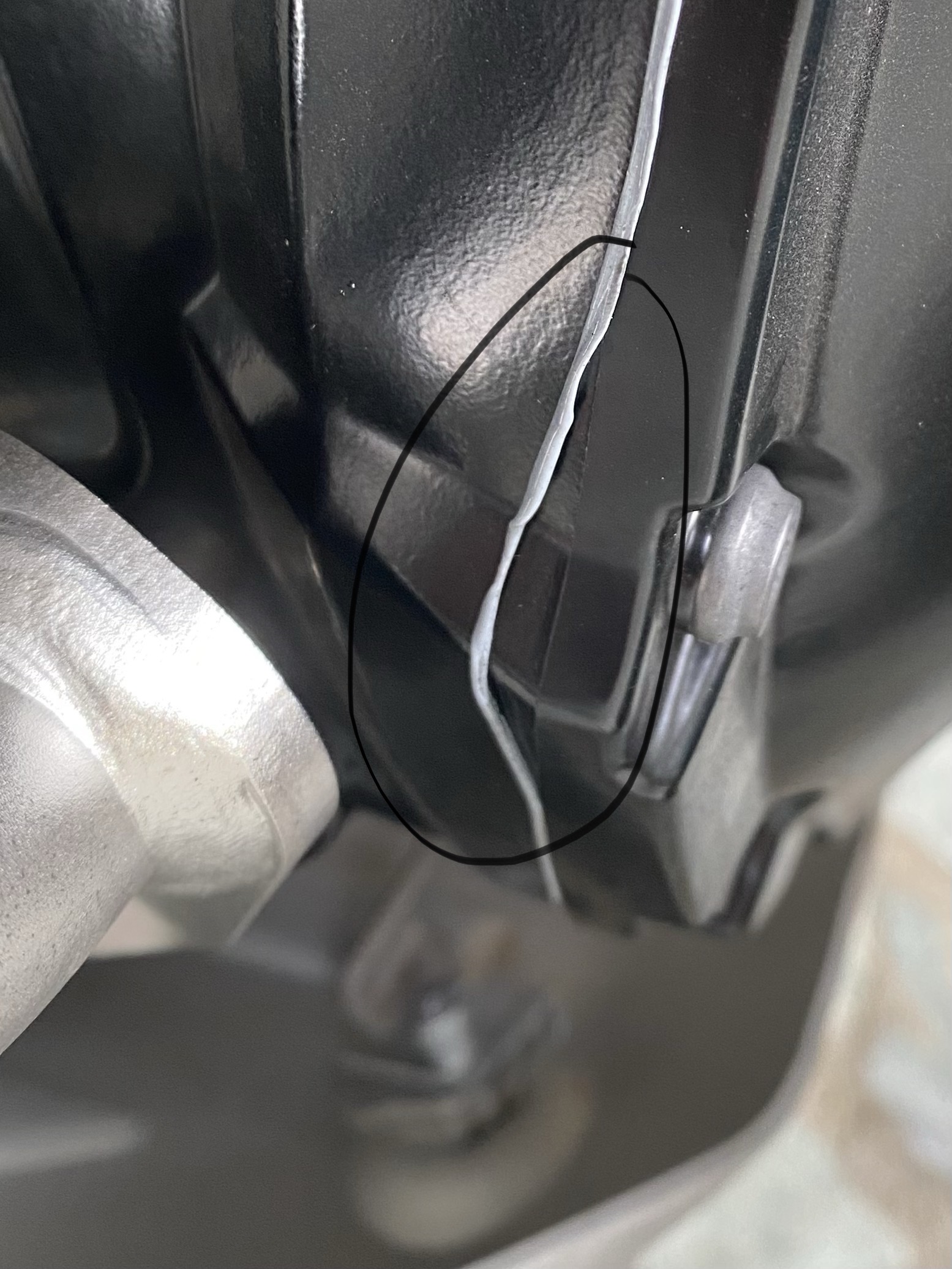

Hallo zusammen
bei meiner ziemlich neuen Dicken fällt die graue Dichtmasse aussen am Motor ab. Denke nicht das dies bedenklich ist oder ?
Habt ihr das auch?
Irgendwann fällt die ganz ab.

Ja, ist normal.Habe die im sichtbaren Bereich entfernt.

bei all meinen GSn war es so…

Ist Überschuß. Bin nur grade ziemlich entsetzt, so was muß heute nicht mehr sein. Vernünftige Dosiersysteme mit entsprechender Inlineprozeßüberwachung kriegen das genauer hin, so daß wirklich nur ganz wenig Überschuß rausgedrückt wird.

Da reicht eine schlichte Lasertriangulation Form und Lage der aufgebrachten Dichtschnur. Kann man erwarten bei so einem hochpreisigen Produkt, in der Tat.

Macht man heutzutage eigentlich so nicht. Da wird eher die Dichtschnur entfernt und das ganze noch mal gemacht.

Naja das können andere Hersteller besser.
Wenn ich mir vorstelle das des innen auch so aussieht und irgendwann abgespühlt wird.Ned grad dem Ölfilter oder irgendwelchen Ölkanälen förderlich.
Bei meiner sieht es allerdings ned ganz so krass aus.

Ist wohl eher ein optische Sache, dass der Kunde das Gefühl hat, da wurde wirklich Dichtmache aufgebracht.
Gnade Wotan, da würde nichts rausquellen, dann tauchte sofort die Frage auf, ob sie das vergessen hätten.

Das können andere Hersteller auch:

Alle meinen bisherigen Multis hatten das. Das Bild stammt vor wenigen Minuten von der V2S. Die ist aber erstmals trocken. Bisher.

Meine Ducatis hatten das auch alle. Schön zusammengeleimt. Bei der GS geht der Überschuss der Dichtmasse viel einfacher ab.

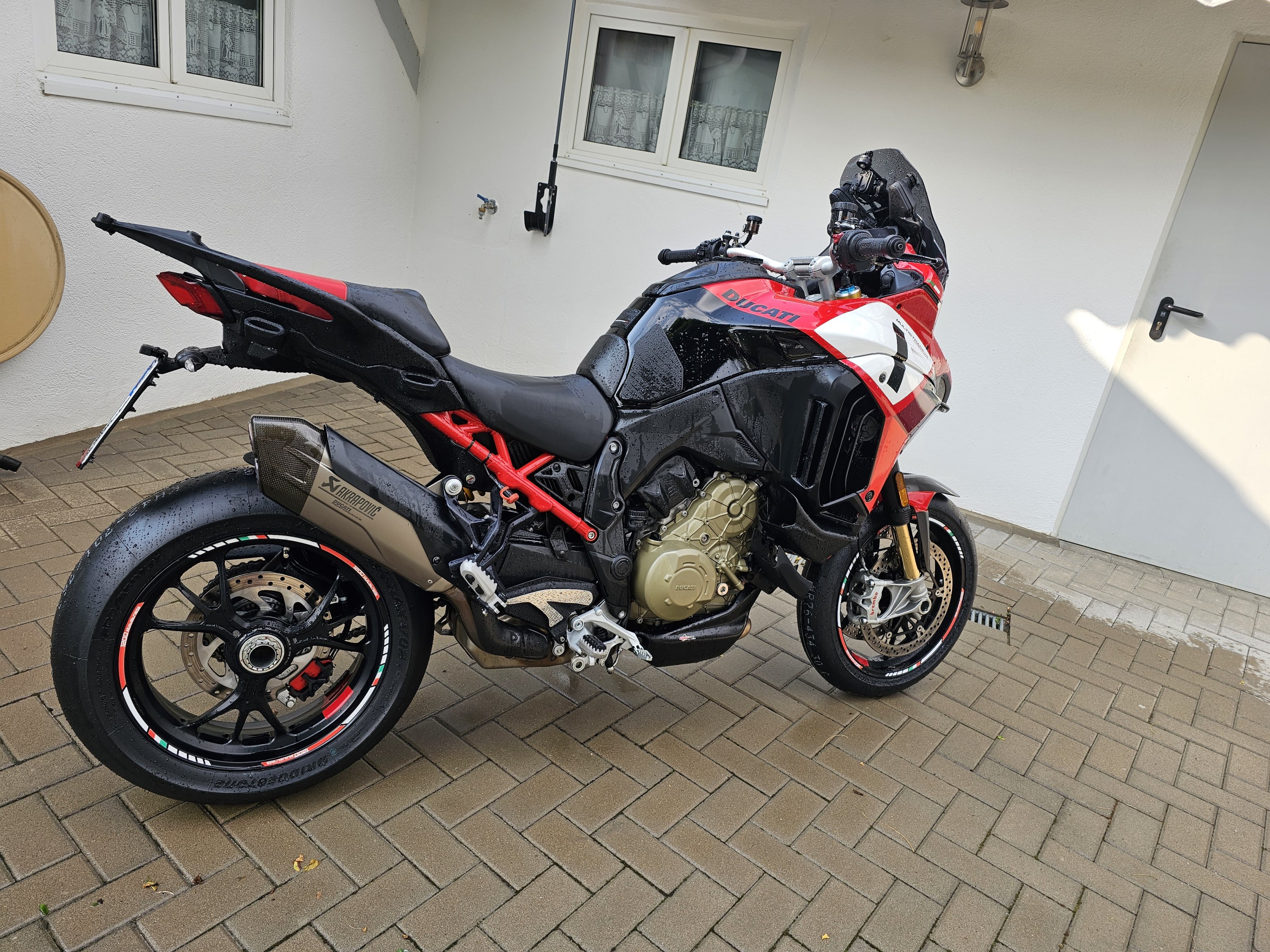

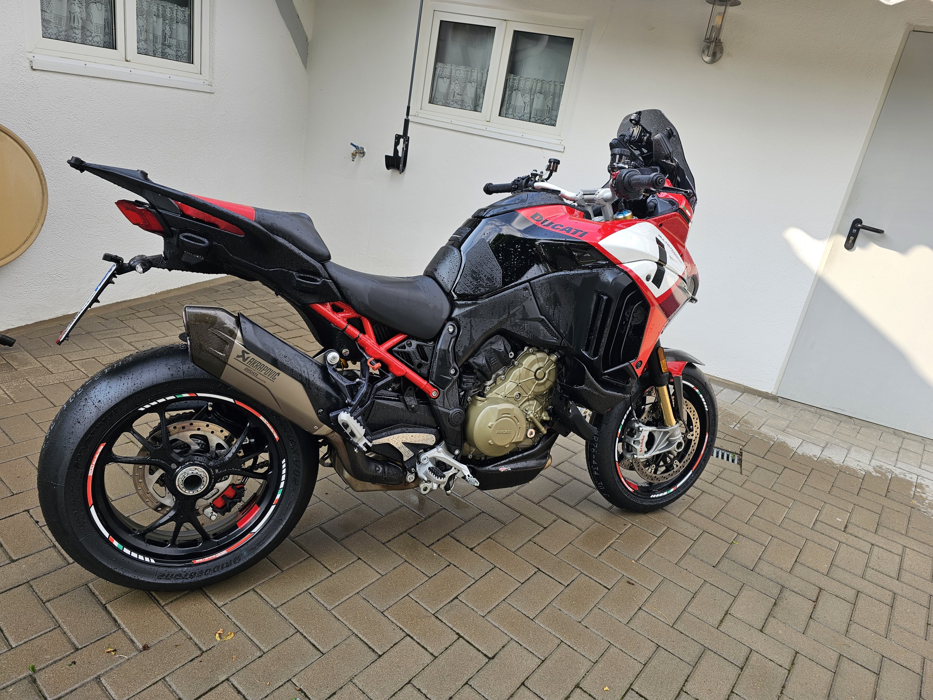

Habe sie extra schnell gewaschen:p, entweder muss ich mal wieder zum Augenarzt:) oder ich habe von Ducati ein Sondermodell bekommen, ich sehe nix:rolleyes:
