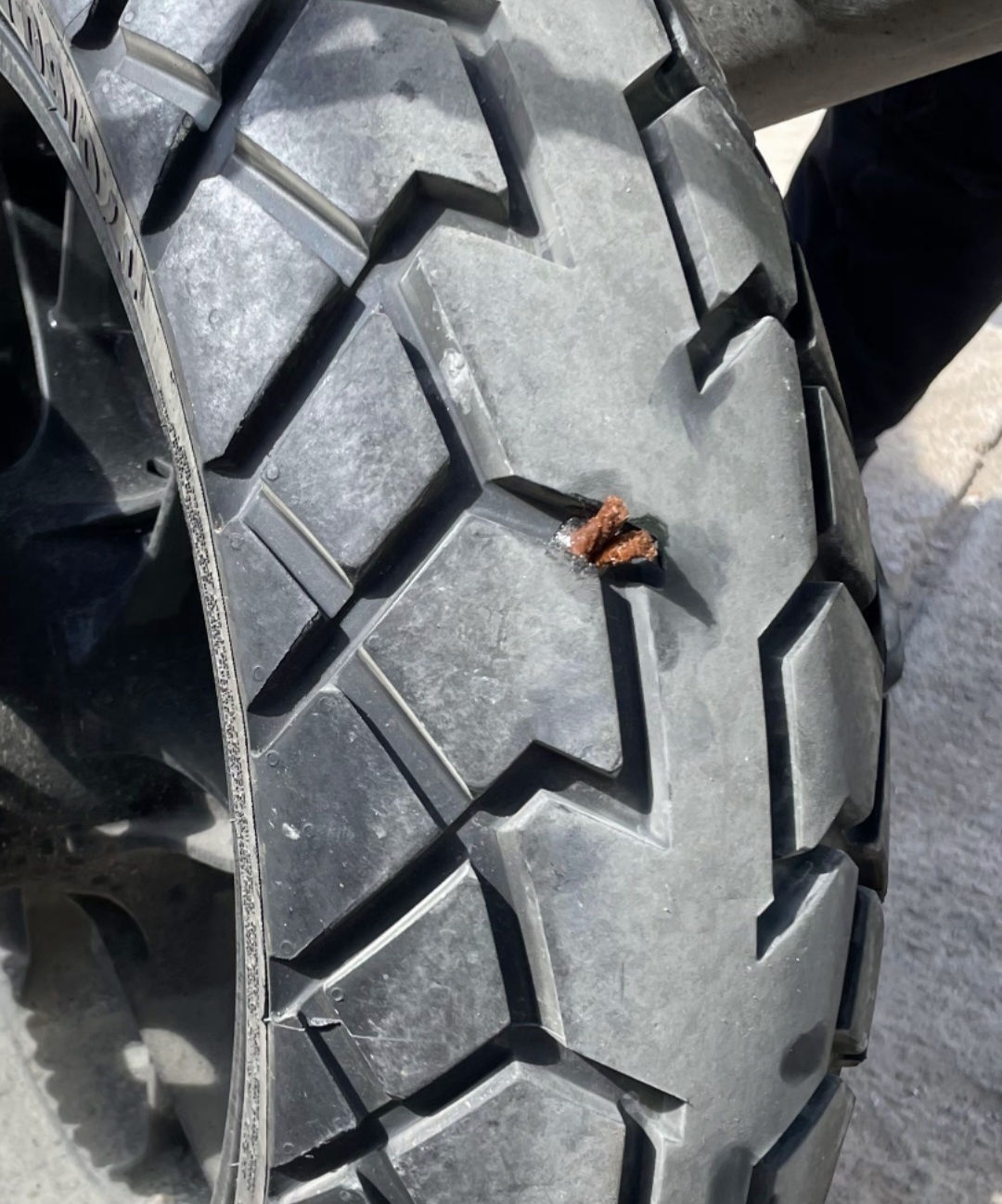

Akkupumpe mit Flickzeug
Akkupumpe ist klar - gibt es auch noch eine Lösung ohne Flickzeug und Rad-& Reifen-Ausbau die
sich in der Praxis bewährt hat um erst mal bis zur nächsten Reifen Werkstatt in Marokko zu kommen ?

Wieso kein Flickzeug? Die GS hat schlauchlose Räder - das Zeug nimmt keinen Platz weg und ein Reifen ist binnen weniger Minuten wieder in Ordnung

Der Reifen Pannenset ist natürlich eine Lösung um vorsichtig zum nächsten Reifen Händler zu kommen
Allerdings nicht um mit dem geflickten Reifen von Marokko so nach Hause zu fahren
Servus,
eine Möglichkeit ist, Slime zu verwenden. Ich hatte das zum Beispiel schon im Reifen – funktioniert grundsätzlich, ist aber eine ziemliche Sauerei beim Reifenwechsel.
Einen Schlauch würde ich auf jeden Fall mitnehmen, zusammen mit Reifenmontiereisen. Falls das Loch so groß ist, dass man es mit keiner „Wurst“ mehr flicken kann, kannst du einfach den Schlauch einziehen. Natürlich kann auch ein Flickset helfen – letztlich muss jeder selbst entscheiden bzw. durch Erfahrung herausfinden, womit er sich am wohlsten fühlt.
Ich weiß, viele werden mich dafür wahrscheinlich lünchen, aber solange der Reifen mittig geflickt ist, kannst du theoretisch auch damit nach Hause fahren.
Du wirst ohnehin zwei Reifensätze brauchen: Zum Beispiel in Spanien etwas Straßenlastigeres, und für Marokko dann einen 50/50-Reifen, damit du im Schotter auch wirklich Spaß hast.
Ich bin selbst mit so einem Flickset schon über 5.000 km gefahren. Danach war der Reifen zwar am Ende, aber das Flicken hat problemlos gehalten. Also nicht gleich panisch zum Händler rennen – in Afrika würden dich die Leute dafür eher auslachen.
Mit Slime bin ich ebenfalls rund 6.000 km gefahren. Ich habe Draht und Nagel entfernt, und das Loch hat sich von selbst wieder verschlossen. Die Reifendrucksensoren haben weiterhin funktioniert. Der einzige Nachteil ist die Sauerei beim Reifenwechsel.
Ich hatte dazu mal eine Diskussion mit meinem Reifenhändler. In der Vergangenheit war so ein Flicken Standard und in Massen genutzt. Er sagt, er würde selbst keine 200km/h mehr damit fahren , aber normales Tempo ist kein Problem. Der Reifen platzt dadurch nicht, sondern könnte höchstens Luft verlieren, was man bei der GS aber aufgrund des RDK direkt anzeigt bekommt.
Ich bin selbst über 1000km mit so einem flicken gefahren und es war absolut problemlos. Nachdem der Reifen ab war haben wir ihn zusammen mit einem anderen Reifenmonteur angeschaut - alles bestens
Wenn der Reifen geflickt ist und die Luft hält.....warum soll ich damit nicht nach Hause fahren???
Klar ist es sicherer einen neuen Reifen zu montieren........
Ich bin auch schon einen mit der Wurst geflickten Reifen bis zum Reifenwechsel gefahren.

Ich habe aber keine Lust dann mit 60-70 km durch die Gegend zu fahren

Du musst nicht mit 70kmh fahren.... in Marokko wirst du eh nicht 140kmh sicher fahren können weil es dort Hindernisse gibt die es in de nicht gibt.
Du kannst damit ganz normal deine Geschwindigkeit fahren, den Stopfen vergisst du schnell wenn du die Landschaft erkundest.
