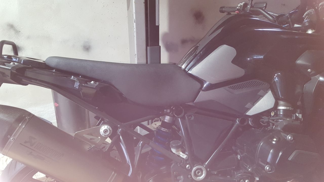

Kurze Frage. War am Wochenende in den Alpen Moped fahren und für längere Touren ist die Rallye sitzbank echt kein Arschschmeichler . Kann ich einfach mir in der bucht ne normale weichere besorgen oder muss ich da was beachten?

Also erst einmal ist deine Rallyesitzbank falsch montiert. Die muss vorne in die hohe Position. (Nur als Anmerkung, vielleich recht das ja schon.)
Dann kannst du mit der kleinen Gepäckbrücke keine normale Sitzbank mit Soziussitz montieren. Das passt hinten nicht.
Ansonsten kannst du jede Sitzbank für eine GS verwenden.

Warum sollte da keine normale Sitzbank (Fahrer und Sozius) passen? Das sieht aus wie die Gepäckbrücke der ADV und bei der passt doch auch jede "normale" Sitzbank-Kombi.

Also ich hab vom Kumpel mal vor die von seiner adv draufgemacht aber hinten bekomm ich dann kein Sozius mehr drauf und hab dann Luft kann die "innerreien" sehen .

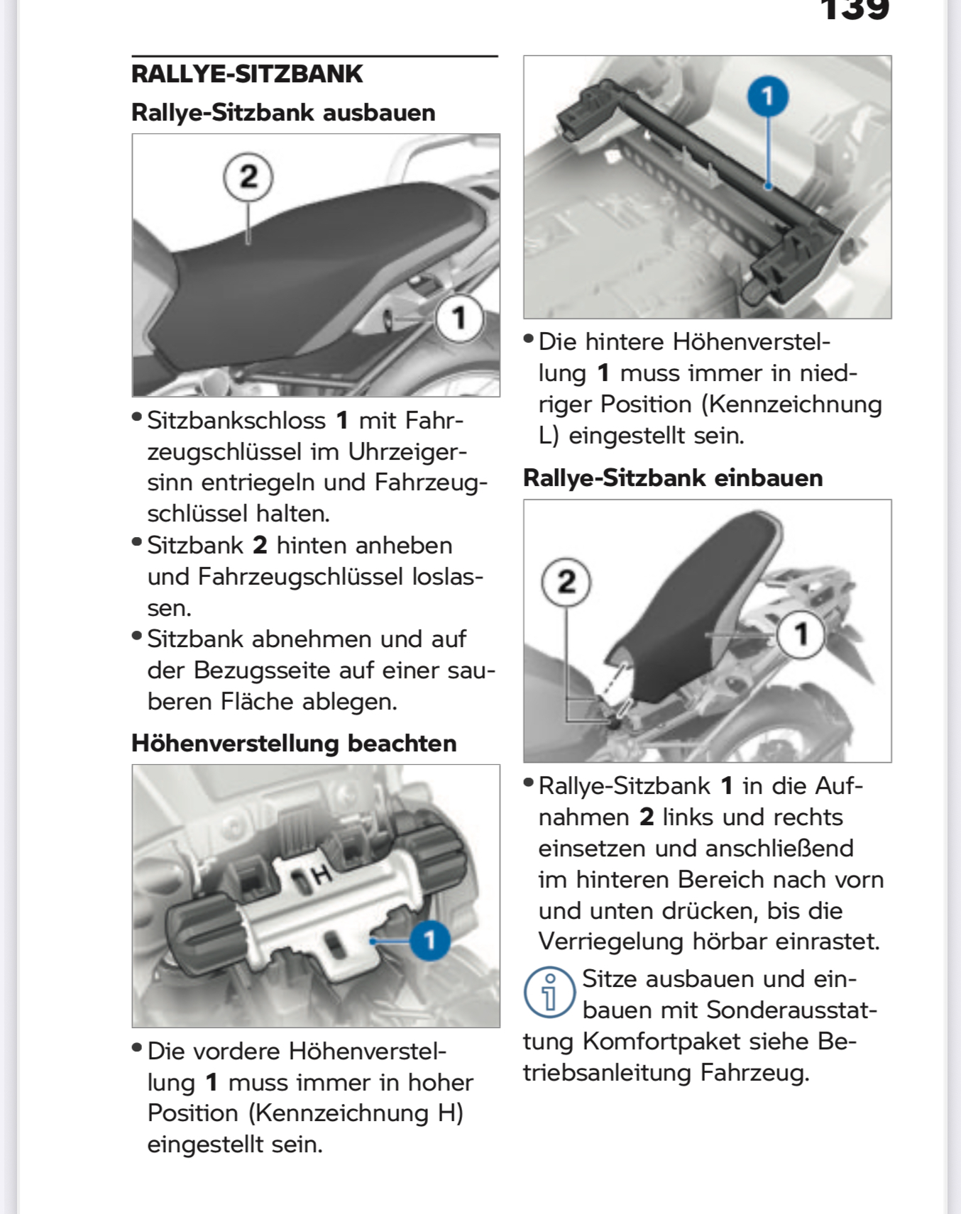

Das is die niedrige in Position niedrig . Ich versuchs mal .

Die Rallye Sitzbank wird immer vorne in der hohen Position montiert.

Laut Anleitung is das wohl so . Ich raffs auch noch jeder schwärmt von der sitzbank ich find die einfach mega hart . Also muss ich die lange gepäckbrücke auch noch kaufen wenn ich wechseln will 🤑

Also ihr seht, man kann sie auch unten montieren und nichts geht dabei kaputt
Man sollte Anleitungen nicht über interpretieren

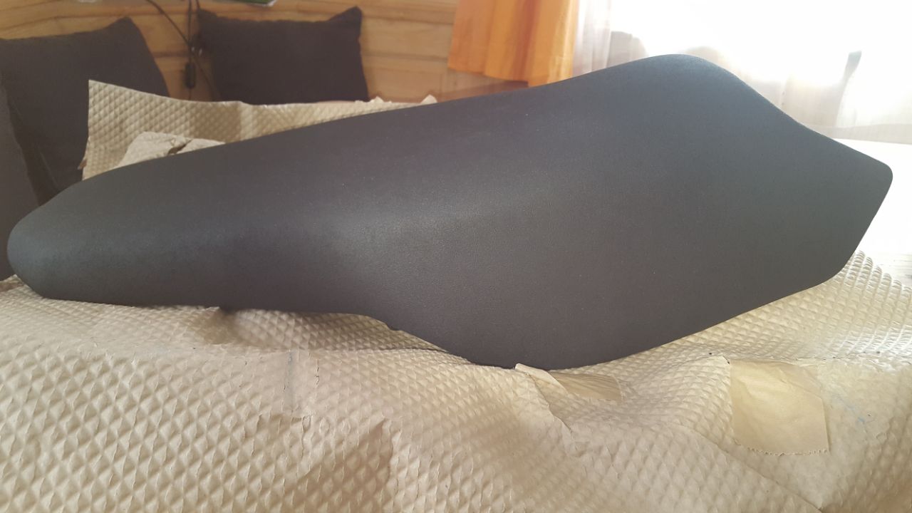

Ich habe meine hohe Rallye Sitzbank bei Jungblut auf mich umändern lassen und fahre seit dem zufrieden und entspannt. Letzte Woche hat die Rückreise von den Vogesen nach Hause über Land ca. 12 Std. gedauert. Einwandfrei.
Ich sollte noch erwähnen, dass ich bei meiner GS der "Prinz auf der Erbse" bin und mit dem letzten Versuch bei Jungblut die 13. Sitzbank drauf habe...
