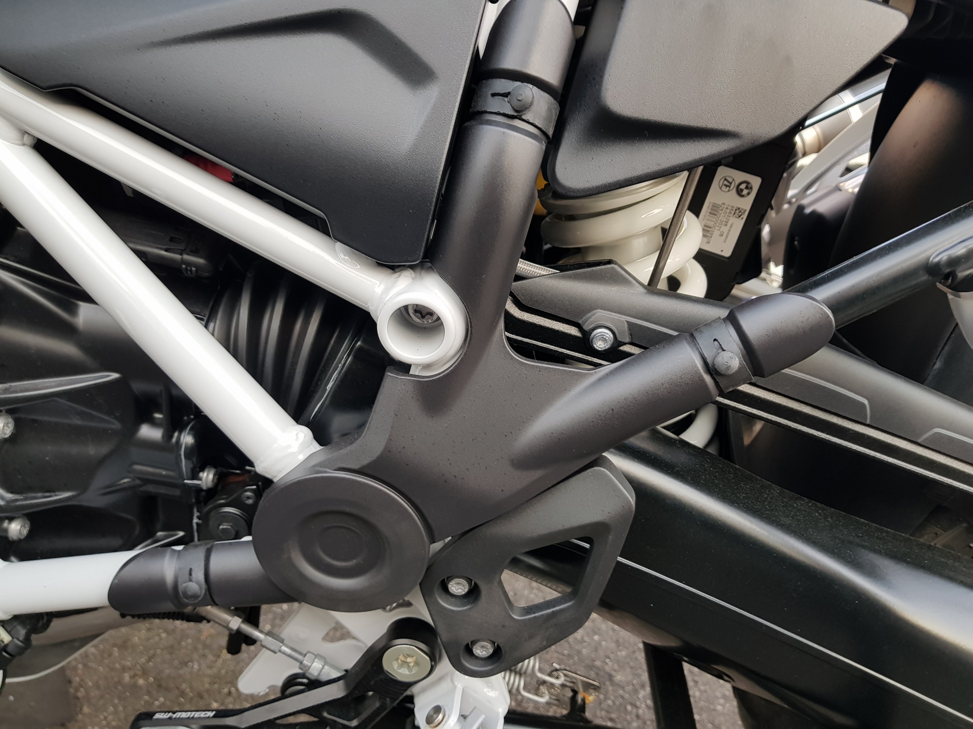

Liebe Gemeinde
Ich habe mittlerweile die dritte GS mit Rahmenschützern.
Jedesmal waren die Gummibänder mit den Nippeln nach aussen montiert.
In der Zubehörmontageanleitung wird eindeutig vorgeschrieben, dass die Nippel nach innen gedreht werden, damit sie von den Stiefeln nicht abgerissen werden!
Ich habe den Importeur damals darauf hingewiesen, aber keine Reaktion darauf erhalten🤷‍♂️
Jetzt wollte ich von Euch wissen ob das nur in der Schweiz so ist oder ob in Deutschland die Nippel auch nicht verdreht werden?
Offenbar sind die Monteure resistent gegen Anleitungen!

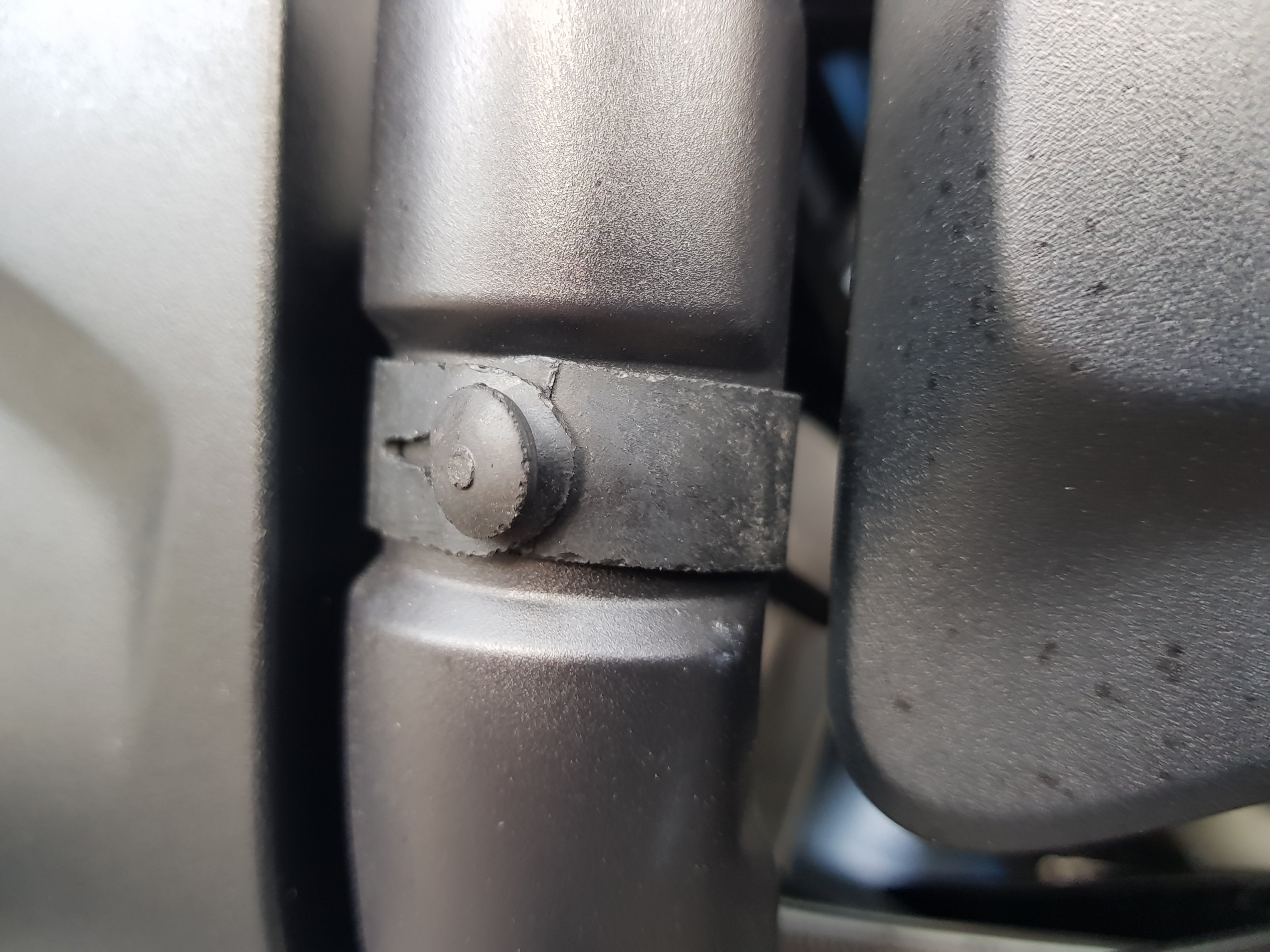

Ist schon witzig gerade heute bin ich an einer mit Rahmenschützer vorbeigelaufen und habe mir die genauer angeschaut und auch da waren sie außen
montiert.

Auch bei meiner neuen R1250GS sind die Verschlüsse auf der sichtbaren Aussenseite.
Werde die gleich morgen nach innen drehen.
Bevor ich da ein Schreiben aufsetze oder zu meiner BMW-Werkstatt fahre, ist es erheblich stressfreier, den "Mangel" selbst zu beseitigen.

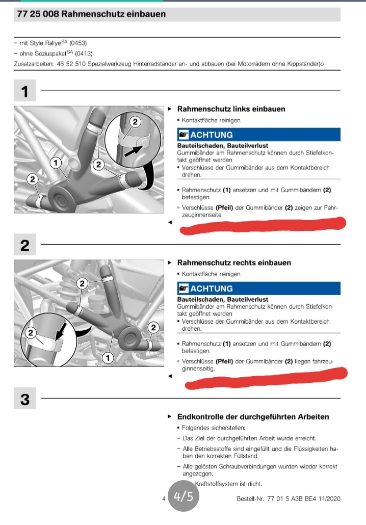

Die sollen - mit dem Knopf nach außen - gedreht werden, so dass der Knopf nur in die Fahrzeugmitte zeigt.
Praxisbezogenes Beispiel:
Also wie wenn man der Holden den Ring an den Finger steckt, den Ring dann aber so dreht, dass der Brilli nach innen zeigt.

Ich konnte leider nur noch die aktuelle Anleitung für die 1250er aufrufen.
Vielleicht kann man bei der 1200lc noch eine andere Formulierung finden (braucht die Typennummer der 1200er zum runterladen)

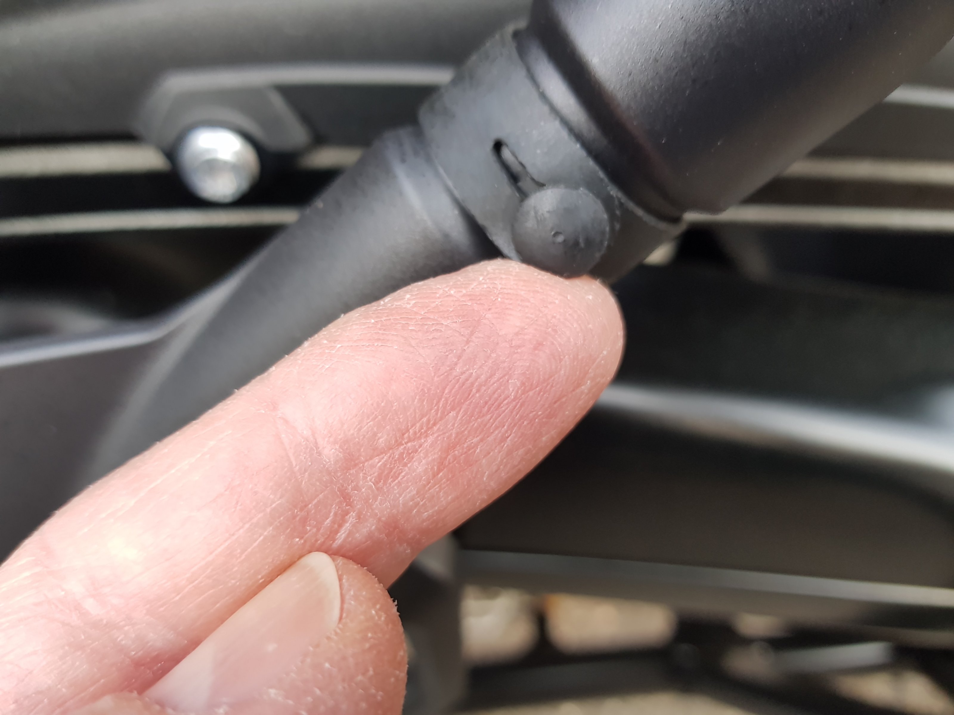

Diese Gummistrapse kannste garnicht (so ohne weiteres) nach innen drehen. Die sitzen so stramm um das Plaste, das der stumpfe Gummi ein verdrehen verhindert. Baden in WD40 o.ä. würde evtl. helfen aber vollkommen unnötig. Diese teile kriegste net abgerissen und der Monatgehinweis ist so wie Flow es schreibt...

Irgendwie ist die Beschreibung auf dem Bild seltsam. Wenn ich das richtig lese/sehe, dann gehört beim linken Schutz der Verschluss auf die Fahrzeuginnenseite und der Knopf nicht aufs Rahmenrohr. Am rechten Schutz der Verschluss auch zur Fahrzeuginnenseite - aber dort der Verschlussknopf innen aufs Rahmenrohr... :fragezeichen:
Haha.... wir Deutschen sind schon geil! „Die Vorschrift sagt, dass... also...“ :wub:

naja, dann habe ich wohl sehr nervöse haxen. ich habe schon bestimmt vier stück verloren. mittlerweile mache ich die mit kleinen schwarzen kabelbindern fest. seitdem ist ruhe mit den verlusten.

Oder einfach nur den Nippel durch die Lasche ziehen und an der kleinen Kurbel dann nach oben drehen............
