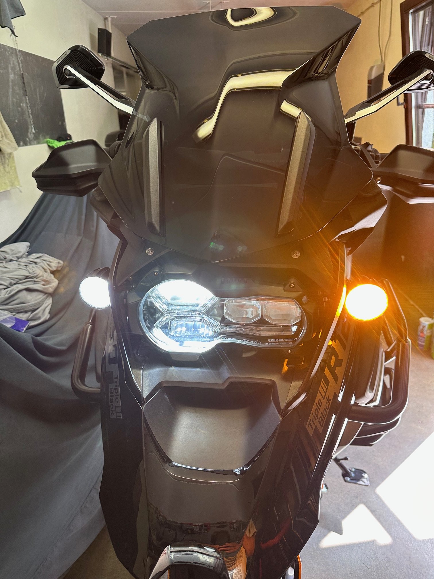

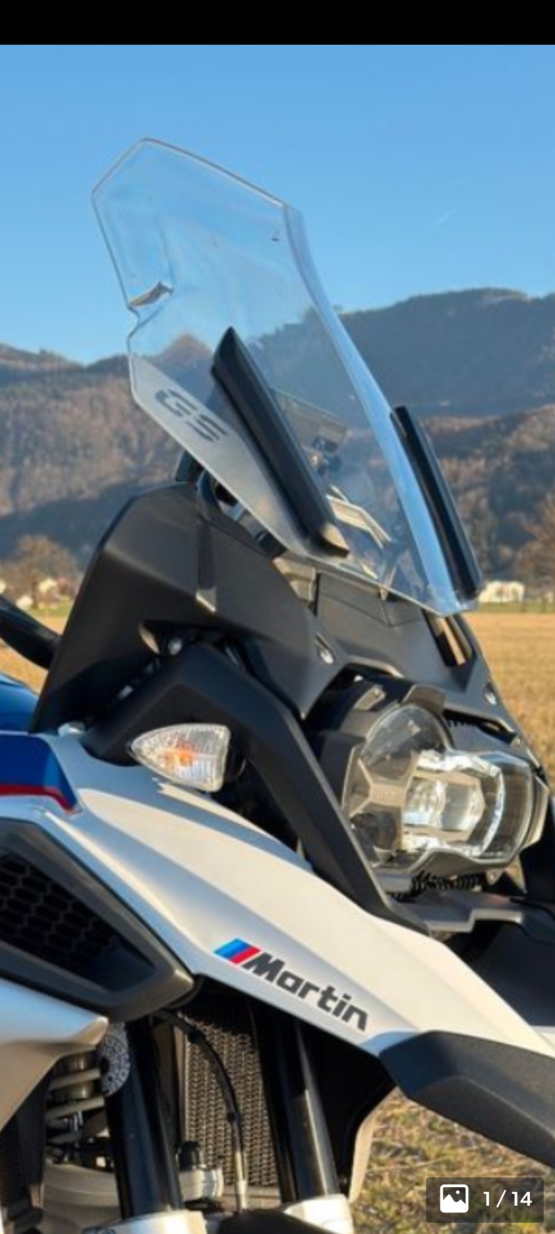

ich habe noch keine GS aber hab mir schon eine zum Kauf rausgesucht, um dann auf den Bildern Halogen Blinker zu entdecken.
Ist ne BJ 2021 mit LED Scheinwerfer, nur eben asbach uralt Blinker.
Die Maschine gefällt mir ganz gut, nur die Blinker gehen gar nicht für mich.

Eine Deutsche K50 ohne LED Blinker?
AFAIK wurden die nur in USA so ausgeliefert?
GS-Matze
GS-Matze
18.04.2009
3.463
München
GS1200ADV 2018
Entweder das oder Martin hat sie auf Wunsch so umgebaut.
LED Blinker sind eigentlich Standard seit….ja seit wann eigentlich. Gefühlt ewig.

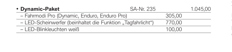

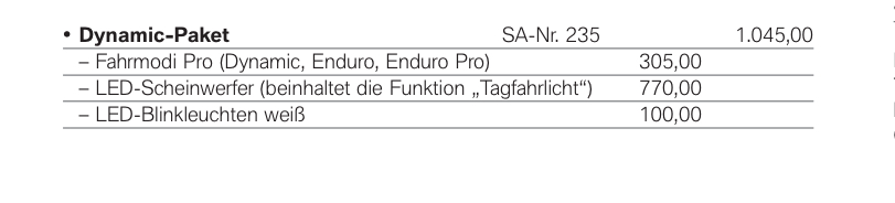

die LED Blinker und LED Scheinwerfer waren früher im Dynamic Paket aufpreispflichtig, wer das nicht bestellt hatte bekam normale Blinker (auch in D)
Ah okay danke für die Info, dann wurden die Kreuze ganz komisch gesetzt, da es angeblich das Dynamic Paket hat inkl. Led Scheinwerfer und Fahrmodi Pro. Nur eben ohne Led Blinker, wie man auf den Bildern sieht.
