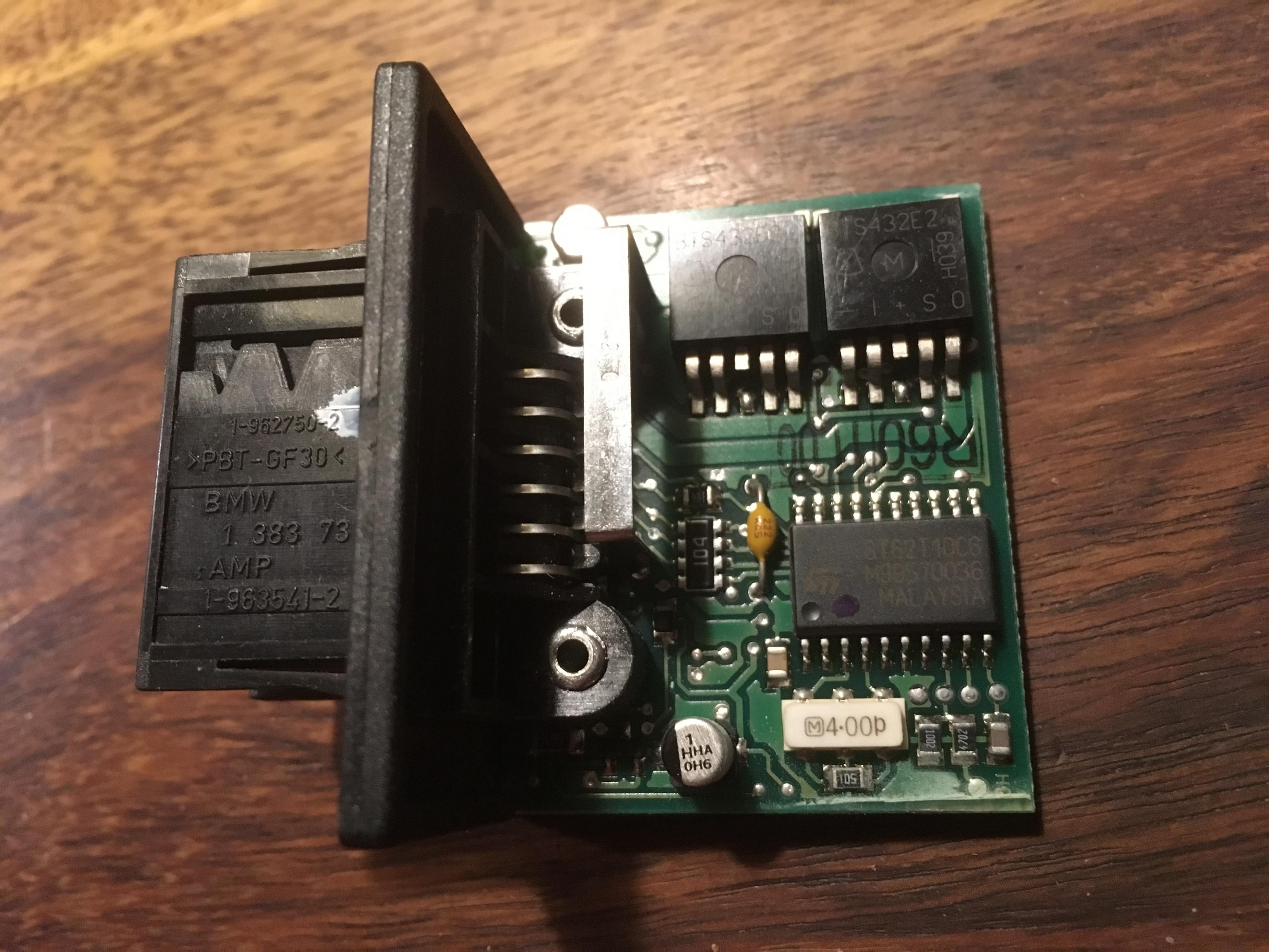

Da ich zufällig noch ein Quartett Kellermänner habe, will ich die natürlich
direkt an die GS bauen. Da sind bereits irgendwelche Blinker mit Vorwider-
ständen verbaut. Das Gerödel gefällt mir aber nicht...
Bei den Relais der 2-Ventiler RxxR-Baureihe kann man die Schaltung so
modifizieren, dass das Relais a. ohne Vorwiderstände an LED-Blinkern
funktioniert, und b. auch ausgefallene Blinker anzeigt, indem es schneller
blinkt.
Auf POWERBOXER gibts (natürlich) eine Anleitung, wie man das GS-Relais
modifizieren kann, dabei fällt dann aber die Ausfallfunktion weg. Da Blinker
sicherheitsrelevant sind, wäre das aber nur die zweitbeste Lösung.
Beim RxxR-Relais wird eine Brücke aufgetrennt und dort dann ein 5W-Wider-
stand eingelötet.
Würde das im GS-Relais auch funktionieren???
Ich meine die Brücke, die auf dem Foto links neben den zwei ICs zu sehen ist.

Hi
Es gibt kein unterschiedlichen GS oder R Relais'.
Wobei die Brücke von der ich glaube dass Du sie meinst nichts mit einer der beschriebenen Modifikationen zu tun hat.
Klar kann man jede Brücke durch irgendeinen Widerstand ersetzen. Die Frage ist nur a) ist es eine sinnvolle Modifikation, b) passt die Temperatur in einem geschlossenen Gehäuse nachdem jeder R an dem nennenswerte Spannung abfällt als Heizung wirkt?

Sooo... Jetzt hab ich mir das Blinkrelais vorgenommen. Die Anleitung
auf POWERBOXER ist wirklich super. Allerdings habe ich mit einem
Miniaturseitenschneider von Knipex die Füßchen der ICs durchgeknipst.
Wollte nicht unnötig Hitze einbringen. Tricky war dagegen das Löten
der winzigen Brücke auf der Rückseite. Hat trotzdem funktioniert.
Da merkt man, dass die Nahsicht wohl doch nicht mehr so toll ist... :(
Prima Idee, einfach umzusetzen, durch 15min "Arbeit" spart man 50€
für ein neues lastunabhängiges Relais!
