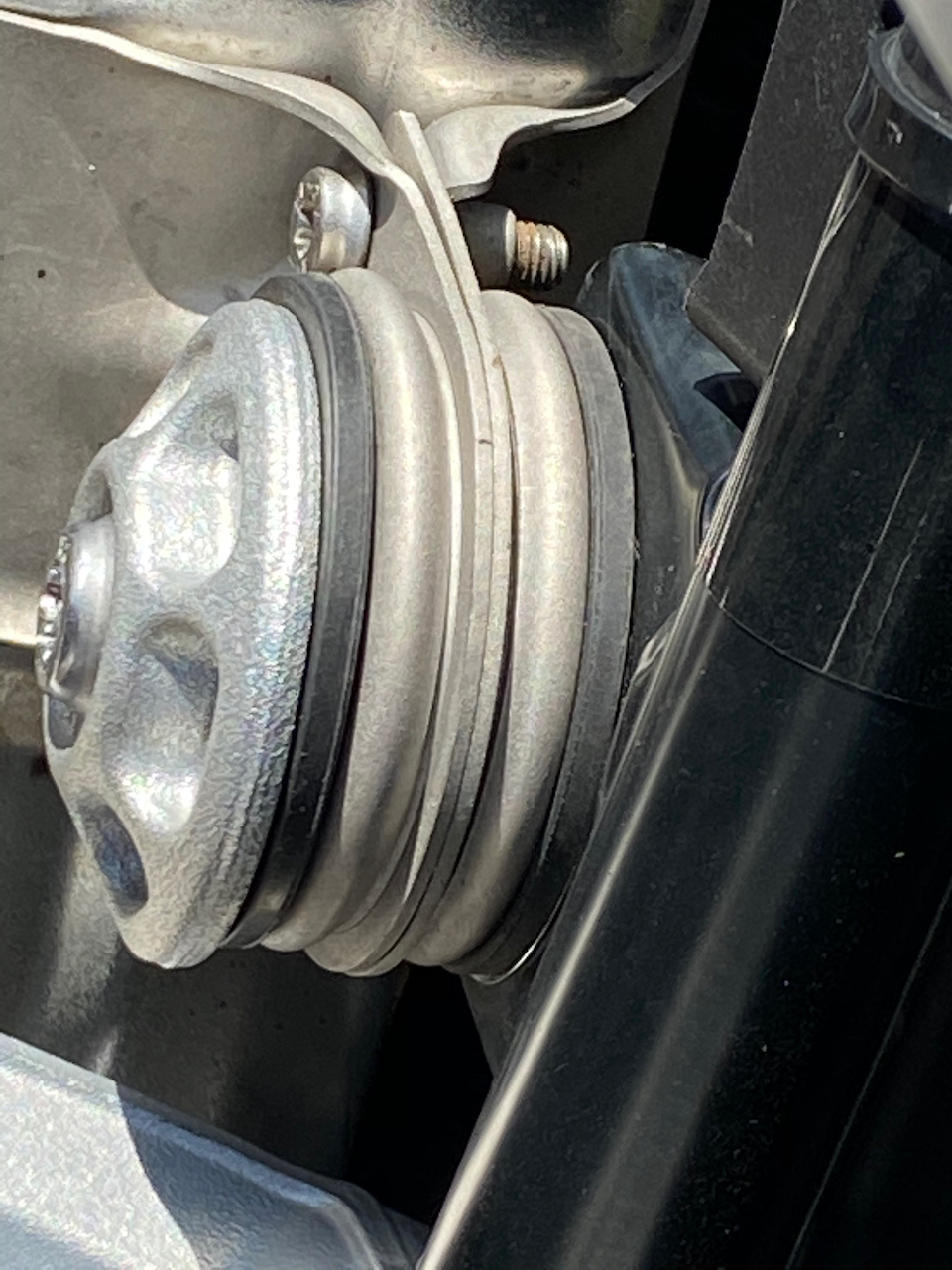

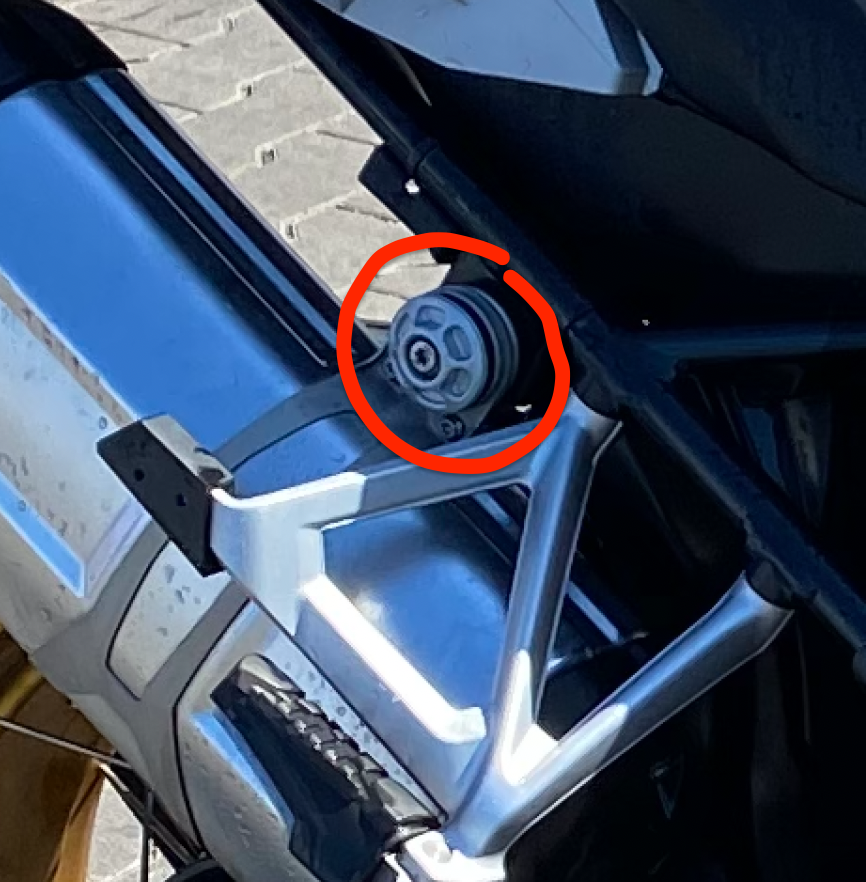

Ich habe festgestellt, dass die Befestigung am ESD locker ist. Aufgefallen ist mir das kurze Zeit nach dem 10.000er Service (mit Reifenwechsel), denn die gelochte Scheibe dreht sich auf einmal frei. Bei dem Versuch, die Schraube wieder anzuziehen habe ich gemerkt, dass das Gewinde überhaupt nicht hält. Die Maschine hatte ursprünglich einen Akrapovic ab Serie drauf, wurde von mir aber mit einem Serien-ESD gekauft. Der Händler hatte aus Versehen zunächst einen R1200-ESD montiert und dann später nochmal auf den R1250-ESD gewechselt. Selber habe ich daran nicht geschraubt.
Ist beim 10.000er Service oder beim Reifenwechsel Arbeit am ESD erforderlich? Ich kann mir nicht erklären, wieso das Gewinde jetzt auf einmal hin sein sollte.
Ich habe jetzt mal großzügig Threadlocker mittelfest reingegeben, aber es muss behoben werden. Weil die Mutter aber am Rahmen festgeschraubt ist, wird die Reparatur eine größere Party, fürchte ich.

Die Werkstatt hat draufgeschaut. Als ich kam, hat sich sofort einer das angeschaut, das ging sehr schnell.
Das Gewinde der Mutter war ausgefressen und es stand nun im Raum, wer dafür verantwortlich ist. Da ich weiß, dass ich da noch nie dran war, steht für mich die Sache fest. Auch aufgrund der Historie des Motorrads mit den werkstattseitigen Auspuffwechseln. Auf der anderen Seite kann ich das Argument der Werkstatt nachvollziehen, dass Leute ihnen manchmal die seltsamsten Geschichten erzählen.

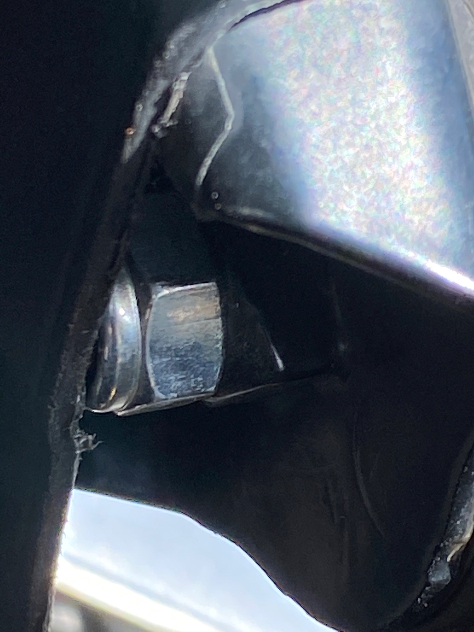

Es ist eine Kontermutter geworden. Ein Einsatz hätte angeblich nicht gepasst. Es hält, ist pragmatisch, aber ich bin nicht hundertprozentig zufrieden.
Die Werkstatt hat eine Schraube passend abgelängt und eine selbstsichernde Mutter dahintergesetzt. Wer dann mal an den ESD müsste, wüsste Bescheid.
Das sind dann so Situationen wo ich denke: "Blöd, dass man eigentlich alles nachkontrollieren muss, um später auf der sicheren Seite zu sein. Bloß wie - ich gebe es ja in die Werkstatt, weil ich es selber nicht kann." Ich unterstelle keinem einen bösen Willen und vermutlich hat derjenige, der die Mutter vergurkt hat, es sogar noch nicht mal gemerkt. Das macht alles noch viel schwieriger.
Auf jeden Fall ist der ESD jetzt wieder fest.
Blick von oben:
Von innen (teilweise vom Mudsling/Innenkotflügel verdeckt).

Schaut aus der neuen Mutter auch noch Gewinde raus. Man kann es leider nicht sehen. So 2-3mm sollte das so sein bei z.B. M8, ansonsten läuft das wieder los.
Gruß Brauny
Das schaue ich mir nachher an. Danke.
