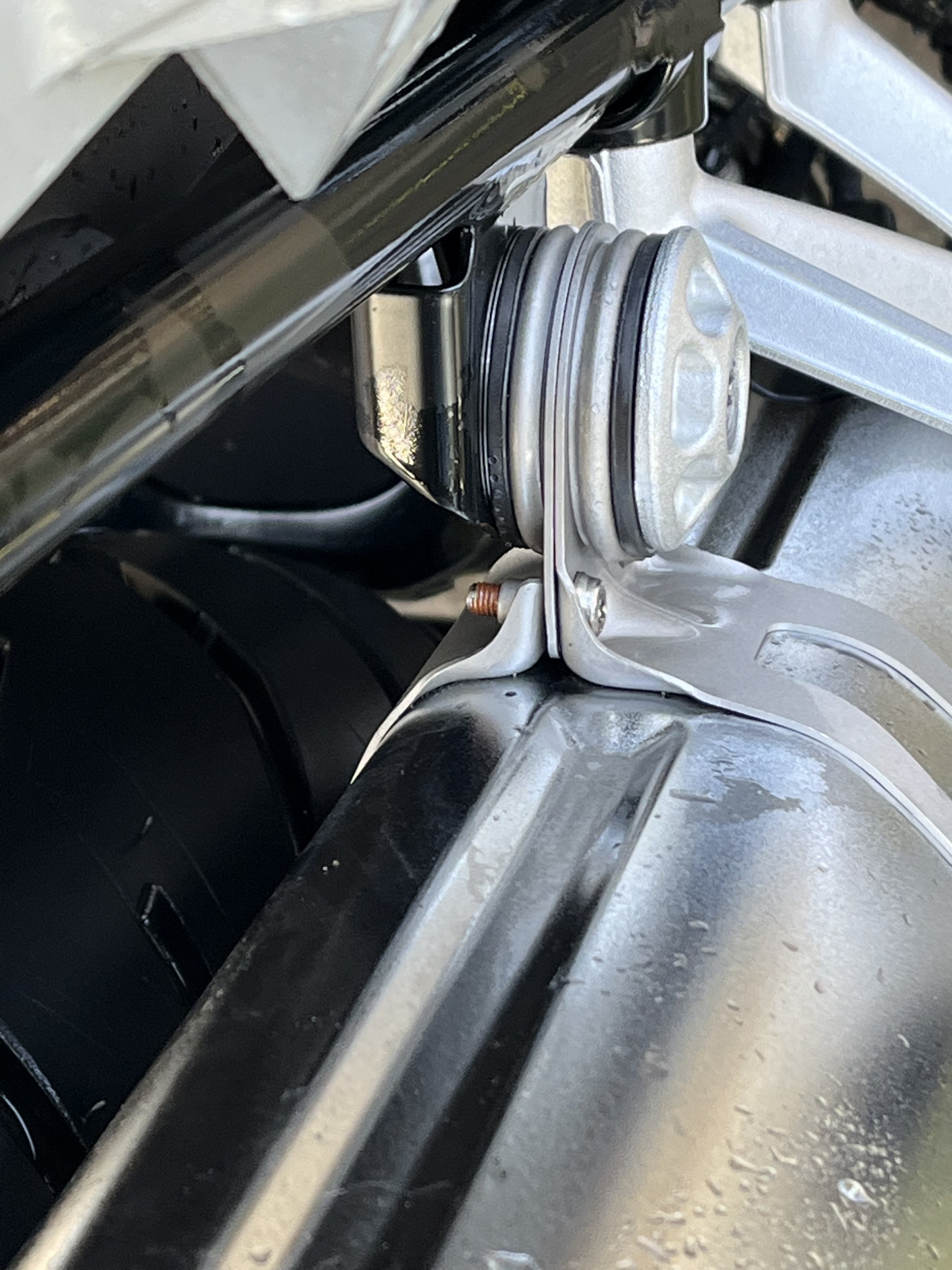

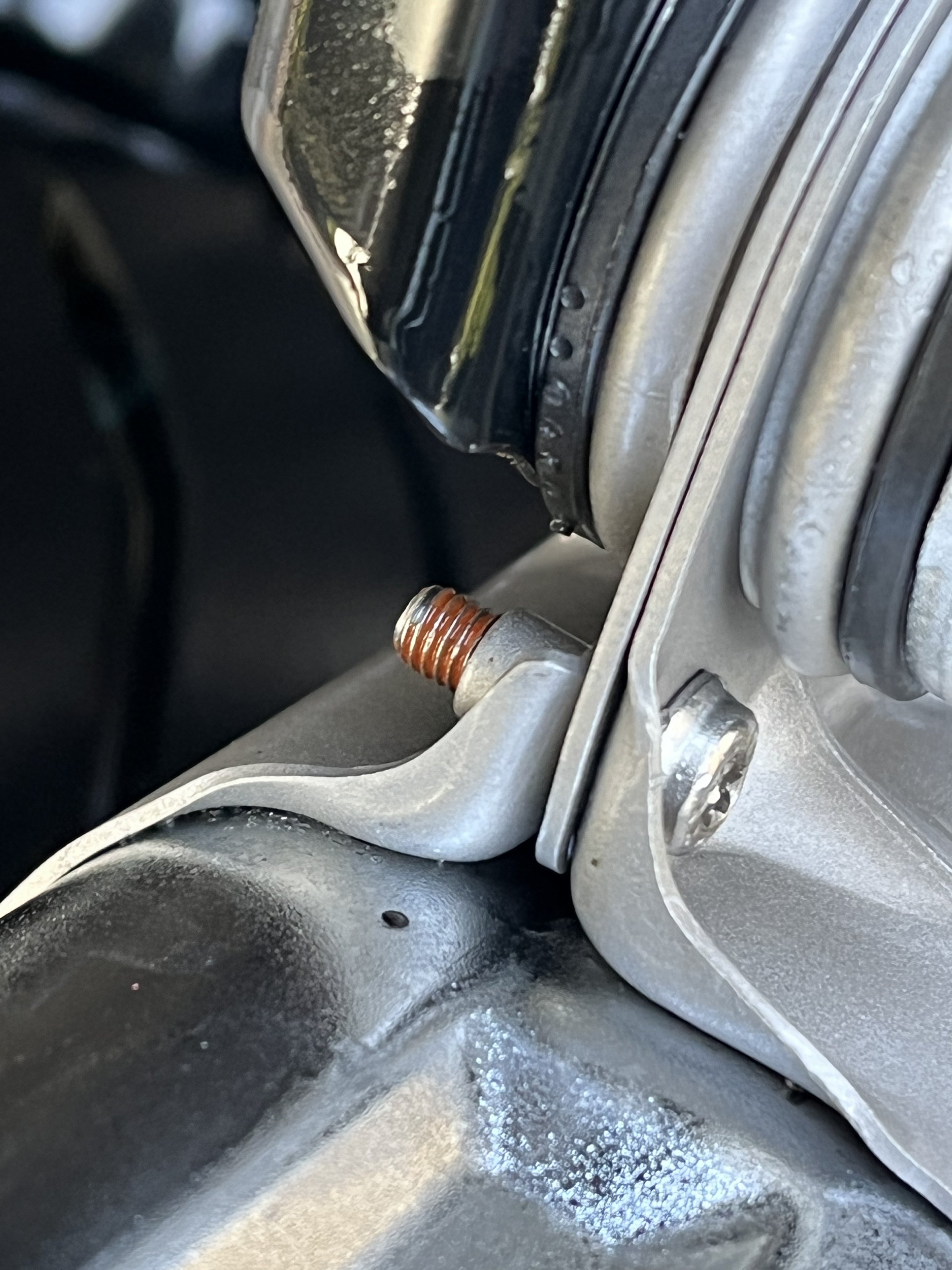

Nabend…
Habe gerade mein Moped das erste Mal gewaschen….Rost kann das nicht sein, oder?
Beide Schrauben sehen gleich aus…Meine GS ist gerade mal drei Wochen alt und hat noch keinen Regen gesehen.
So ein Sicherungsmittel für Schrauben habe ich aber auch noch nicht gesehen…
Habt ihr ne Idee dazu?

Ja, sowas in der Art habe ich mir auch gedacht. Danke Dir!

Das ist Kupferpaste.....
Also nix Schraubensicherung, sondern nur Korrosionsschutz. (Und ob die da ab Werk hingehört? Aber schaden tut sie nicht)

Das schaut mich jedes mal an.
Meine BJ2020 hat das auch.
Verändert sich aber nicht, also keine Korrosion.

Kupferpaste??
Auf einer verzinkten Schraube?? Das wäre ja was ganz was neues. Und dann noch von BMW aufgebracht. Ein unnützer Arbeitsgang der Geld kostet?? Glaube das ist sehr abwegig.
Es gibt Tuflok Schraubensicherungen, Precote Schraubensicherungen, in vielen Farben, in vielen Dicken. Das würde für mich noch Sinn ergeben. Offiziell heißt das Mikroverkapselung.
Aber Kupferpaste, ehrlich 😬
Kann auch sein, dass das gerollte Gewinde in der Halterung zu eng war (zu lange z.B. mit einem Pronic Gewindeformer im Werkzeug gearbeitet) und sich beim Eindrehen der Schraube das Zink abgerieben hat. Dann wäre es Rost.

...wie Rost sieht es irgendwie nicht aus, finde ich. Weiß auch nicht.

Kupferpaste??
Auf dass der Fred hier kein Ende nimmt.... :giggle:.
Ich glaube nicht, dass die Schraube am Auspuff verzinkt ist. Hitze in Verbindung mit Salz ist der beste Garant für Festgammeln. Dann entweder die Kupferpaste oder eine andere Oberflächenbeschichtung. Aber wie schon gesagt: schaden tut es nicht
Glauben kann man in der Kirche :wink:
Genaue Bezeichnung ISA-Schraube M8X35-8.8-ZNNIV (falls mit Versiegelung ZNNIV SI)
Das heißt, Zink-Nickel transparent + (Versiegelung)
Wenn es denn noch hilfreich sein sollte: Zugfestigkeit 800 N/mm², Streckgrenze 640 N/mm² und die Schichtdicke beträgt 6 µ
