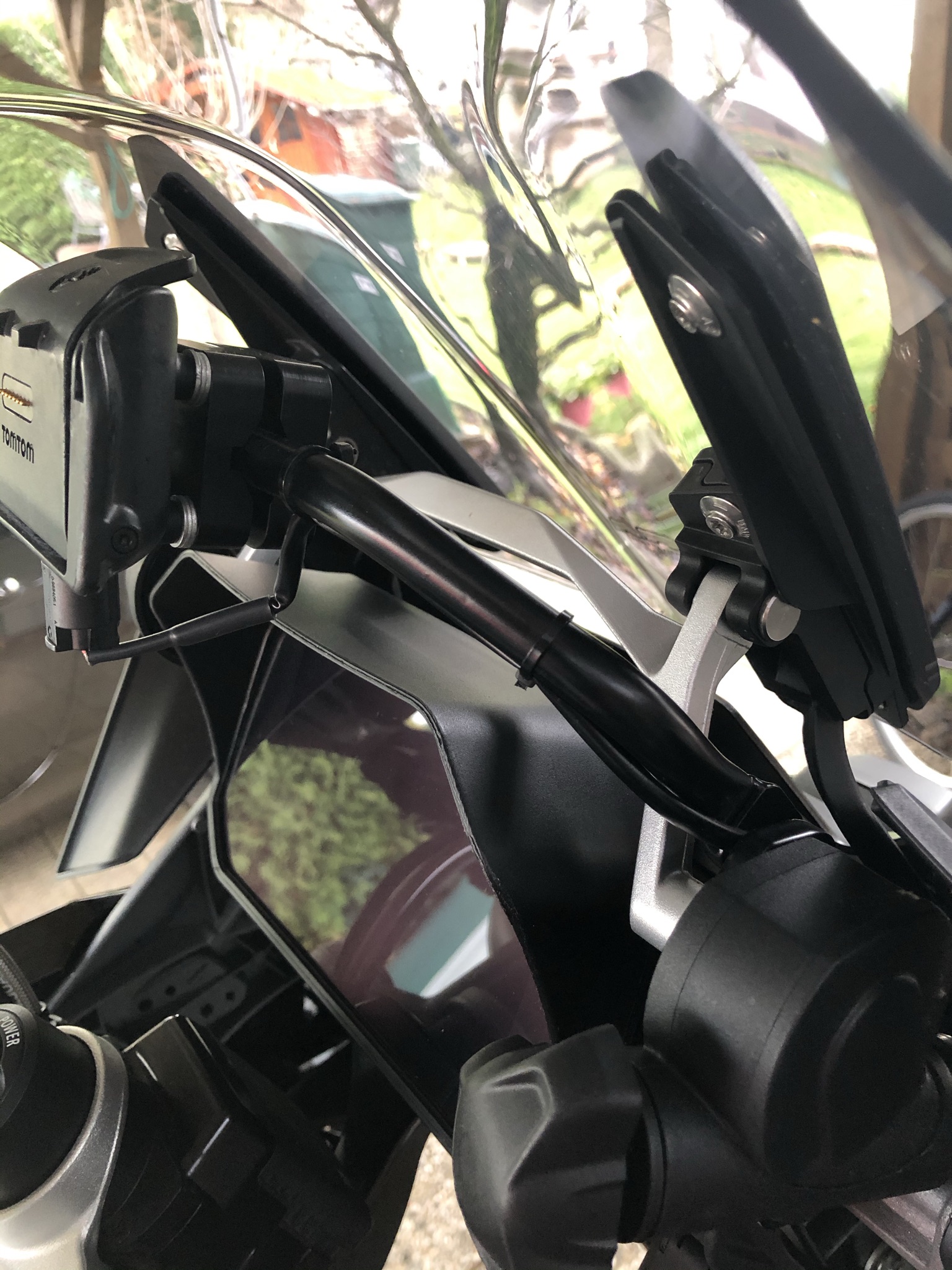

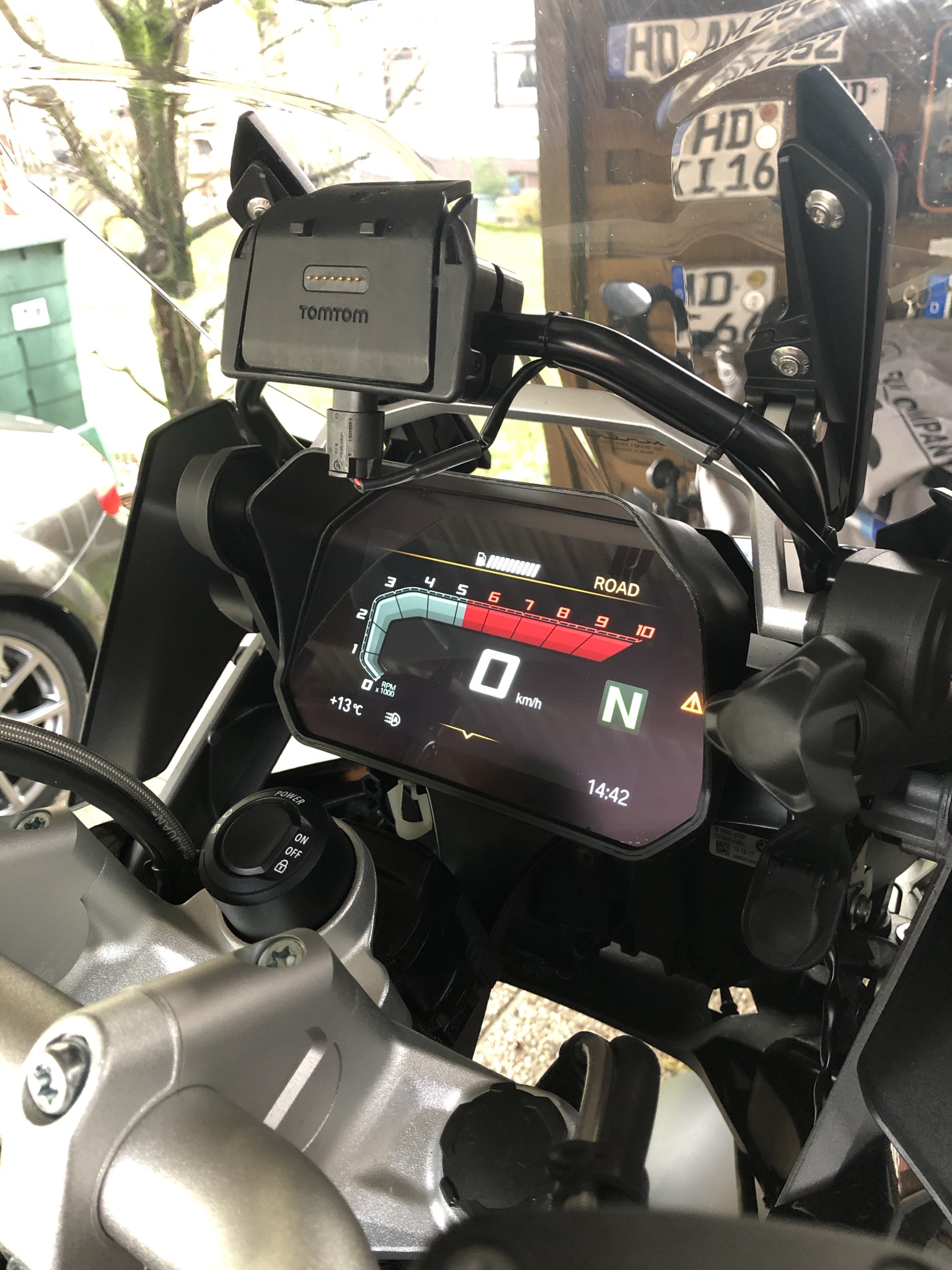

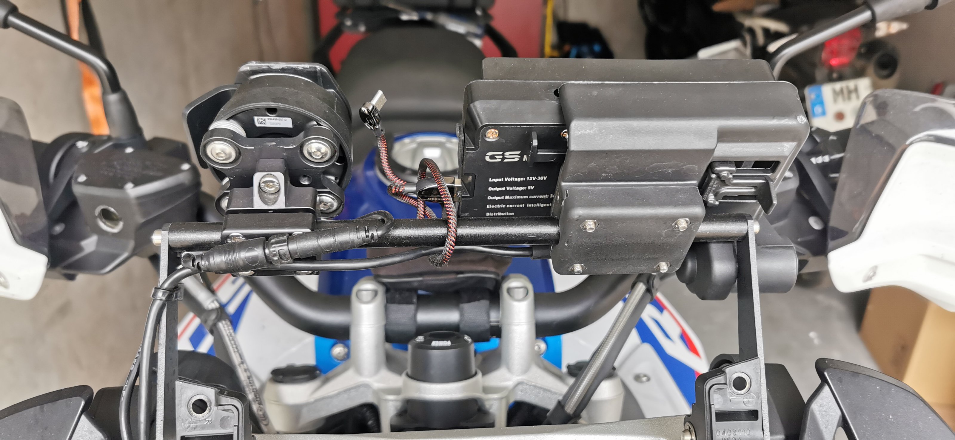

das was du suchst, gibt es im Internet (Ebay) von einem bulgarischen Händler (ca 15 €). Ich habe es bei mir verbaut, und zwar ein Y-Kabel von der Steckdose, nicht über den Cartool Stecker. Es geht plug and play ohne Eingriff am Originalkabelbaum. Im Moment habe ich 2 Navis dran, den N6 über Cartool, damit ich das Drehrad nutzen kann sowie ein zweites TomTom. Beide Navis sind somit über die Zündung geschaltet. Die Originalsteckdose habe gegen eine USB-Doppelsteckdose getauscht und dann am Rahmen mit dem Touratech-Halter direkt an die Batterie angeschlossen, die nun als Ladesteckdose auch für mein Cetek taugt, das nicht Canbus-fähig ist. Die Lade/Entladefunktion geht auch, da keine Abschaltung über die Zentralelektronik erfolgt. Bei Wunderlich gibt es aber auch einen Halter für die Originalsteckdose links neben dem TFT. Den USB-Doppelstecker gibt es auch im Netz zum halben Wunderlich/Touratech-Preis. Ich hoffe, das hilft dir.
Gruß cle-ka
Gruß cle-ka
Siehe #16 mit Link
Und Aufbau
Vorrichtung für TomTom Rider 500 Navi-Halterung
cle-ka
19.03.2016
58
Hallo Zyklotrop,
hatte deinen Beitrag nicht gelesen. Ich habe das gleiche Kabel verwendet und die gleiche Befestigung für die Navis, jedoch kann ich bei mir beide Navis auch quer nutzen. Ich find die Lösung prima
Gruß Cle-ka
