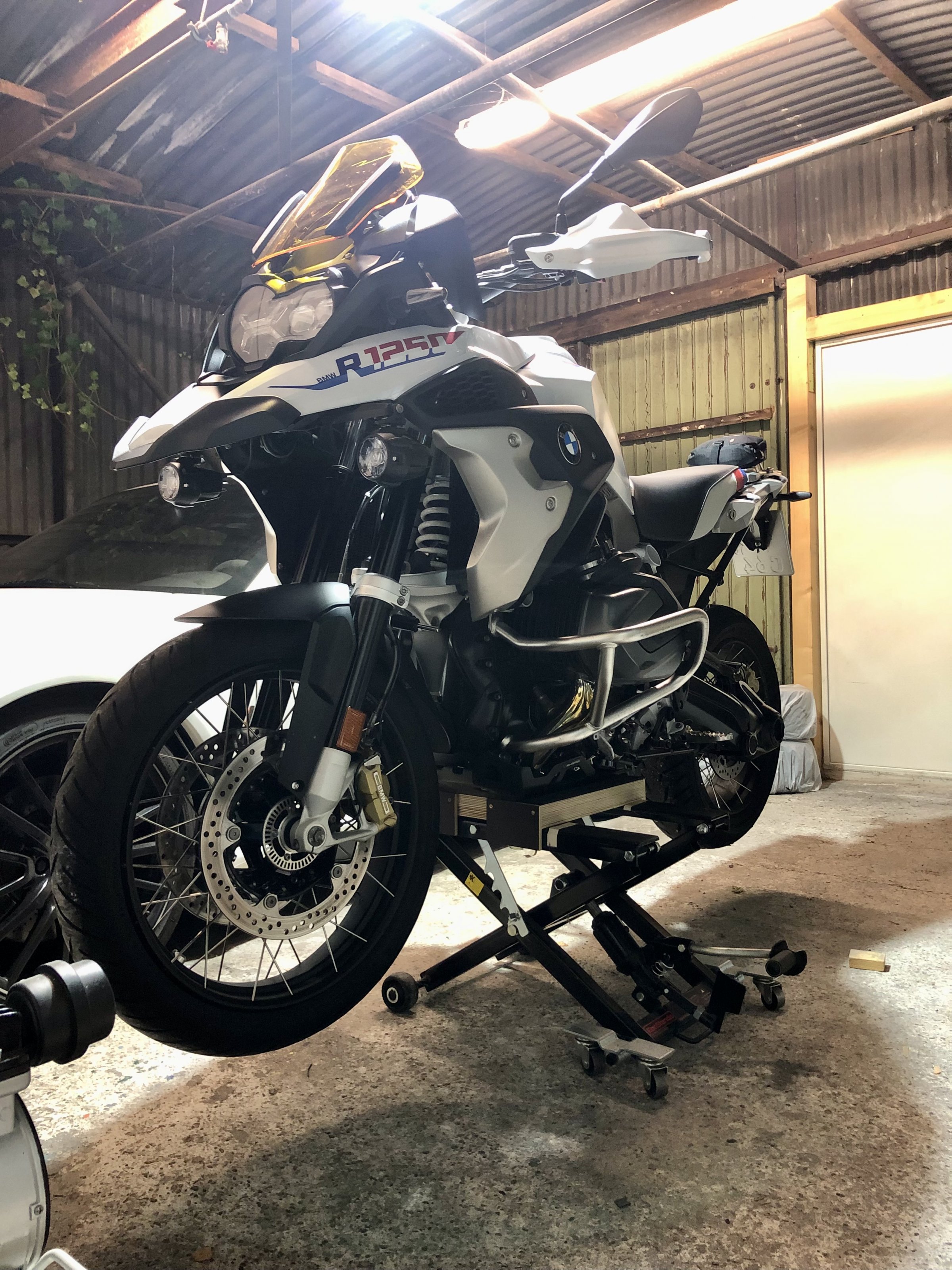

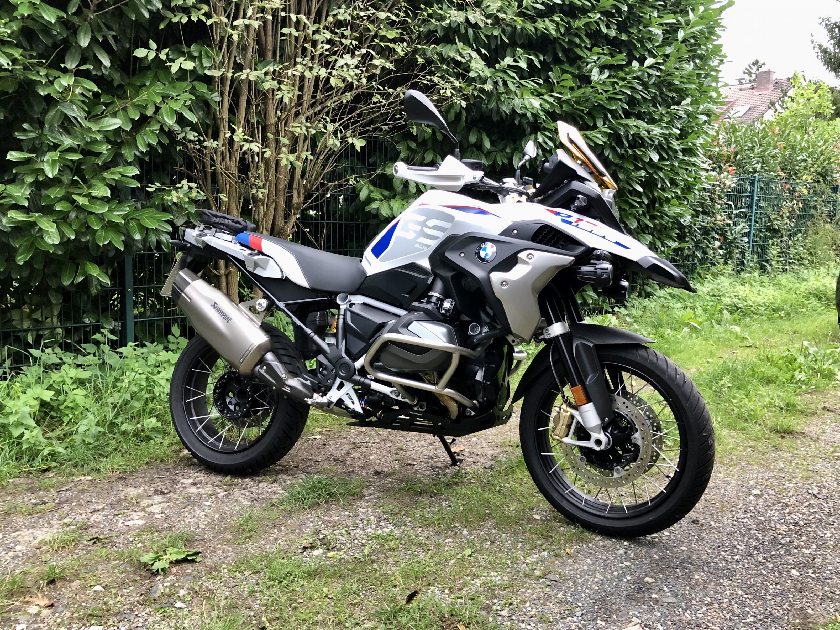

Ja/nee. Hab es nicht wirklich gemacht aber aufgrund des Enduropakets hat meine Rallye gar nicht erst einen Hauptständer. Und ich vermisse ihn auch nicht. Soziusfussrasten und Gepäckträger habe ich ebenfalls demontiert. Hab es gleichwohl primär aus optischen Gründen gemacht. Ne kleine fest verschraubte Hecktasche reicht mir völlig wenn es nicht für mehrere Tage weit weg geht.
Ebenso wie du habe ich nen hydraulischen Montageständer, um das Motorrad komplett anzuheben wie auch einen Heckständer. Also für mich gibt’s keinen Usecase für nen Hauptständer.

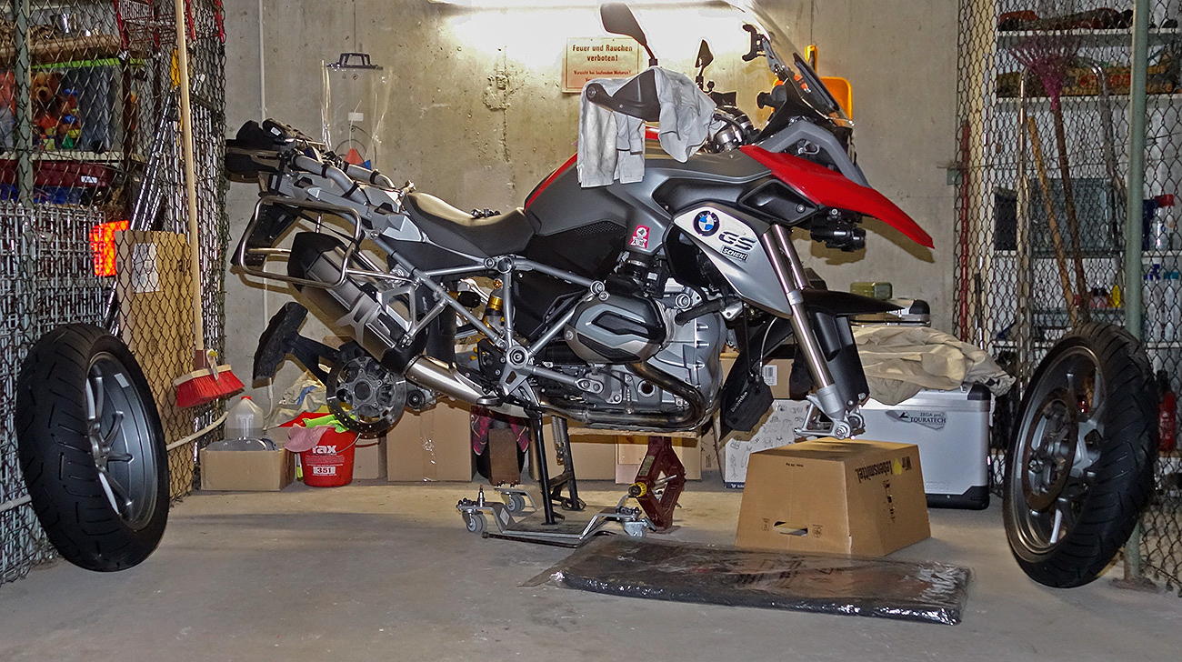

der Kippaständer genügt nicht beide Räder geichzeitig für einen Readwechsel freizuheben, es braucht immer weitere Geräte und Sicherungen damit das nicht ohne Räder kippt.
Hat sich bei mir bei über 50 Radwechseln als praktisch erwiesen, wobei das weitere Gerät ein breiter Spanngurt ist:
So bleibt quasi alles frei.
qtreiber
26.01.2005
21.980
Ostfriesland
1x ist mir ein Motorrad bei dieser Art nach vorne vom Hauptständer gekippt. :cool:
Glücklicherweise war der Spanngurt stark genug. Nichts passiert.

Ich wollte auf den Hauptständer auf keinen Fall verzichten. Für den VR Ausbau stelle ich einen Rangierwagenheber unter den Motorschutz.
