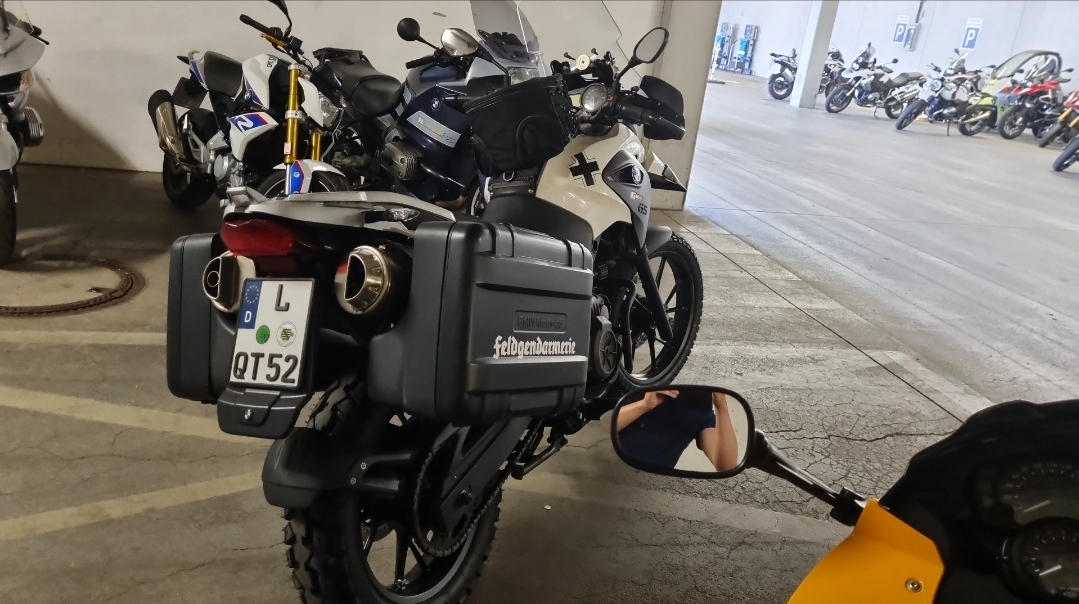

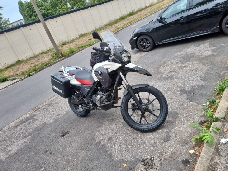

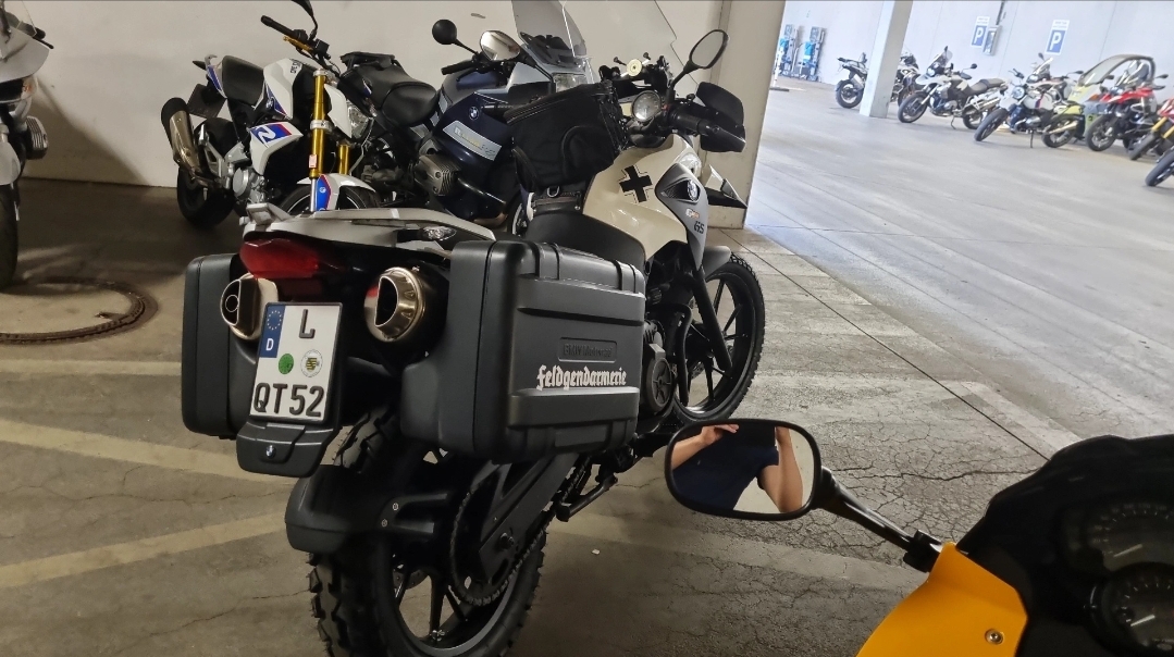

Grüße Jungs,
hab mir meine abgefahrenen Metzler Tourance Glatzen gegen schöne neue Scouts tauschen lassen (und dabei die Felgen schön schwarz pulvern lassen)
Ist der erste Reifenwechsel, deswegen die Frage nach dem Einfahren. Was gibt's da so zu beachten, vorsichtiger? Wie lange bis man davon ausgehen kann, dass sie eingefahren sind?
Bilder sind angehangen
