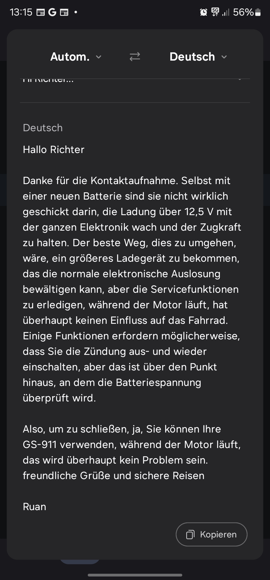

Ok dann schon mal danke also kann man tft auch bei laufenden motor codieren .
Das mit dem Ladegerät hab ich versucht ohne erfolg. Hab eine klemme an minuspol und eine an den plus also neben der batterie mit der roten Kappe geklemmt . Ladegerät sagt lädt aber die Spannung hat sich im Menü nicht erhöht . Hab sie jetzt im ausgebauten Zustand geladen aber bei eingeschalteter Zündung auch nur 12.2 v .

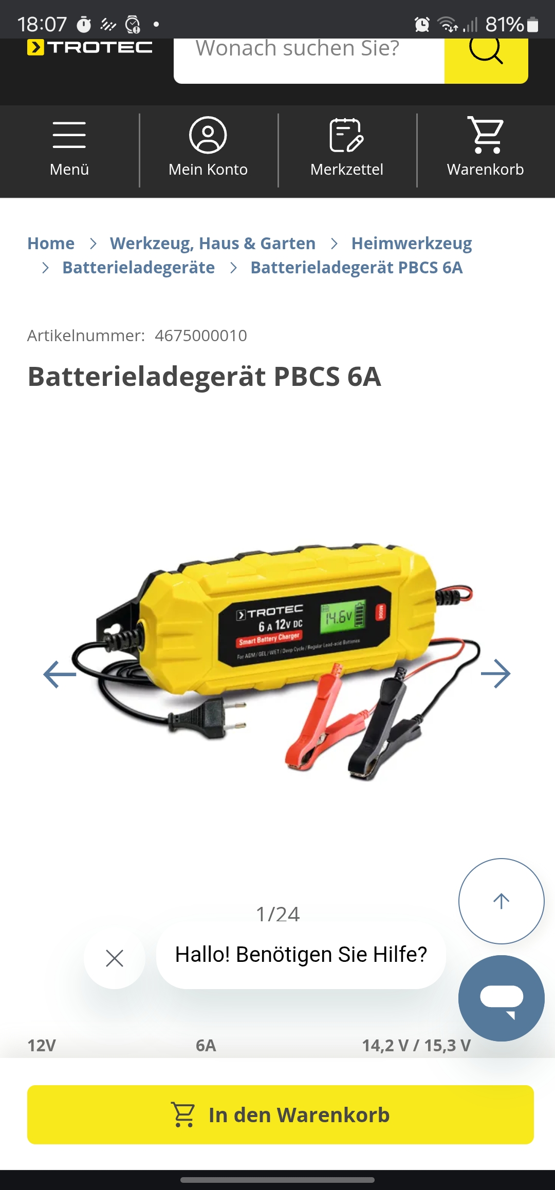

Darf ich fragen was ihr für Ladegeräte benutzt ? Meins is leider vollautomatisch kann da leider nichts verändern .
