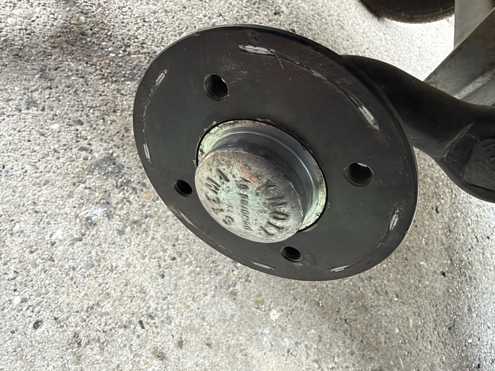

Hallo zusammen,
am Anhänger, Standard Stema 750Kg, wollte ich die Radlager kontrollieren ggfl einstellen..
Aber die Abdeckkappe müsste ich jetzt entweder mit einer Wasserpumpen Zange verschandeln oder an den Ränder mit Gewalt und Meißel agieren..
Beides finde ich nicht gut
Gibt’s da einen Trick oder bedarf es wieder mal eines speziellen Abziehers?
Danke für mögliche Anleitung

3-4 mm Loch bohren, mit Druckluft Ausblasspistole hinein pusten, Überdruck löst die Kappe, Loch mit Gummistopfen verschliesen.

Solche Kappen kenne ich seit ca. 60 Jahren und habe noch nie erlebt, daß die anders als mit einem Schraubenzieher 😉 abgehebelt wurden (scheint mit der Kappe im Bild ja auch schon passiert zu sein, wenn ich mir die Spuren am Rand der Nabe im Bild anschaue). Nachzustellen gibt es nichts, da verbergen sich wahrscheinlich nur Kugellager dahinter, keine nachstellbaren Kegelrollenlager (Knott-Achsen gibt's auch mit Kegelrollenlagern). Wenn Spiel, dann austauschen. Einzig nachfetten ist möglich, mehr nicht.
Wenn Kegelrollenlager, dann ggfs. Nabe ab, beide Lager neu fetten, Spiel einstellen.
Und dabei einen hinten ev. vorhandenen Wedi "umkrempeln"?
