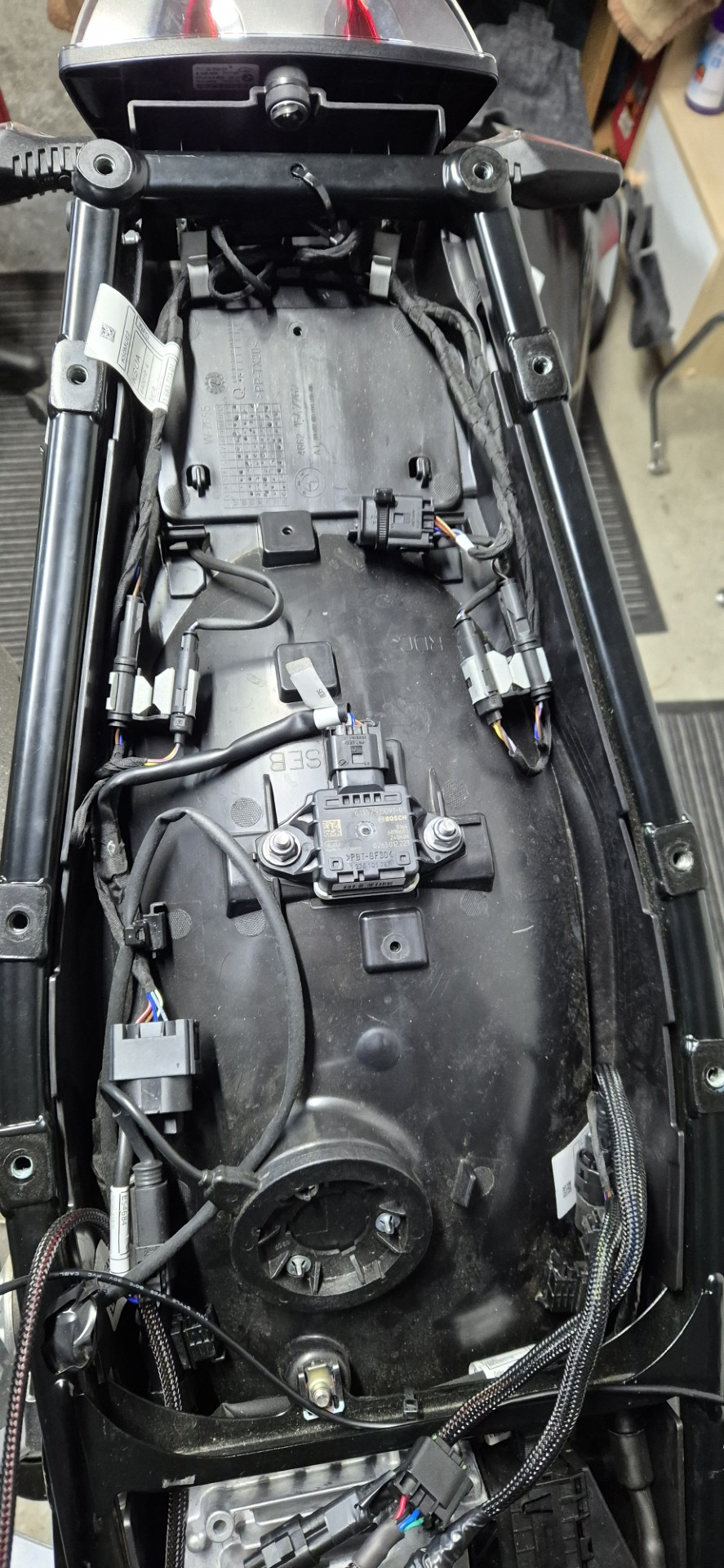

hat jemand eine Ahnung wo ich den HEX EZCan bei einer 2024er R1250 GSA anschließe?
Ich habe einen Stecker wo auf dem Fähnchen RDC steht! Aber der 2.Stecker am EZCan kommt dann wo hin?

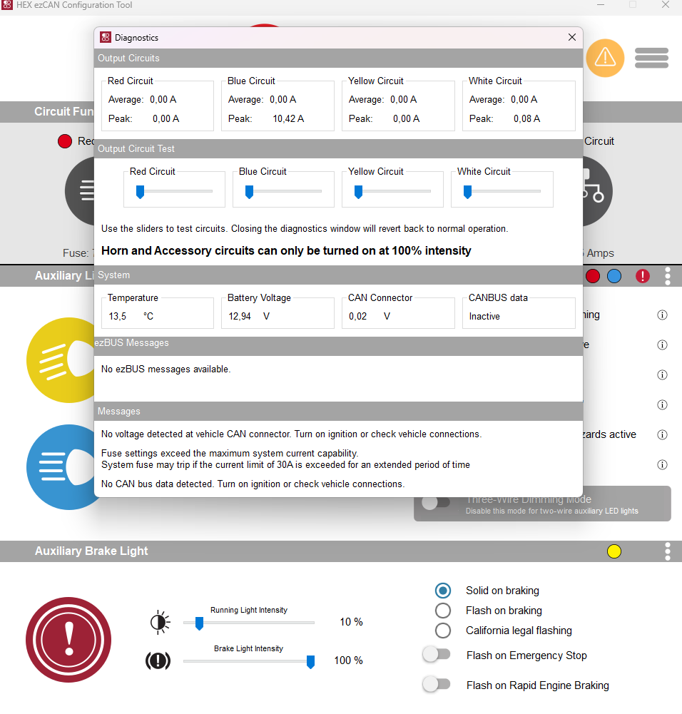

Bin schwer am verzweifeln! Hatte einen EZCan an der 1200 angeschlossen! Alles ohne Probleme, aber der EZCan 2 läuft nicht!
In der App unter Diagnostics steht das der CanBus inactiv ist! Siehe Bild
In der Anleitung steht nur, man solle das Kästchen vom RDC suchen und anschließen! Das gibts aber bei mir nicht!?!?

Das Hex Can ist wohl so ausgelegt, dass man den in eine vorhandene Leitung dazwischen steckt. Da Du aber kein RDC Steuergerät hast steckst Du halt den vorhandenen RDC Stecker in das Hex Can und der andere bleibt frei. Es kann dann aber sein, dass der CAN Bus Abschlusswiderstände braucht.

Das Motocan wird wie beschrieben im Beitrag 163 an den vorhandenen (Blind-) Stecker unter der grauen Abdeckung angeschlossen. Die Kappe vom Stecker kannst Du auf den nicht benötigten Ausgangsstecker vom Motocan stecken.
Der Stecker unter der Abdeckung ist meines Wissens für eine eventuell verbaute Diebstahlwarnanlage. Ist dies vorhanden, das Motocan einfach dazwischen einstecken.

Wenn es das RDC Steuergerät nicht mehr gibt, ist das doch neu kombiniert mit dem Keyless go. Und da passt der Stecker nicht dran?
Alternativ ginge auch der 6 Achsen Unit. Hauptsache, irgendwo ist ein CAN Bus in der Nähe :zwinkern:

Der Sensor in der Mitte ist die Sechsachsen IMU. Da könntest Du dran gehen. Ich unterstelle, dass der leere Stecker darüber, früher für das RDS Steuergerät verwendet wurde?.
Also "eigentlich" kannst da nix kaputt machen, weil Du ja nur passiv eingreifst. Also. Einfach bissi rumprobieren :zwinkern:
Da steht zudem noch, dass am CAN-Bus keine Spannung anliegt "No voltage detected at vehicle CAN connector". Wenn du das schon an verschiedenen Steckern angesteckt hast, würde ich fast davon ausgehen, dass es eine Unterbrechung am Adapter selbst gibt.
Was schon mal gerne passiert ist, dass in den Steckern die Kontakte raus rutschen. Schau dir als erstes die Stecker genau an, ob da nicht was auffällig ist.
Weitergehend, falls du die Möglichkeit hast würde ich das nochmal an der 1200er anschließen und schauen, was in den Diagnostics steht. Steht das gleiche drin, dann ist der Fehler definitiv am ezCAN zu suchen.
