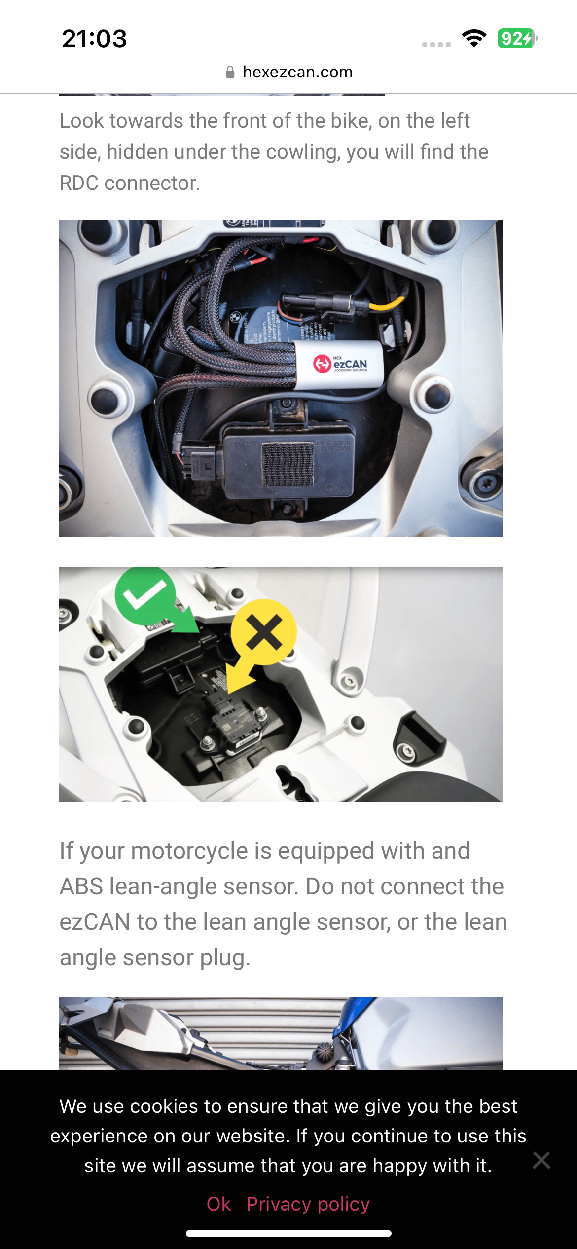

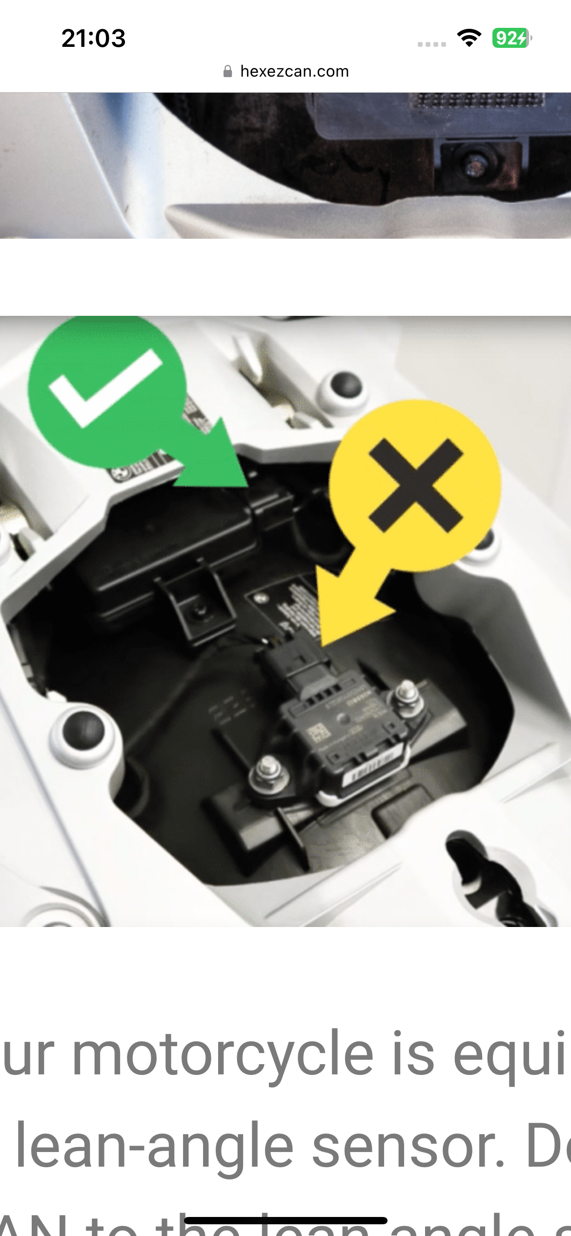

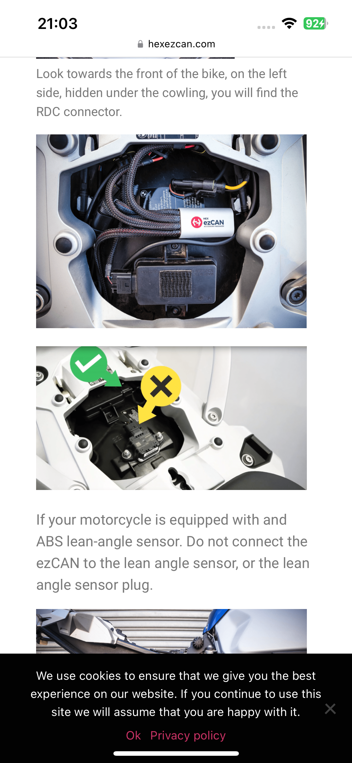

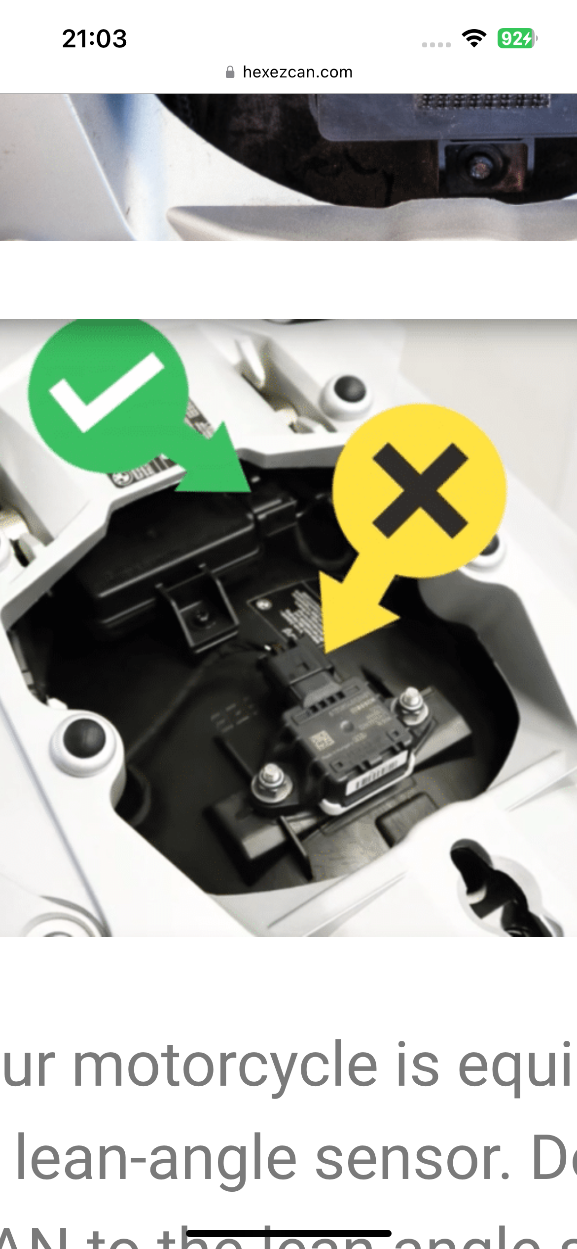

Wird im Video aber empfohlen, damit bei der Montage kein versehentlicher Kurzschluss entsteht.
War halt noch so ein Gedanke, zumal beim Montieren von Kabeln oder Kabelbäumen sowas schnell passieren kann.
Lt. Hex liegt ja auch Spannung an, wobei 11,8 V grundsätzlich etwas niedrig ist, bei laufendem Motor.
GS-Man
GS-Man
20.10.2023
702
Wuppertal
GSA1250TB
Blöde Frage. Ich hab die Dinger nicht aber eine Anleitung geschaut für die die 1250.
Da soll es 2 Stecker geben die gleich sind. So hab ich es verstanden.
Hast du den richtigen genommen?
DaKurty
DaKurty
14.03.2023
87
Grasbrunn
R1250 GS Adv.
In der IT sagen wir gerne, das Problem sitzt in der Regel vor dem Gerät. Beim Basteln ist es of ähnlich, mit dem Unterschied, das zwei vor dem Motorrad standen und das zweite Steuergerät garnicht erst beachtet haben. GS-Man, schick mir dein Paypal, ich geb ein Bier aus. ES GEHT!!!!! DANKE

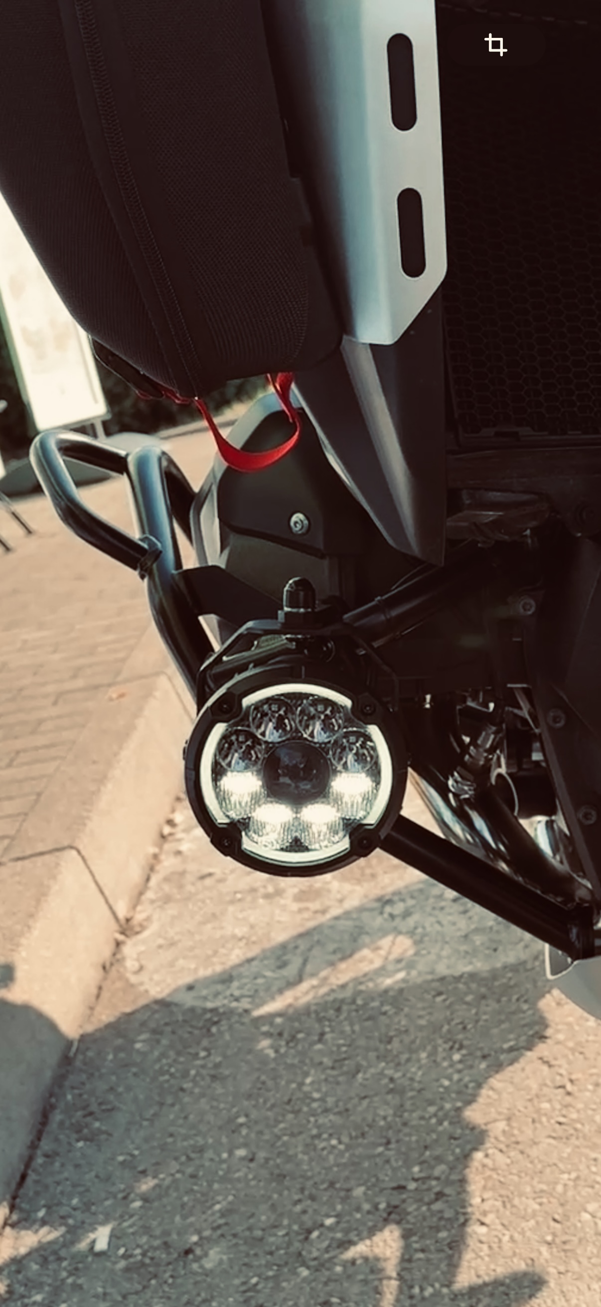

Schaut super aus! Ich überlege, ob ich sie mir auch zulegen kann. Wie schaut’s aus mit der Zulassung? Sind die Motolights mit dem STVO konform?
Die MotoLights von Lone Rider sind gemäß den Angaben des Herstellers mit den ECE-Zertifizierungen R10, R148 und R149 versehen. Diese Zertifizierungen sind direkt auf dem Produkt angebracht und bestätigen die Konformität mit den entsprechenden ECE-Regelungen.

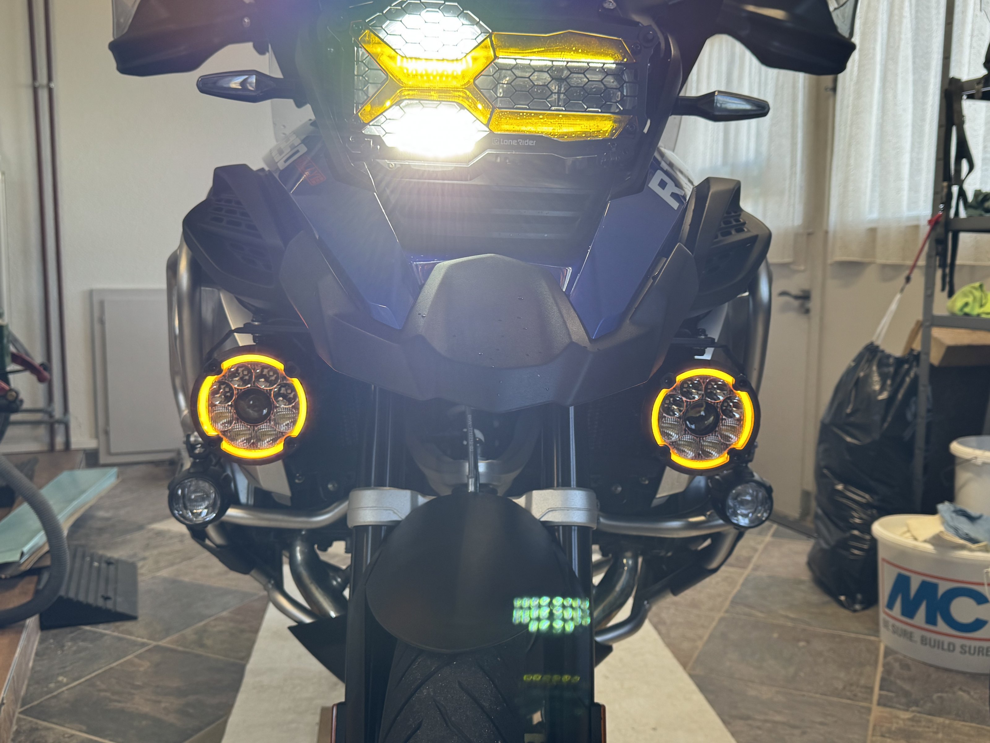

Hier mal ein Bild von meinem Setup....
Es ist nur das DRL in Betrieb, die Blinker sind dank Weiser nur Blinker.....
Widebeam und Spotbeam werden mit dem Fernlicht eingeschaltet.
Was meint eigentlich die Staatsmacht, wenn die Loneriderlampen mit den dazugehörigen Abdeckungen verschlossen sind?
