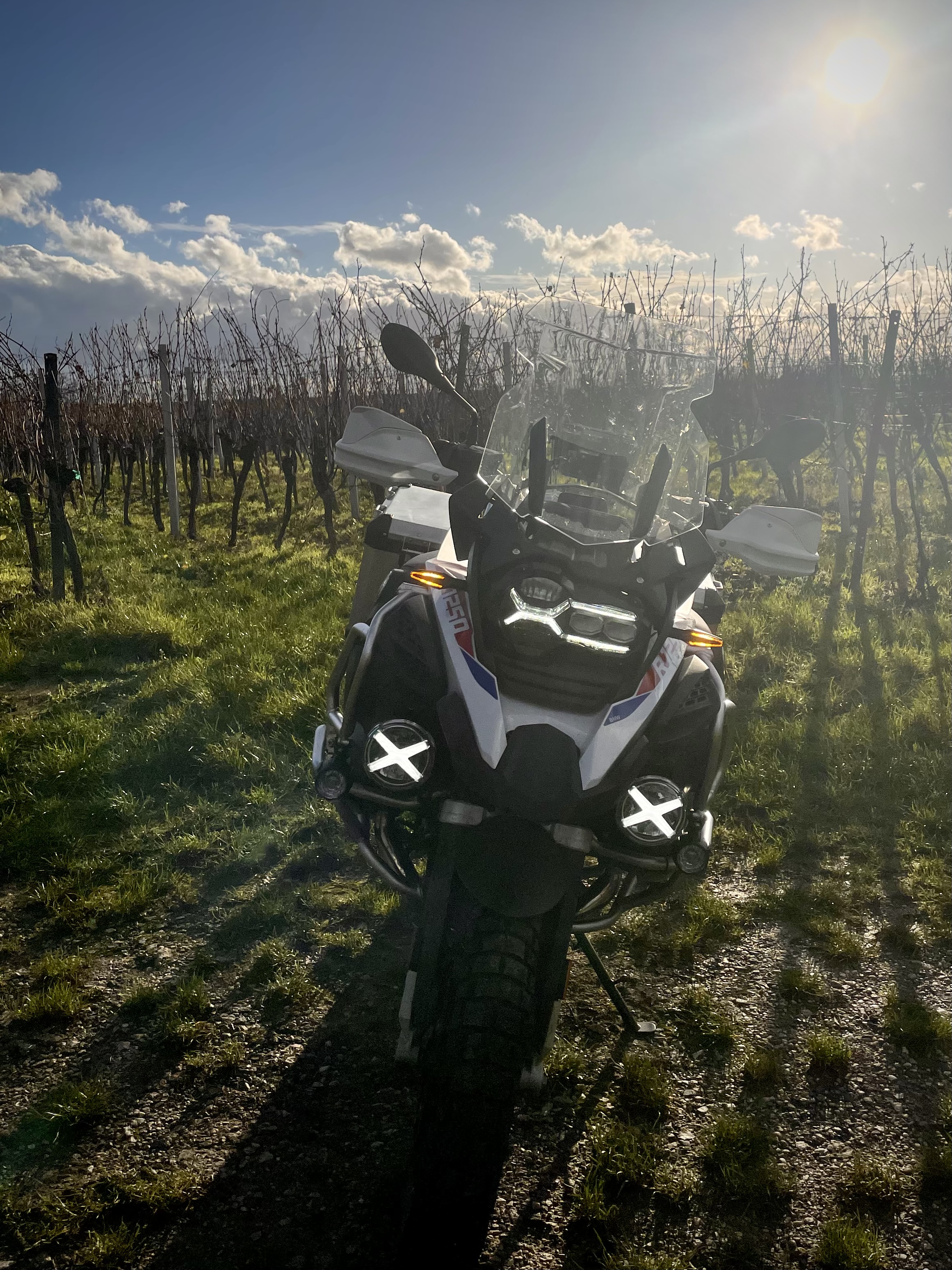

Hi,
Ich hab 5“ lightprtz in Verbindung mit dem HexCan verbaut
Das X hängt als Tagfahrlicht jeweils auf einem Kanal und die Fernscheinwerfer auf einem weiteren Kanal. Ich nutze also 4 Kanäle des Hex für die 2 Scheinwerfer.
Somit funktioniert das Abschalten des Tagfahrlichts beim Blinken, Wechselblinken mit der Warnblinkanalge, Stroposkop beim Hupen, etc. Das Tagfahrlicht ist auch komplett abschaltbar über den Blinkerschalter.

Danke Jörg für diesen Beitrag. Genau nach solchen Erfahrungen suche ich hier. Leider lässt sich dein Anhang nicht öffnen.

Nochmal der Versuch mit dem Bild

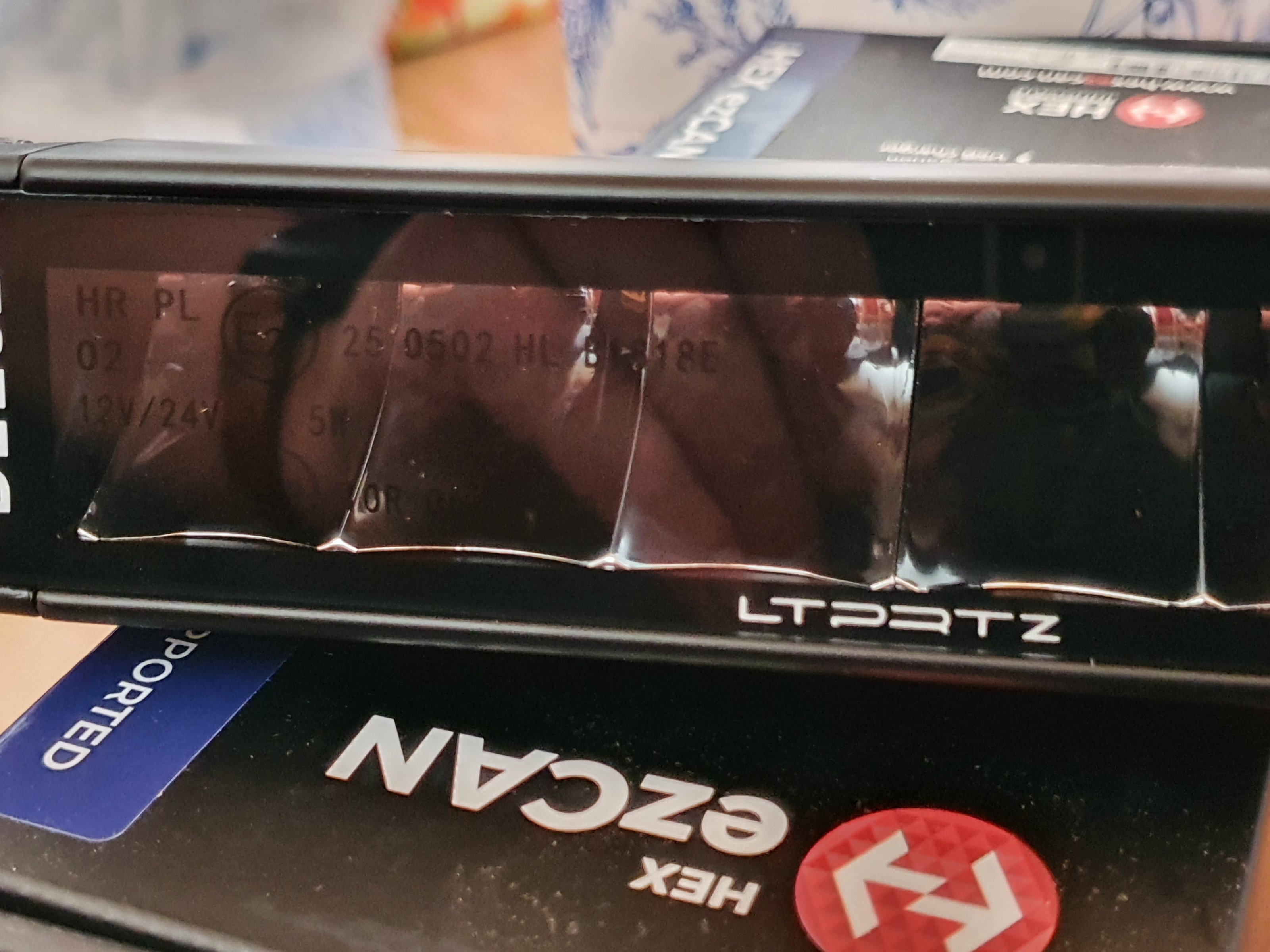

seit ca 2Jahren im Betrieb mit dem DL 202 von LTPRTZ

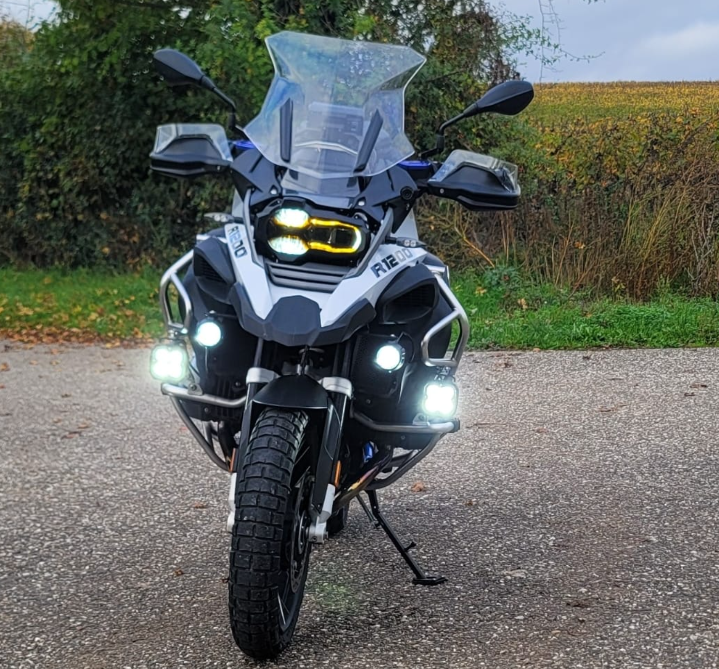

Habe seit 2 Wochen die Denali D2 verbaut mit EZCan und bin begeistert. Auf dem Bild hatte ich noch 50% Leuchtstärke. jetzt nur noch 30%.
