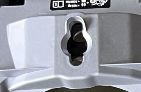

Hi, brauche kurz eure Hilfe.
habe die Sozia Sitzbank abgenommen und jetzt gelingt es nicht mehr, sie korrekt zu montieren. Sie soll in der vorderen Position montiert werden. Leider rastet sie irgendwie nur halb ein, sodass sie deutliches Spiel hat.
Position von Werkzeug und Kabel für Sitzheizung schon gecheckt, auch mit WD 40 den Zapfen behandelt. Hilft alles nix🙁
ist beim letzten Mal auch schon schwer gegangen, letztendlich dann doch funktioniert.
hat irgend jemand noch eine Idee, was ich versuchen könnte?

Der Zapfen der Sitzbank, muss in der mittigen Stellung der Aufnahme leicht nach unten gedrückt werden und dann kann die Sitzbank nach vorn oder hinten geschoben, werden bis sie arretiert

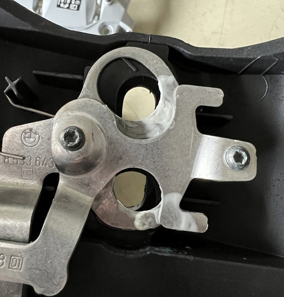

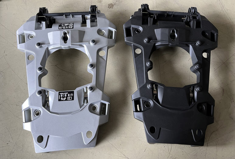

Die ganze Mechanik ist ja in der Abdeckplatte integriert.
Das ist kein Aufwand die mal abzuschrauben und dann sieht man von hinten auf das Schloss.
Es kann auch sein, dass die Bank hinten nicht weit genug unten ist so dass die Verriegelung eingreifen kann. Da sind Blattfedern die man runter drücken muss.
Ein bisschen Fett schadet sicher nichts
Leg die Bank mal umgekehrt auf den Tisch und versuche die Abdeckung drauf zu drücken. Dann siehst Du bestimmt wo es klemmt.
