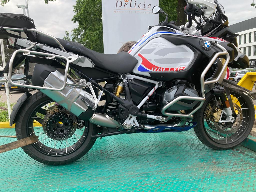

Motor wurde vom BMW Service abgeholt und zum Händler transportiert.

Dein Pannen Helfer kannte sich Top aus. Wollte der mit den so angelegten Gurten eine extra lange GSA machen? Möglicherweise ging es Ihm aber auch nur um das verbiegen der Speiche im Hinterrad. Wer kann das schon sagen.

Die Abspannung ist wirklich speziell.

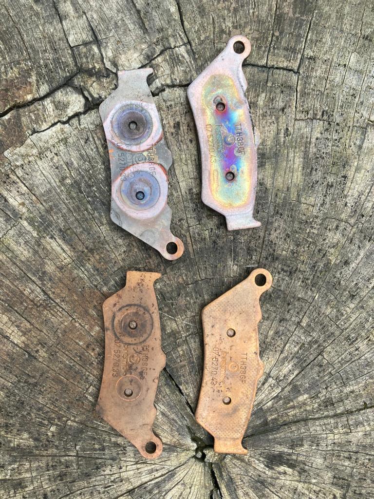

Den Motor wieder abgeholt, und wie ich dachte, nichts gefunden, nicht mit Fuß auf der Bremse? ,,,,,, nein.
Wie auch immer, das Foto unten ist von den Bremsbelägen, die blauen sind vom letzten Donnerstag, das andere ist ein 500 km alter Satz von der Rallye 1200
Was mir auffällt und eigentlich auffällt, ist die Platzierung der Isolierplatte, die ich auf der Seite der Bremszylinder erwarten würde, aber wie man bei beiden auf der festen Seite sieht.
Es muss nicht isoliert werden...

Was willst Du uns nun sagen? Die Vibrantionsbleche sind mal so oder so vorhanden. (ich habe deren Funktion noch nie gemerkt....)
Das bläuliche Anlaufen hat keinerlei Auswirkungen auf die Funktion.

Flöhe husten höhren..... :D Die Vibrantionsbleche sind tempisoleerbleche.:rolleyes:
Die blauen Bremsbeläge sind verbrannt und haben Risse
