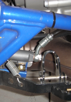

Habe durch Zufall festgestellt, daß mein Fußbremshebel nach Betätigung nicht mehr komplett von der Feder zurück gezogen wird und der Bremslichtschalter somit nicht abschaltet.
Hatte erst vor kurzem (600km) Inspektion, sollte also eigentlich vom :) geprüft worden sein....
Bei Begutachtung habe ich festgestellt, daß zwischen Rahmenaufnahme und Hebel "weißes Fett" klebt. Das seitliche Hebelspiel erscheint O.K., Hebel klemmt nicht fest.
An einer anderen HP habe ich zwar das beinahe selbe seitliche Hebelspiel, nicht jedoch das "Fett" festgestellt. So wie ich gesehen habe wars da trocken.
Da ich noch nicht wirklich im Dreck war kommt mir das e bisserl komisch vor.
Was macht Ihr denn so an Pflege an dieser Stelle?
- Caferacer?
- Erdferkler?
Hat jemand schon versucht, die Feder enger zu ziehen?
Achso, an der Brake-Snake liegts nicht...
Vorab Danke für Hilfe!

Ich hatte genau das gleiche schon.
Ich habe alles zerlegt und das Fett komplett entfernt mit Bremsenreiniger.
Auch die Achsen der Fussrasten habe ich fettfrei gemacht.
Seit dem geht alles problemlos.
Fett bindet Staub und dann wird es erst richtig schwergängig.

Ursache...
... war eine Unebenheit auf der Bremshebel-Innenseite.
Der Freundliche hat den Hebel ausgebaut, ging übrigens auch ohne Rastendemontage, und hat sichs angeschaut:
Es gab auf der Innenseite des Hebels eine Lacknase (so habe ichs wenigstens gesehen), die er mit dem Cuttermesser "einfach" entfernt hat.
Lack alleine kann es nicht gewesen sein, da die Unebenheit auf der Innenseite der Hebelaufnahme am Rahmen eine Druckstelle hinterlassen hat.
Alles wieder montiert, hob die Feder den Hebel immer noch nicht komplett wieder an.
Break-snake entfernt: null Probleme.
Der Feder scheint wirklich noch ein mm "Kraftweg" zu fehlen, um die snake wieder zu formen...
Werde bei Gelegenheit nochmal nach ner optimalen Position der snake schauen bzw. die Feder etwas "zuziehen".

Ich hatte auch die gleichen Probleme,
bei mir war es eindeutig der Break-snake.....Als ich den Stahldraht enfernt hatte ging der Bremshebel zurück.
Anscheinend ist der Stahldraht zu kurz. Probiere es mal ohne Draht.
