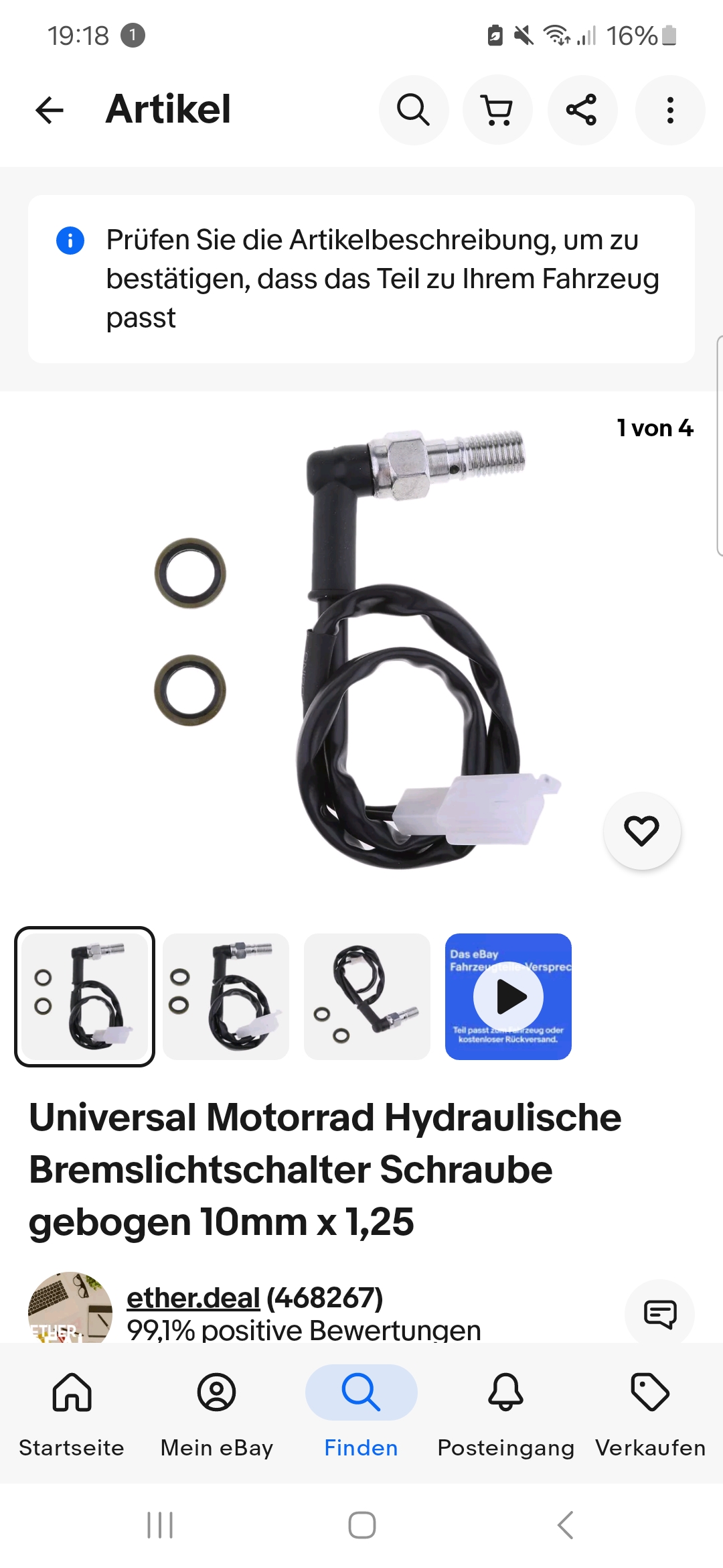

Klappt das nicht, verwende einen Druckschalter als Bremslichtschalter. Kostet ca 15 € bei den einschlägigen Händlern.

was für einen Schalter meinst du? hast du vielleicht einen link? :schulterzucken:

Artet doch nur in eine aufwendige Strickerei aus:
1. Der Stecker paßt nicht zum Anschluß
2. An welcher Stelle ist er passend ins hydraulische System einzuschleifen
3. Das Ansprechverhalten des Schalters ist nicht beeinflußbar
Die Schräubchen sind schneller und einfacher ersetzt.
Bei einem über 20 Jahre alten Motorradßwohl nicht so relevant
Hohlschraube an der Bremspumpe ersetzen
Richtig. Schalter arbeitet auf Druck
Wenn die Gewinde keinen Schaden nehmen.
Bei irgendeinem "Ranzhobel" sicher nicht, aber bei einem gepflegten Motorrad, das sich längstmöglich in einem höchst seriennahen Zustand befinden soll, sehr wohl! Die Drahtdicken der beiden "Teinehmer" scheinen sich auch kräftig zu unterscheiden, artete dann in wüstes Lötkolbengebrutzel aus. Nein danke, wenn's auch ohne (besser) geht.
Aber jeder soll - von mir aus - so viel murksen, wie er optisch und technisch ertragen kann, nur nicht unter meinen Augen, wegen Krebsgefahr!
Würde ich z. B. angesichts der Möglichkeit die popeligen Schräubchen ersetzen zu können nicht haben wollen, zumal an der Stelle (vermutlich) der Platz zum Tank sehr knapp werden dürfte, wenn man den Lenker bis ganz nach rechts einschlägt.
Logisch, kenne das von einem meiner älteren Mopeds, exakt deswegen auch der Einwand.
Ja, das ist die höhere Kunst des Schraubens, weswegen ich auch sehr vorsichtig darangehen würde um das nicht eintreten zu lassen. Im schlimmsten Fall müßte man das Gewinde halt "liebevoll" mit einem Gewindebohrer nachschneiden.
