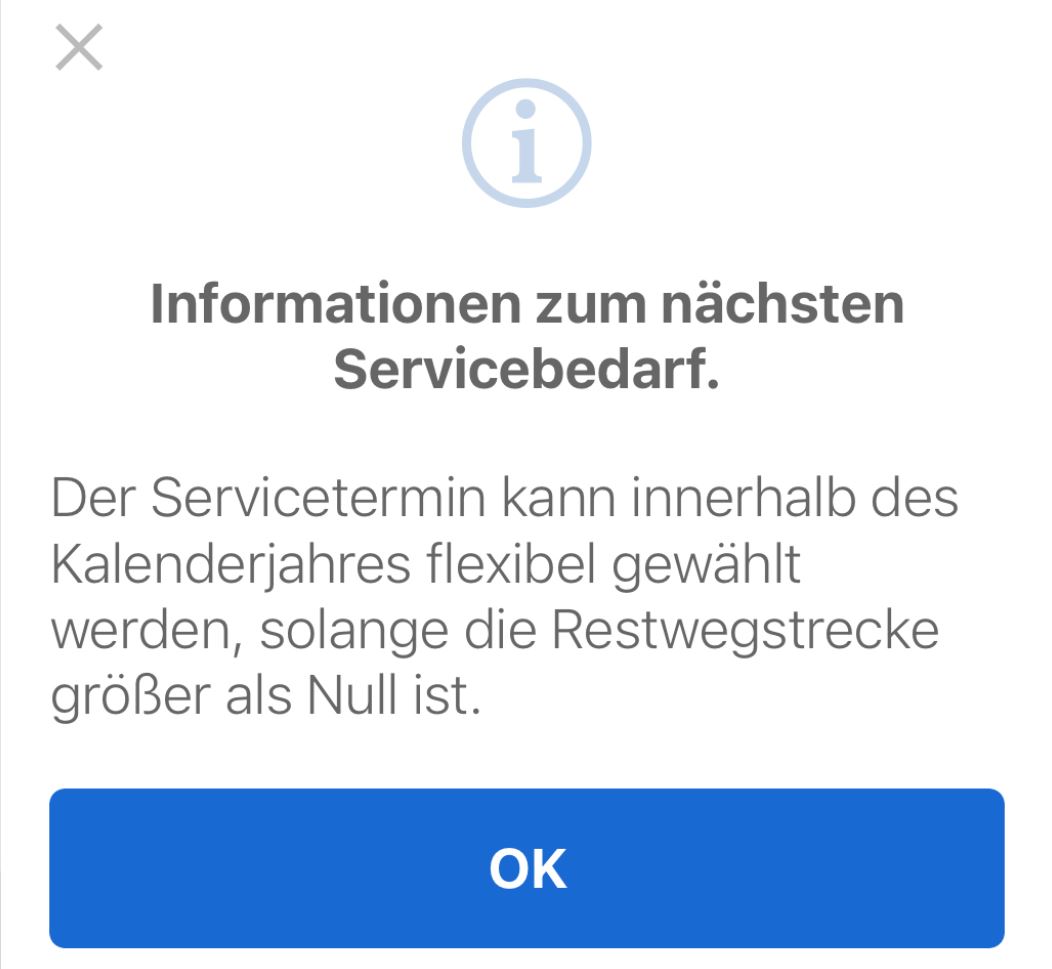

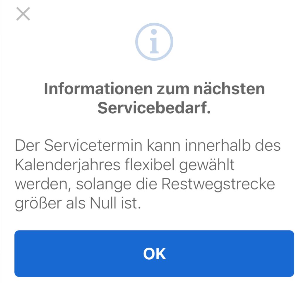

Inspektionsintervalle ( alle 12 Monate oder alle 10 tkm, je nachdem, was eher kommt)
NEIN. (nicht mehr) Wie schon vorne geschrieben: Wenigfahrer müssen nicht mehr alle 12 Monate sondern 1 mal pro KALENDERJAHR. (wurde von BMW 2021 geändert, vermutlich um die Werkstattauslastung zu vergleichmäßigen)
Bildquelle: BMW Motorrad Connected App

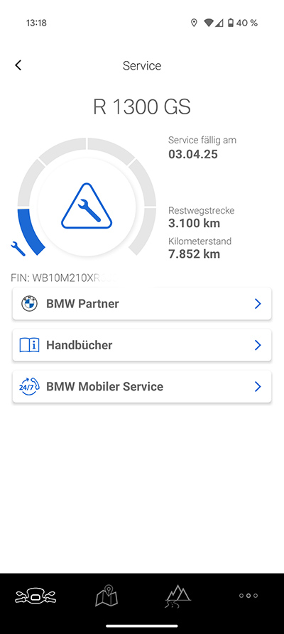

Hallo TTTom,
unter welchen Menüpunkt finde ich den obigen Hinweis.
Habe gesucht, aber in der App nicht gefunden.
Bei sieht es so aus:
