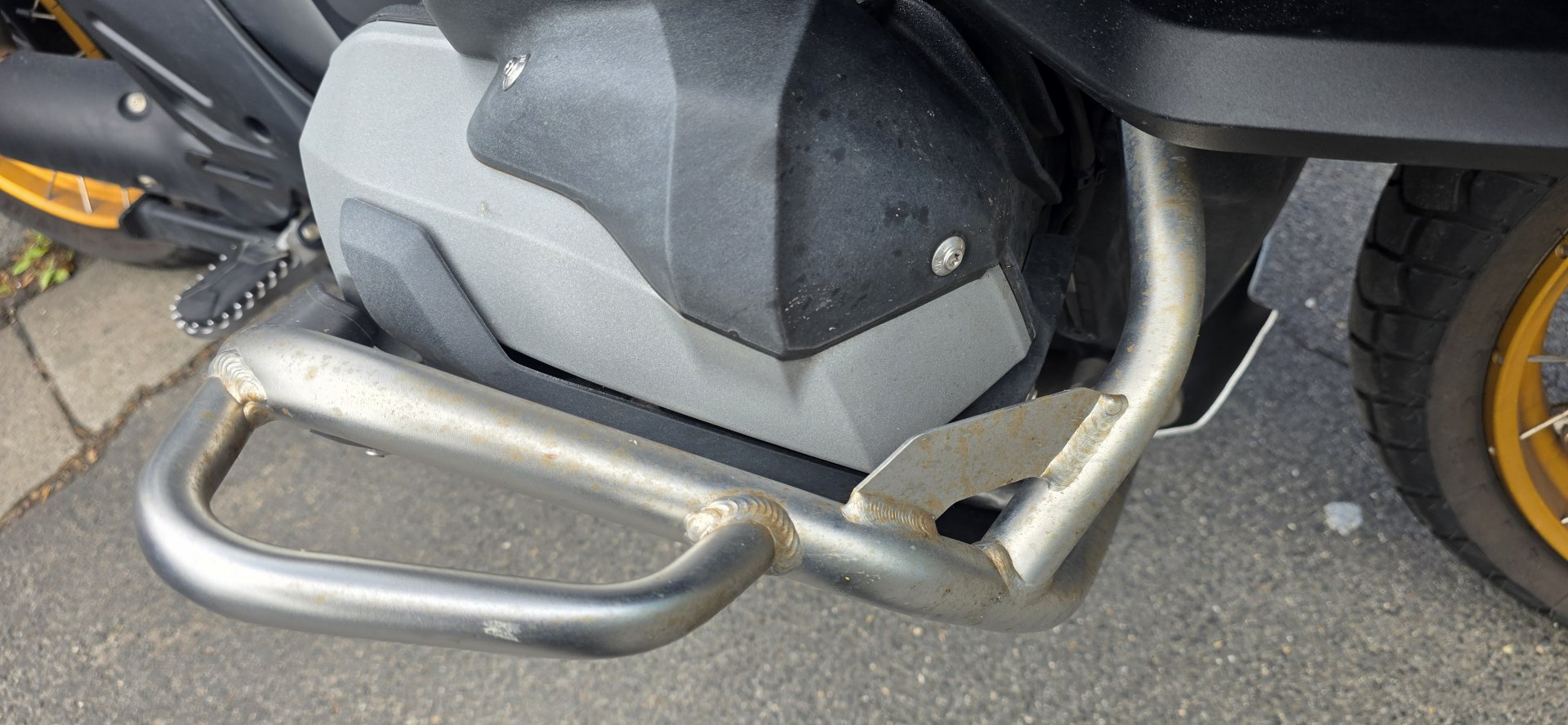

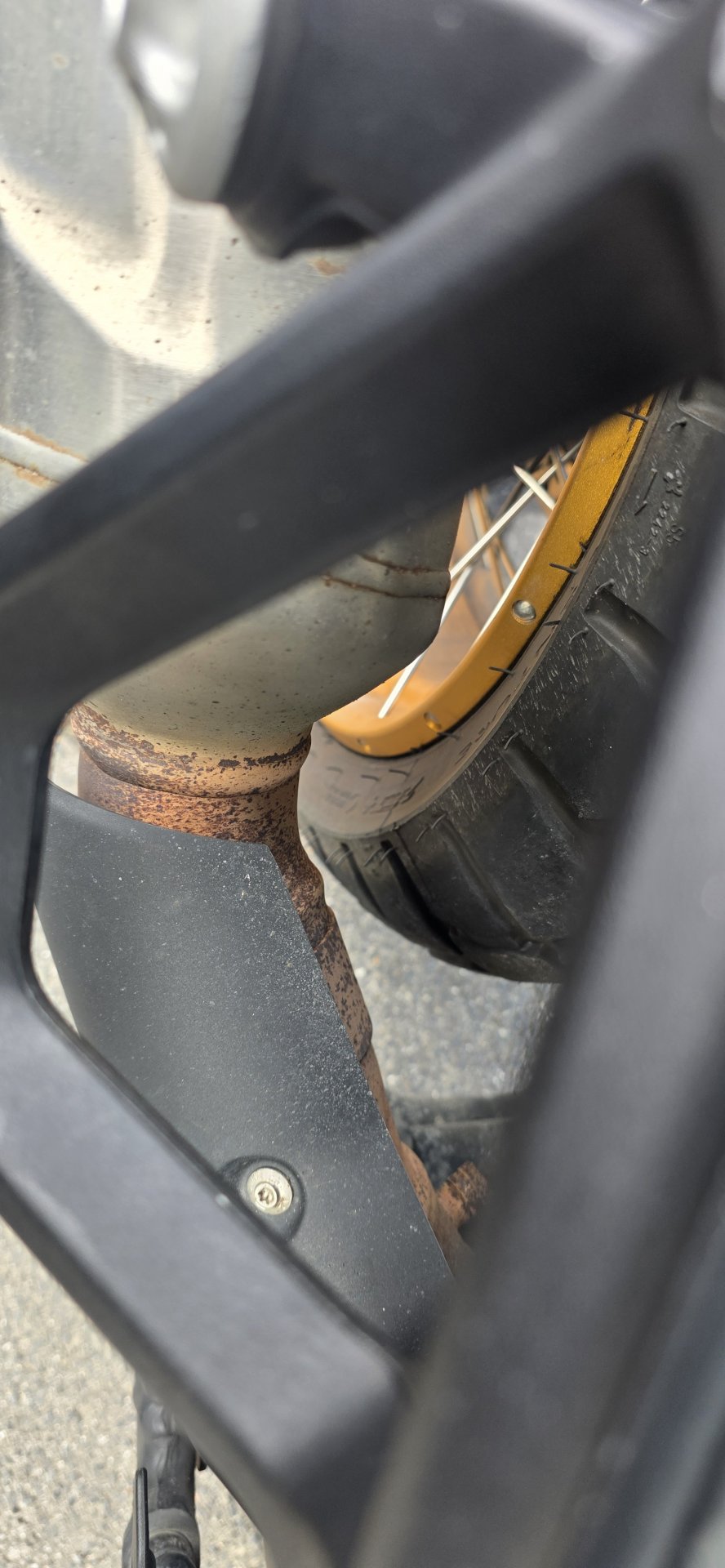

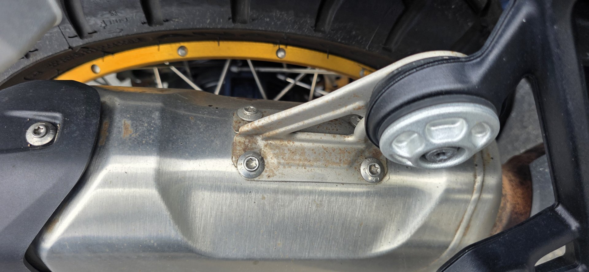

an meiner 16 Monate alten nagelneuen R1300 GSA blüht der Rost !!! (siehe Bilder)
Und NEIN, das Motorrad wurde nicht im Salz gefahren.
Es hat einen Winter auf den Kanaren verbracht wobei es auch noch 2 Monate in den geschützten Räumlichkeiten von BMW Las Palmas verbracht hat.
Ja, am Mittelmeer und am Atlantik ist Salz in der Luft aber auch da werden von BMW Motorräder verkauft und gefahren.
So etwas habe ich noch nicht erlebt.
Das ist jetzt meine 4. GS in 10 Jahren und keine sah so aus bei gleicher Nutzung.
Meine 2021er R1250 GSA mit mehr als 100.000km auf der Uhr sieht top aus.
Hat jemand ähnlich Schäden?
Gibt es dafür Erklärungen?
Mich interessiert Eure Erfahrung.

Schaut für mich nach Flugrost in Verbindung mit Seeluft. Ich täte die Teile ja mal abfunken, ob BMW bei der 1300er noch billigere, weniger korrosionsbeständige "Edelstähle" verwendet.

Bin da bei SQ18. Ich glaube nicht das Sturzbügel und Endtopf rosten.
Wenn aber nebenan einer Stahl flext dann rostet auch Edelstahl, oder es reicht auch schon Staub:

Mag ja alles sein, die Endtopt- Halterung ist leicht rostig, der Endtopf aber nicht. Dieser ist wohl aus gebürsteten Edelstahl, die Halterung wohl nicht. Bei guter galvanischer Bearbeitung, bzw. Beschichtung, dürfte das Material, nach so kurzer Zeit meiner Meinung nach, so nicht aussehen. Sollte dieses von Eisenerzreicher Luft in Verbindung mit Salzhaltiger Luft kommen, denke ich, müssten doch alle Metalle betroffen sein ! Diese legt sich doch auf alles. 🤔

Du hast nicht verstanden. Flugrost sind Metallpartikel, die sich „irgendwo“ ablagern. Das hat nichts mit gebürstet oder verzinkt zu tun. Der Belag bildet sich, irgendwo....und kann recht einfach mechanisch entfernt werden.
