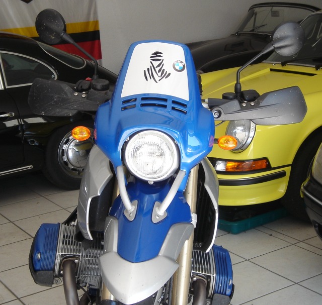

Hi Matze,
Es gibt nur je eine Scheibe + zig ABEs dazu.
Im Katalog auf Seite 511 stehen die drin.
getönt Nr:10006508
schwarz Nr:10006509
blau Nr:10006505
Wobei die blaue und getönte durchsichtig ist.
Die schwarze dagegen den Blick zur Technik abdeckt.
Sämtliche Halterungen die mitgeliefert werden kannst du eh
in den Harz kicken.

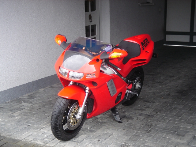

Hi Reiner,
Aha,dann warst du das mit der schönen schwarzmet.12er Gs !!!Ja, ich war das mit der HP2.
Benzingespräche sind immer interessant 8) 8) :D
Aaaaaber,wir hatten es nicht über die 900RR
sondern über die NR750R.
Hab dir mal ein Foto gemacht.

Hallo Peter,
wow, jetzt kann ich Eure Begeisterung (am Stausee) für diese Maschine
verstehen. O.k., da ich mich da nicht auskenne, hab ich die genaue
Bezeichnung nicht mehr gewusst, aber mit den zwei "R" lag ich doch
noch einigermaßen dicht dran :) . Als Laie würde ich sagen, dass die
NR zumindest vom Aussehen her locker mit den heutigen "Rennsemmeln"
mithalten kann. Und wie ich von Euch erfahren habe, war sie ja technisch
ihrer Zeit um 20 Jahre voraus. Da haste Dir wohl eine wertbeständige
Rarität aus Skandinavien "geangelt". Falls Du mal damit an den Stausee
kommen solltest, sag mir bitte vorher kurz Bescheid. Und hör dann nicht
auf die ahnungslosen Schwätzer dort :wink: .

Das ist doch auch ne Alternative:cool:
Japp japp japp, so gehärtz! :)

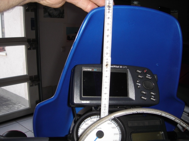

Wie hoch ist das ganze dann ab Tacho-Oberkante?

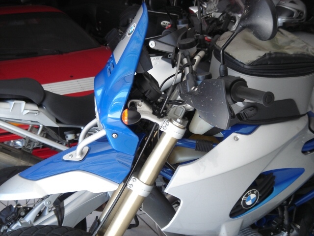

Haste Blinker verlängern müssen, gelle...
Nette Lackierung ums Logo am Seitenteil...

@Willi,
"ist die Klarsichthülle Deines TRS, wenn nichts darin ist, auch so, als wäre sie beschlagen?"
Nö Willi,sieht nur auf dem Foto so aus.
@Sascha,
"Wie hoch ist das ganze dann ab Tacho-Oberkante?"
Schau aufs Pic.Unter 20cm.
"Haste Blinker verlängern müssen, gelle"
Ja ist aber total easy. Hab mir bei Louis
die langen Blinkerverlängerungen (6cm)
gekauft,(12€) auf Länge abgedreht und
2 Uni Blinker mit flex Arm!!! (14€) dran
gebaut, das wars.Kabel passten ohne Änderung.
@Sveno,
"ist das die Scheibe von der R80/100 GS?"
ja, aus der stammt das ganze.
