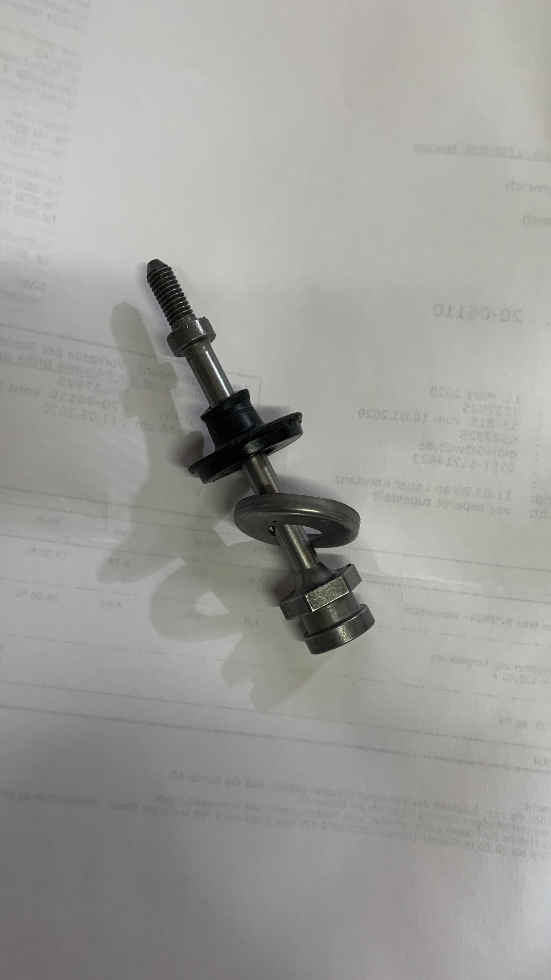

So ganz einfach scheint das mit den Dichtungen nicht zu sein. Ich gehe nachher mal im Keller suchend mache ein Foto von der Schraube. Aus der Erinnerung meine ich, dass die Schraube einen Bund und zwischen dem Bund und dem Schraubenkopf ist die Dichtung. Da habe ich schon gefragt, wie man da wohl zerstörungsfrei die Dichtung hinbekommt.

Habe jetzt auf die Schnelle nur die Schraube mit (defekter) Dichtung für den originalen Zylinderdeckelschutz gefunden. Die Dichtung ist ein Formteil und nicht nur ein normaler O-Ring. Das Teil sieht etwas anders aus als bei den 1150 ten auf dem Bild, der dünnere Teil scheint mir länger:schulterzucken: . Sind ca. 10 mm Länge und Durchmesser 11 mm, Maße im gebrauchten Zustand.

Ich bin der Meinung, dass das Gummiteil eine dichtende Wirkung hat. Die Schraube wurde getauscht, weil das Gummiteil eingerissen war/ist und nicht mehr gedichtet hat. Es kam Öl aus der Verschraubung. Wie man auf dem Bild sehen kann, ist der untere Teil auch leicht verformt (breiter). Nach dem Einbau einer neuen Schraube war es dicht. Ob man da was basteln kann mit O-Ring o.ä. müsste man versuchen. Bei dem Preis der kompletten Schraube auf jeden Fall mindestens einen Versuch wert. Mehr kann ich zu Lösung nicht beitragen.

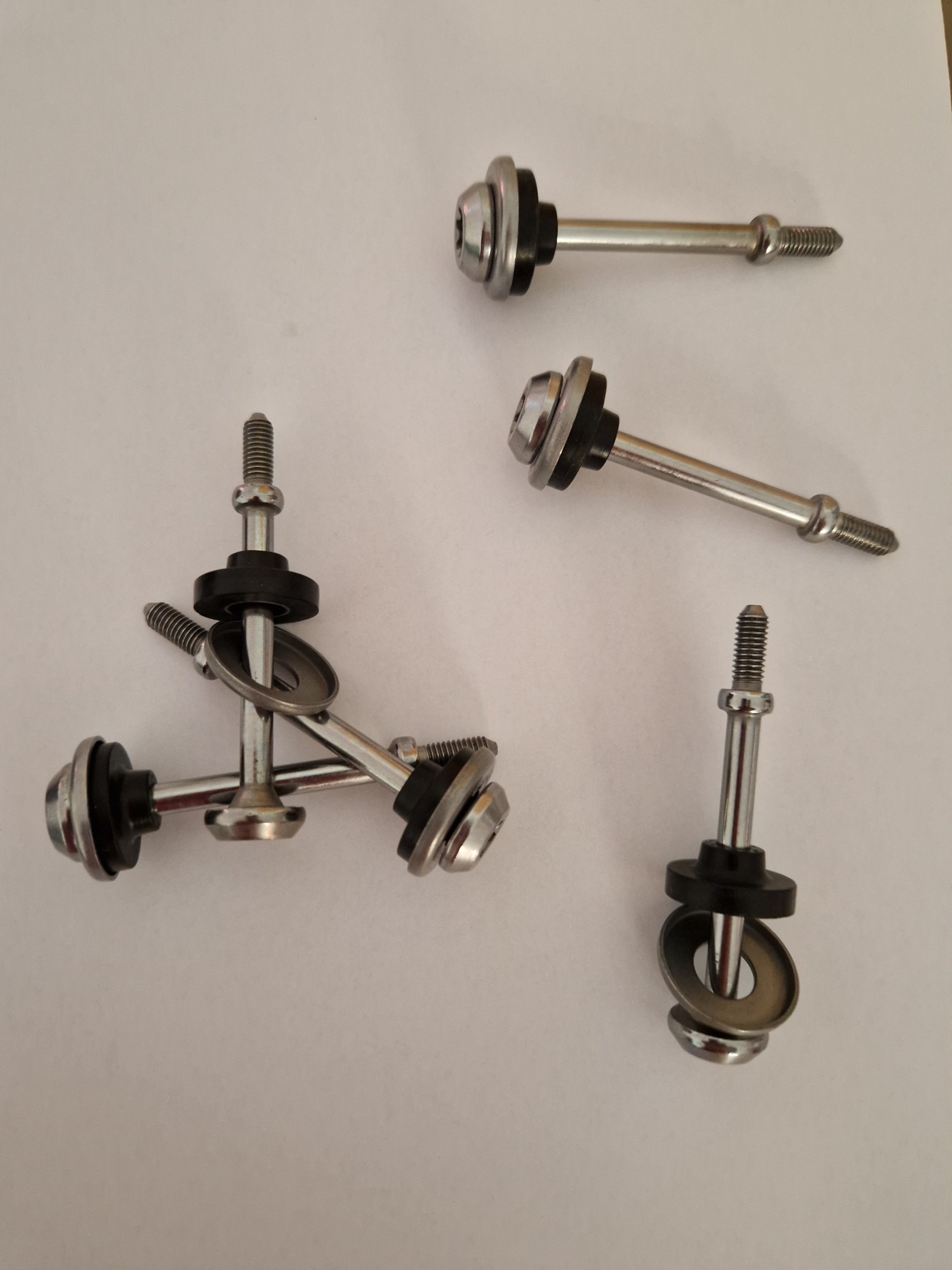

@ all ...Lieben Dank und ich bin an 6 neue komplette Schrauben gut 30 Euro günstiger gekommen...

So, habe jetzt hier 6 neue Ventildeckelschrauben für die R 12xx LC-Modelle.
Wenn die Deckel gewechselt (daher auch neue Schrauben und neue Dichtungen) sind werde ich mal testweise ein oder zwei Gummidichtingen der Lufti mitnehmen oder vor Ort schauen, ob das an/ auf die Schrauben des grauen Deckels passt.
Denke, das interessiert ja den ein oder anderen auch und man gibt dann ca. 20 Euro im Vergleich zu knapp 90 Euro aus.
