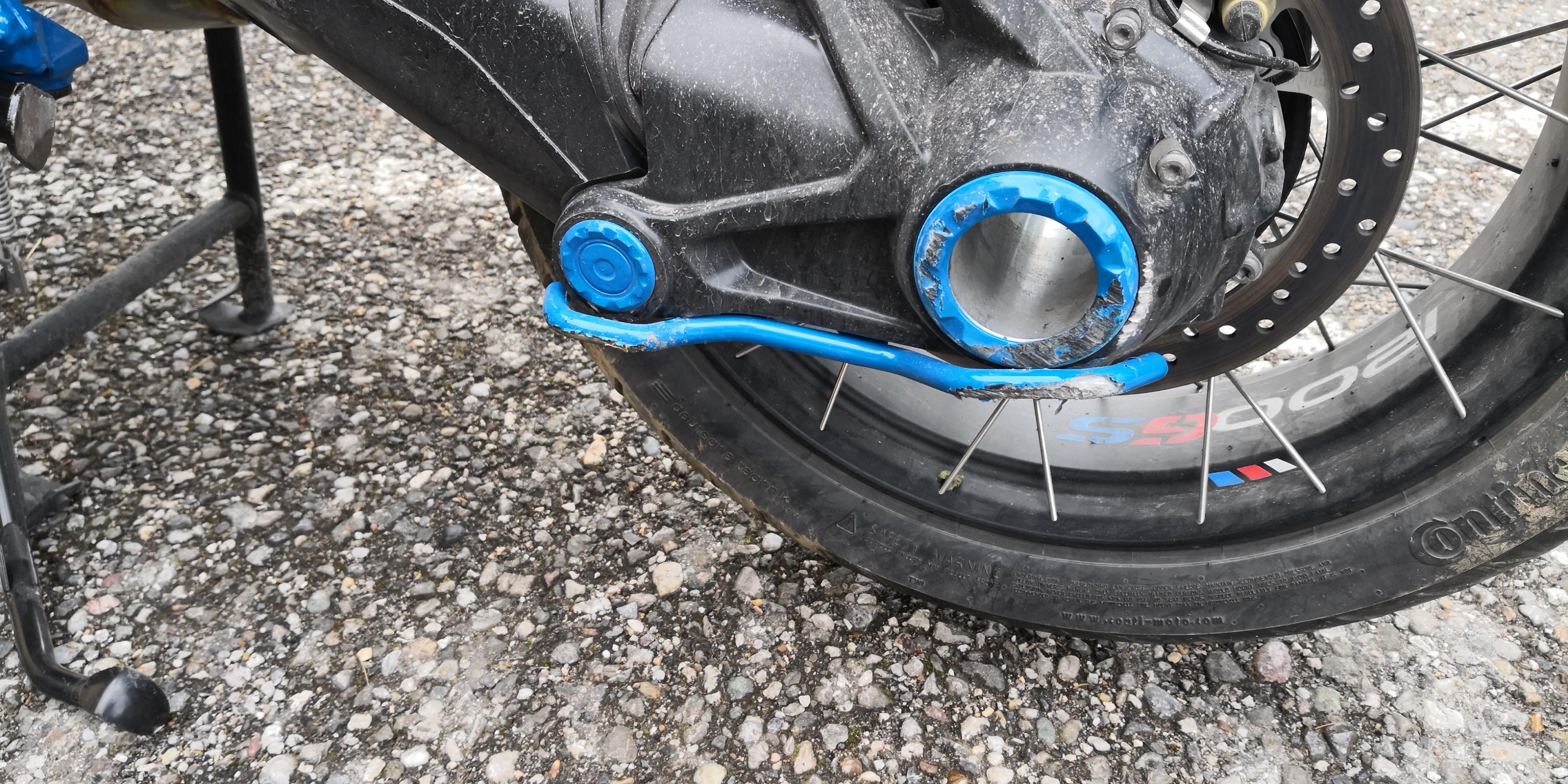

soviel mal zum Thema Leverguard und Schutz für das Kardangehäuse.....
laut Gutachten wäre ein neuer Antrieb erforderlich gewesen...
( Crash mit ca. 50 Km/H )
Soll der LeverGuard nicht genau das verhindern, was ich trotzdem auf dem Bild erkenne? Viel gewonnen ist da also nicht, wuerde ich sagen, denn das Gehaeuse sieht jetzt trotzdem saumaessig aus, und dass das HAG ohne den dicken Draht eventuell gebrochen oder massiv funktionsgeschaedigt gewesen waere (Gutachten?), wage ich ernsthaft zu bezweifeln.

Ja das dachte ich auch als ich ihn verbaute.
Macht nachdenklich
Viele Gruesse
Karl-Heinz
ich würd mal behaupten, ohne ihn wäre es noch schlimmer geworden, aber so richtig geholfen hat ja auch nicht....
p.s. und es war keine China Ware
