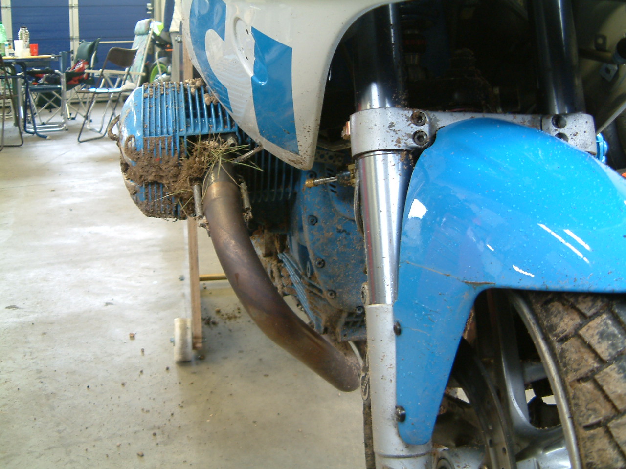

Beim Oel und Filterwechsel diesen vor zu füllen setze ich voraus, da die Kerzen meist zum Ventil einstellen ausgebaut sind ist es kein Aufwand den Oelkreislauf über den Anlasser zu Entlüften. Ein Boxer liegt bei einer Bodenprobe aber oft mit den Rädern nach oben ohne das der Motor gestoppt wird.
