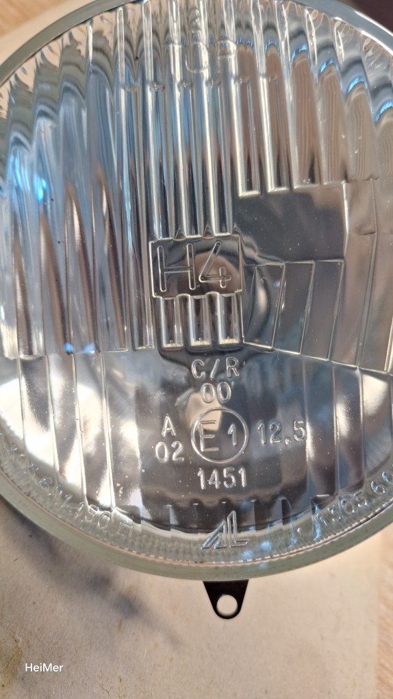

Der Scheinwerfer der HP2 hat die Kennung E1 1451 - von der Bautiefe her scheint er aber ausreichend Platz nach hinten raus zu bieten.

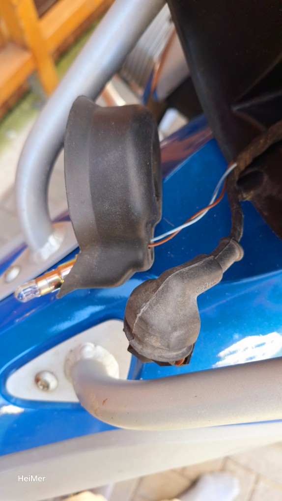

So, jetzt habe ich die Philips Ultinon mal eingebaut: sie passt - auch die Gummikappe am Reflektor, wenn man die richtige Einbauweise wählt - aber der Stecker muss nach außen geführt und außerhalb des Scheinwerfers (wasserdicht) angesteckt werden.

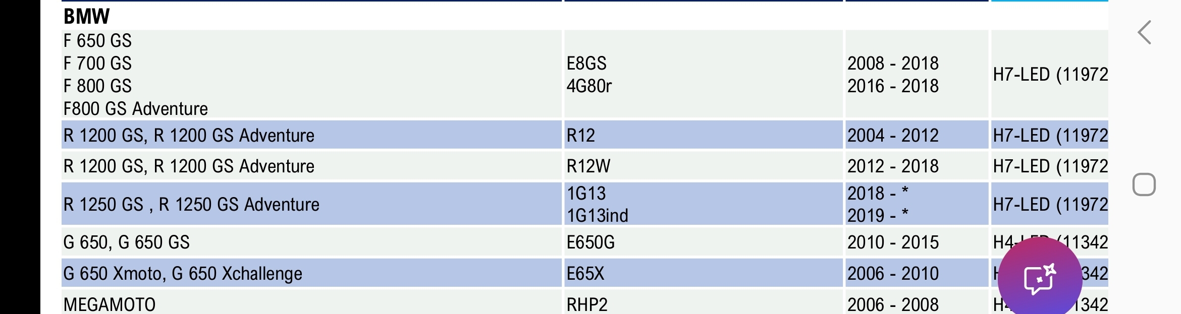

In der aktuellen Kompatibilitästliste von Philips ist die Megamoto als RHP2 gelistet, die Enduro leider (noch?) nicht.
Steht die Scheinwerfer'Kennung (E3 2473) immer auf dem Glas?
Franz Gans
Franz Gans
20.03.2008
6.359
Soweit ich weiß, schon, wie sollen TÜV, Polizei, Berechtigte das sonst kontrollieren? Auf die Kennung der Megamoto brauchst Du dabei nicht zu spekulieren, denn die bekommt der Scheinwerfer aufgrund seiner komplett anderen Bauform sicher nie zugeteilt.
