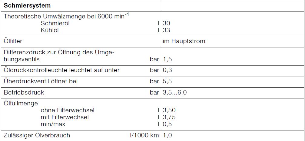

Jetzt wollte ich mir mal den Öldruck vornehmen.
Wer weiß, wieviel Druck bei kalter bzw heißer Maschine
- im Leerlauf
- unter Last bei 3000 oder 4000 Touren
anliegen muss/darf. Ich finde dazu leider keine Unterlagen im Netz. Das Werkstatthandbuch sagt dazu nur 3,5 - 6 bar Betriebsdruck ohne weitere Hinweise.

Ich habe auch keine Unterlagen dazu gefunden.
Erstmal sollte mindestens 20 W 50 drin sein, wenn man ein Klappern hat.
Erfahrungsgemäß: kalt erreicht man schnell Werte über LL Drehzahl von 6 bar. Bei 20 W 50
Heiß im LL ggf auch um 2 Bar ab 2,5 Bar klappert sie nicht mehr, bei etwas Drehzahl also 3000 sollten mindestens 3,5 Bar anliegen und sich bis 6 Bar steigern bei 4000 ..5000 auch heiß.
Last braucht sie keine zum Prüfen, nur Drehzahl.

Also laut Rep-Anleitung ist der Öldruck noch im Normalbereich
Ich würde mir bei dem Öldruck auch keine Sorgen machen
gerd_
gerd_
17.04.2004
19.250
Hi
Bei heissem Öl (20/50) liegt der Öldruck im Leerlauf (800 1/min) bei ca 0,3 bar (die Kontrolleuchte flackert).
Das Regelventil begrenzt auf 6 bar.

So, jetzt habe ich die Werte noch mal im Fahbetrieb ermittelt:
Motor kalt wie oben beschrieben
Motor heiß (FID = 5 Balken)
Leerlauf: etwa 0,8 bar
3000 rpm: etwa 4 bar
4000 rpm: etwa 4,5 bar
5000 rpm: etwa 5 bar
6000 rpm: etwa 5,5 bar
Die Werte sind jeweils stabil und brechen bei gleichbleibenden Drehzahl auch nicht ein.
Meiner Meinung nach ist die Ölpumpe und die Druckentfaltung im Motor in Ordnung.
Die Steuerkettenspanner habe ich gegen welche aus einer Maschine mit 35000 km Laufleistung getauscht - da gehe ich nicht davon aus, dass die einen Defekt haben.
Damit bleiben für mich nur zwei Verdächtige übrig:
Lager der Kurbelwelle
Nebenwelle
Beides heißt Motor raus und aufmachen.
Da hole ich mir glaube ich lieber direkt einen anderen Motor oder trenne mich von meiner Mia.
