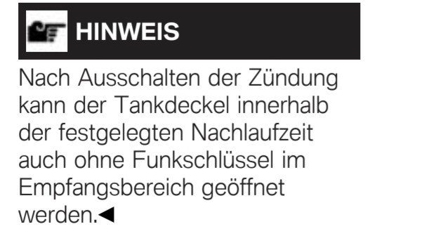

Und dennoch halte ich es für wahrscheinlicher das der Keyless go Schlüssel keine Batterie mehr hat und dann der Tankdeckel nicht mehr aufgeht
Wissen (aus dem verbotenen Buch) geht vor Meinung.
Mit oder ohne Funkschlüssel. Nach Zündung-aus lässt sich der Tankdeckel öffnen.
Gruß - Pendeline
