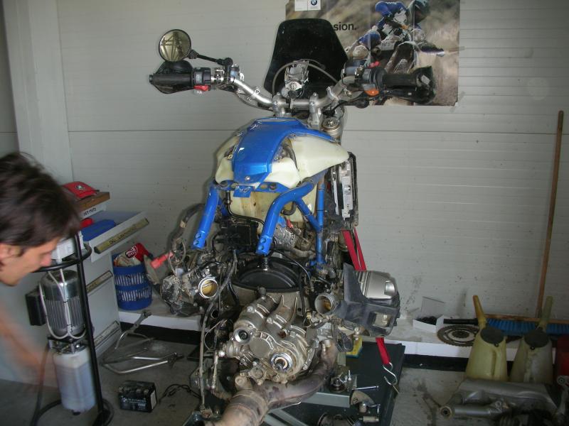

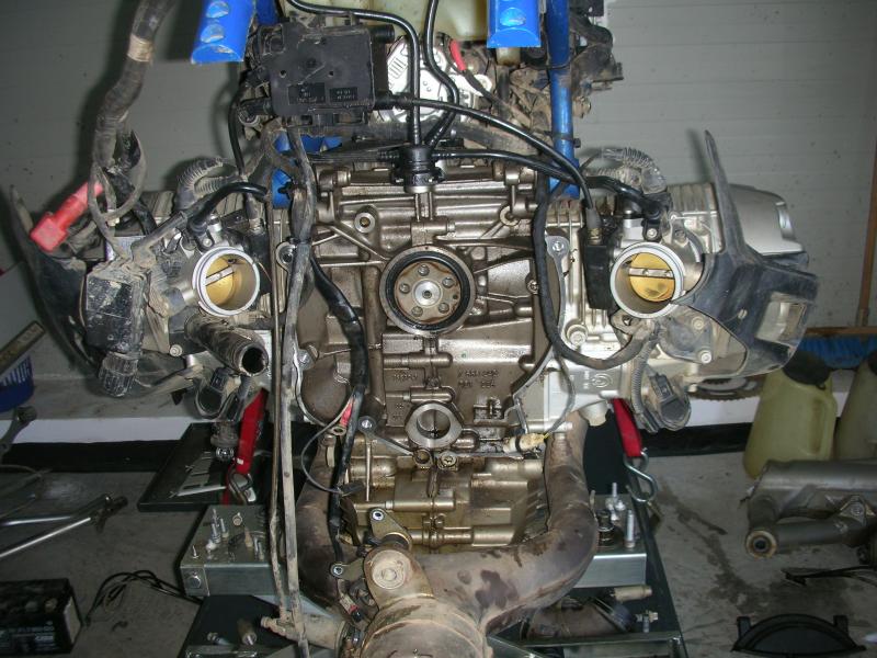

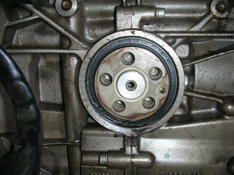

Der KW Wellendichtring ist beim Freund schon bei 4000km hops gegangen.. Wenn du den Anlasser mit den zwei Schrauben löst und rausziehst kannste sehr gut sehen ob es die KW ist.. dann ist dort alles voller Öl..

Tolle Bilder :eek: Oh weh, ist das ansteckend?
War vorhin beim :), nächste Woche kann ich mehr berichten!
Merci und viele Grüße, Juliane
Blubber
Blubber
02.12.2007
785
Kirchlengern
...aber kein grosser Akt! Drück Dir die Daumen Juliane!;)
Grüsse an den grossen See!:)
Viel mehr Arbeitszeit als für den Austausch des Dichtringes hat man fast an der HP2 nicht... Arbeitsaufwand zwischen 6-7h wird ohne Garantie oder Eigenleistung in DE recht teuer...
