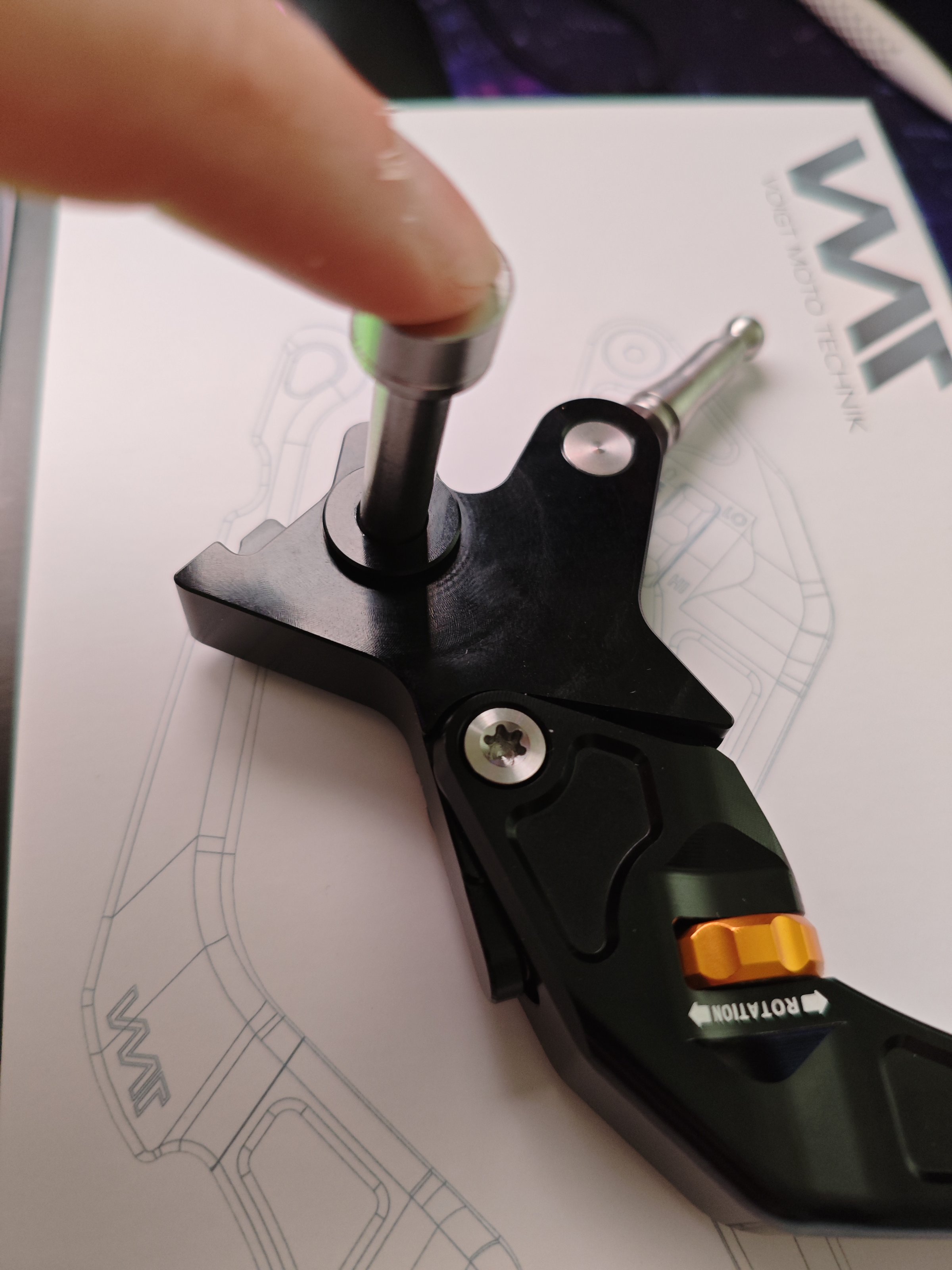

Hallo liebe Gemeinde,
eine kurze Frage an die Leute, die sich auch die VMT-Hebel gegönnt haben.
Ich habe meine kurzen Bremshebel am Black Friday gekauft. Soweit ist auch alles gut angekommen und ausgepackt, aber beim Montageversuch passt meine Schraube leider nicht rein.
Ich habe schon mit dem Support geschrieben. Die Aussage war: „Wir tolerieren etwas enger als BMW, da wir der Auffassung sind, dass 0,08 mm etwas zu viel ist, was in einem deutlich geringeren Spiel des Hebels resultiert.“
Das Problem ist aber: Ich bekomme die Schraube selbst im ausgebauten Zustand nicht einmal ansatzweise in den Hebel hinein. War das bei euch auch so, oder stelle ich mich einfach zu blöd an?

Wenns nicht passt zurückschicken!!
Ich würde das, wenns mein Zeug wäre, am ehesten aufreiben mit einer passenden Reibahle oder die Schraube paar Hunderstel auf der Drehbank dünner machen, aber der Sinn der Sache ist das dann natürlich auch nicht.
