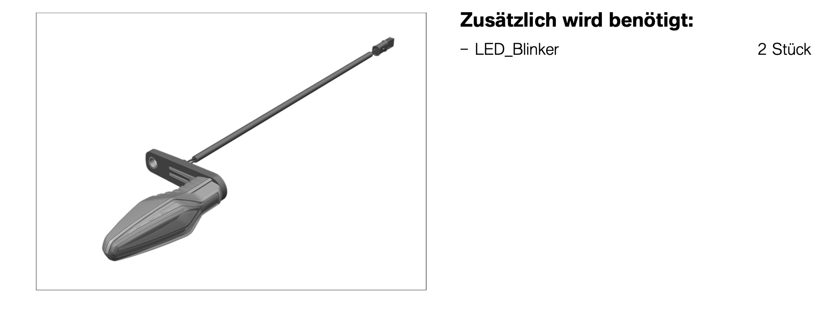

Wenn du es richtig machen willst, kommen noch andere Blinker hinten dazu, die weiter nach hinten herausstehen.

Die hinteren Blinker der GSA habe eine andere Länge, AFAIK ein Stück kürzer, weil sonst der Koffer dort anstößt....(oder umgekehrt)

Nee Andi, die sind mit ne Art Versatz weiter nach hinten gesetzt. Sind also von der Aufnahme her länger, wenn man so will. Kannst du gut vergleichen mit den vorderen. Das sind bei der GS ohne A die gleichen wie hinten.

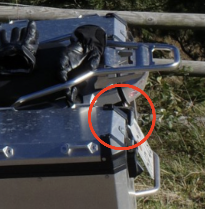

Der Grund ist, dass bei Benutzung der Koffer die Original- also die mit den kurzen Auslegern- Blinker verdeckt werden und von der Seite nicht mehr entsprechend den Vorschriften gesehen werden. Könnte evtl. zu Komplikationen mit der Rennleitung oder dem TÜV kommen.

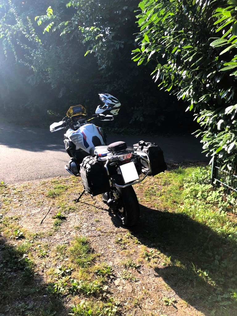

Habe gerade mal Bilder meines Motorrads angeschaut. Koffer habe ich nicht, sondern Softbags, die mittels Adapter an die originalen Kofferträger befestigt werden. Die Taschen sind kaum größer als die Träger und tatsächlich sind die Blinker ne nach Blickwinkel von den Taschen verdeckt.
Da die Taschen nur ein Volumen von je 25 Liter haben, würde ich davon ausgehen, dass Koffer je nach Volumen deutlich größer sind. Da müssen die GSA Blinker ja schon deutlich weiter hinten stehen. Ist dem so?
TÜV und Rennleitung sind mir egal. Ich fahre nur mit den Trägern und den Taschen, wenn es auf Tour geht. Da komme ich in der Regel nicht beim TÜV vorbei und dass genau da mal ne Rennleitung davon Notiz nimmt, halte ich für vernachlässigbar.

... Da die Taschen nur ein Volumen von je 25 Liter haben, würde ich davon ausgehen, dass Koffer je nach Volumen deutlich größer sind. Da müssen die GSA Blinker ja schon deutlich weiter hinten stehen. Ist dem so? ...
Dem ist so:

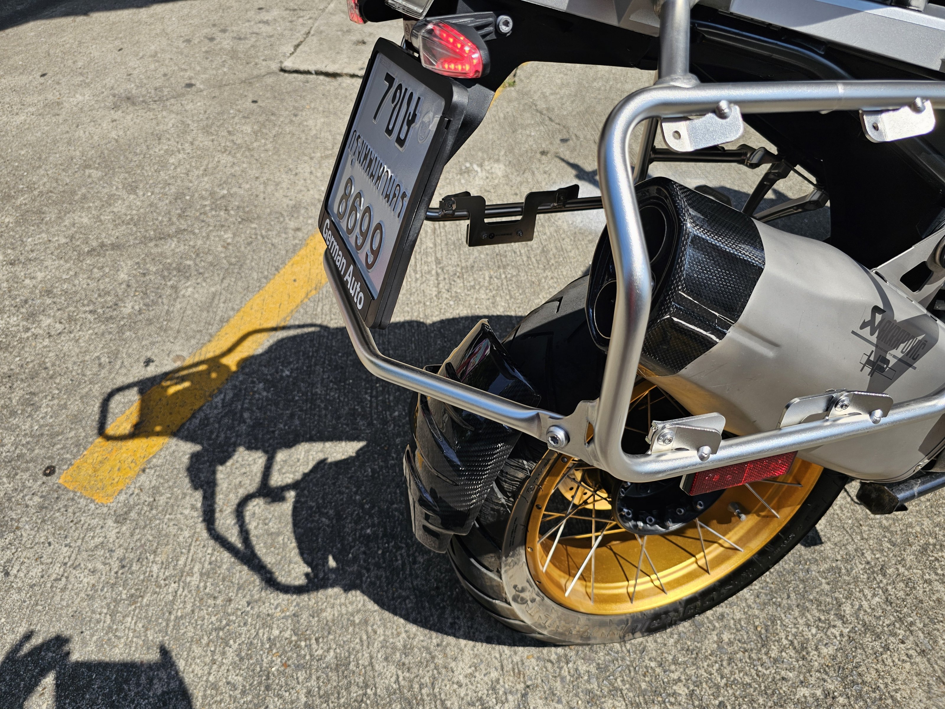

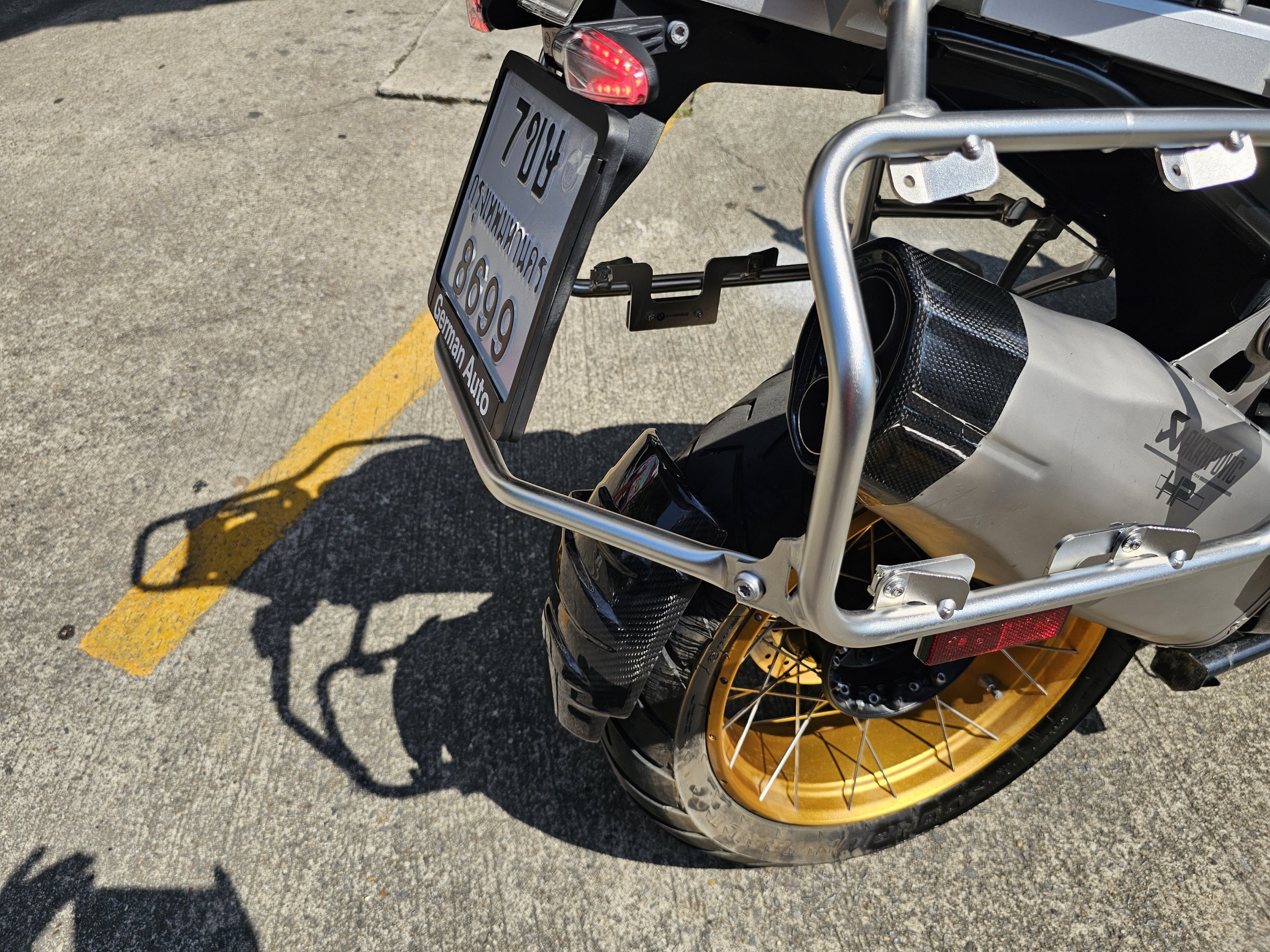

Kann ich so bestaetigen. Beim thailaendischen Rallye Modell sind werksseitig Alubuechsen dran und dem entsprechend, obwohl es keine GSA ist, sind GSA Blinker verbaut....
20250126_124341.jpgHabe kein besseres Foto gerade zur Hand.
Die seitlichen roten! Reflektoren sind original und nicht von mir (Befinden sich auch noch mal in rot auf den Koffern.... wahrscheinlich fuer Drifter). Nur so zur Info bevor ein Perfektionist einwirft, dass das nicht zulaessig ist. Allerdings werden Farben hier eh nicht so genau genommen....viele Trucks haben blaue Rueckleuchten oder gruene Begrenzungsleuchten....Das KBA hat halt fuer 7,92 Milliarden Menschen nix zu sagen.
