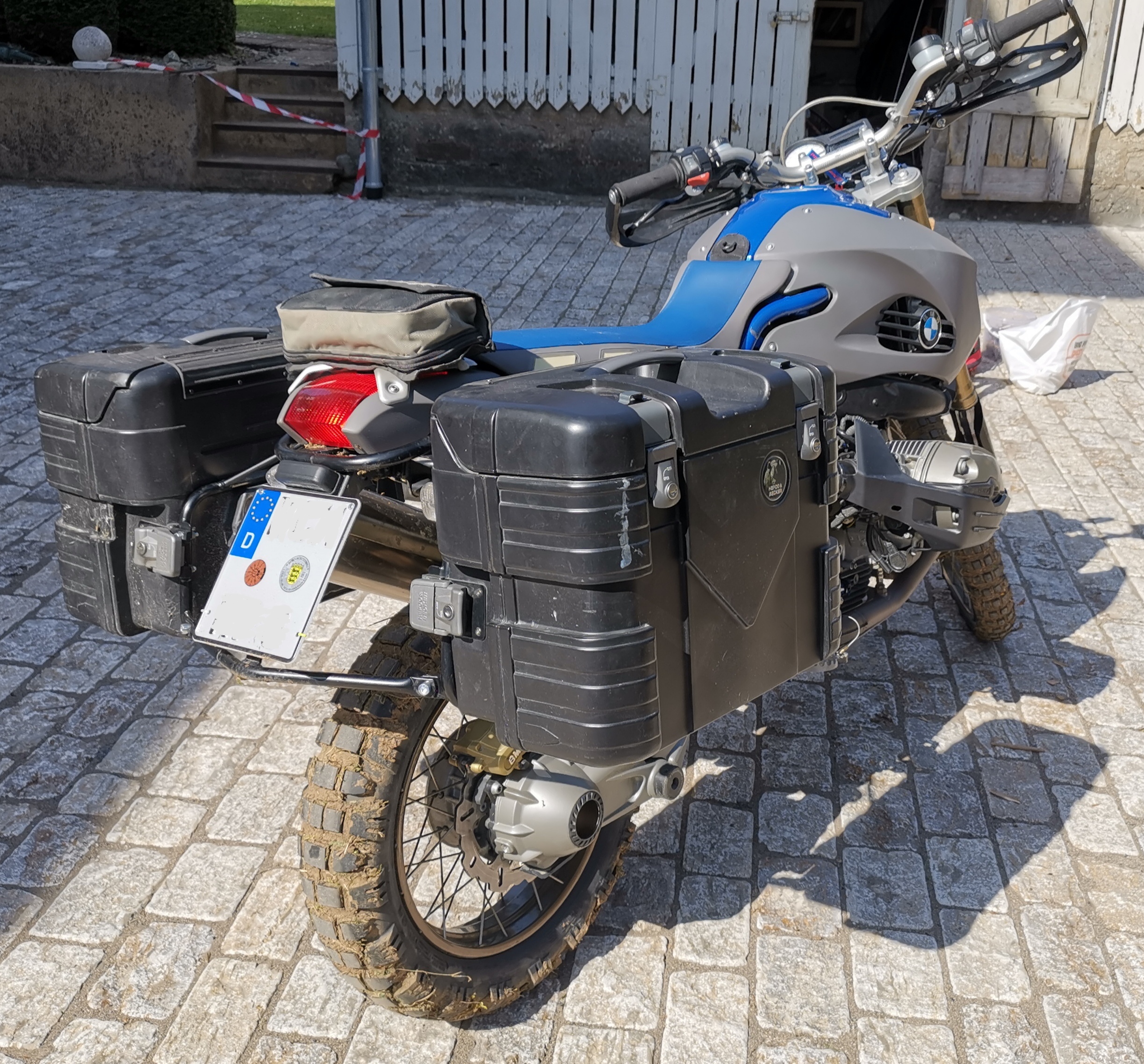

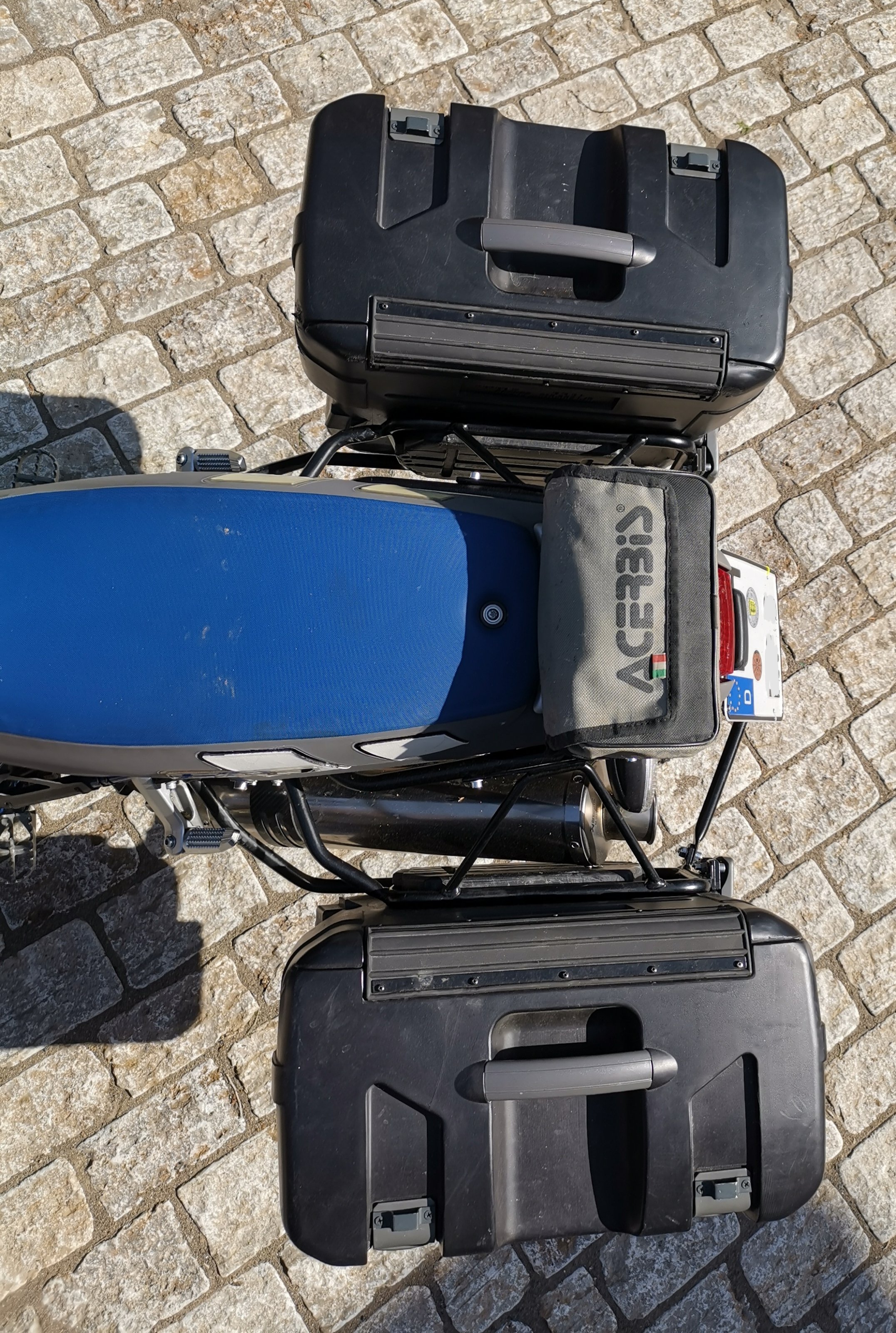

Heute Mal die Hepcos angebaut. Für meinen gelegentliche Bedarf perfekt, ins schwere Gelände geht es eh nur ohne...IMG_20200328_223525.jpgIMG_20200328_223431.jpgIMG_20200328_223357.jpg

ich staune nur, was das zarte Rahmengeflecht so alles aushält. Wünsche allzeit gute Fahrt.
Gruß Jupp

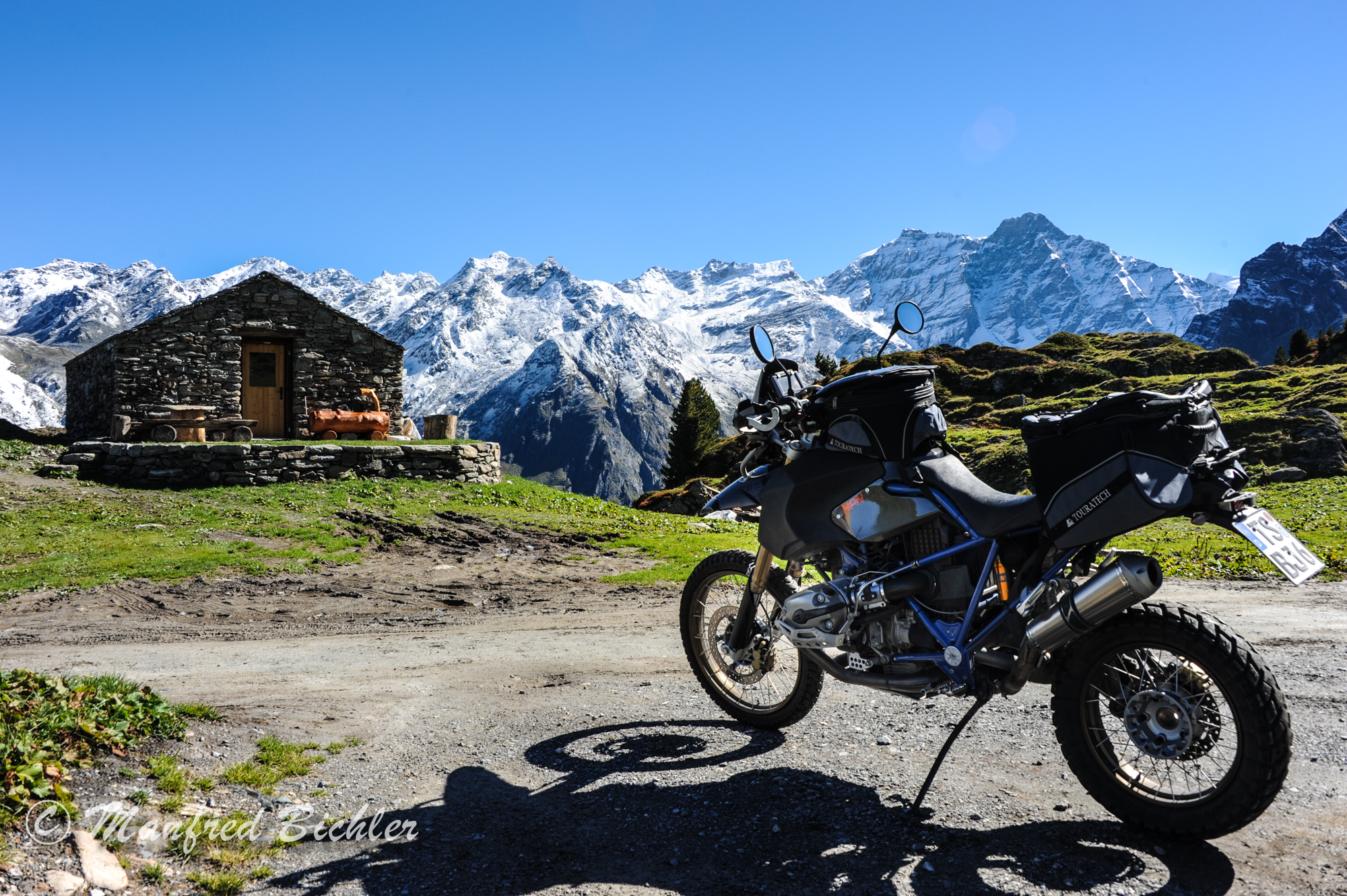

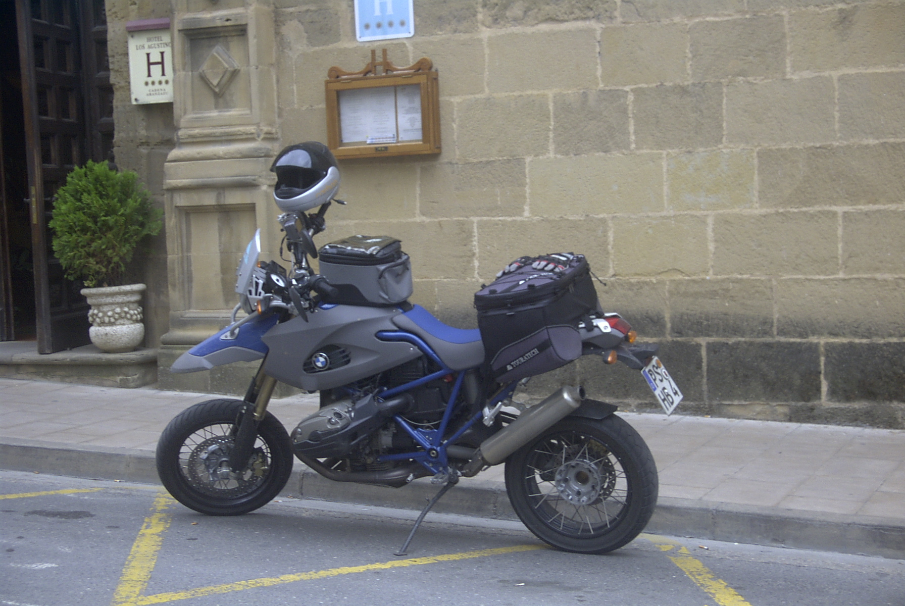

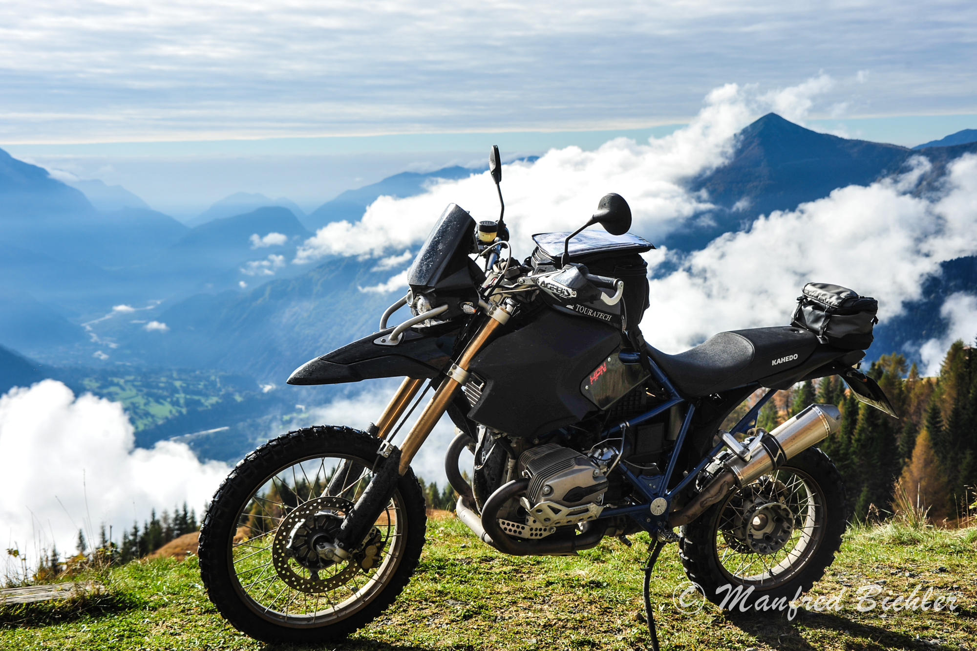

Hi Mane, braucht man für die große Touratech Hecktasche spezielles Befestigungsmaterial? Wo ziehst du die Gurte fest?
Grüße, Mike

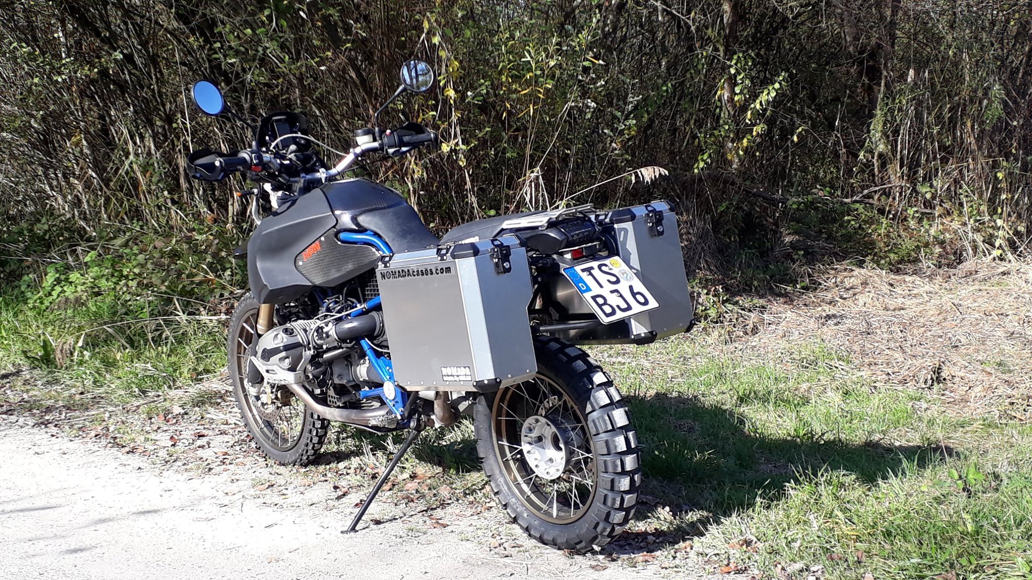

Servus,

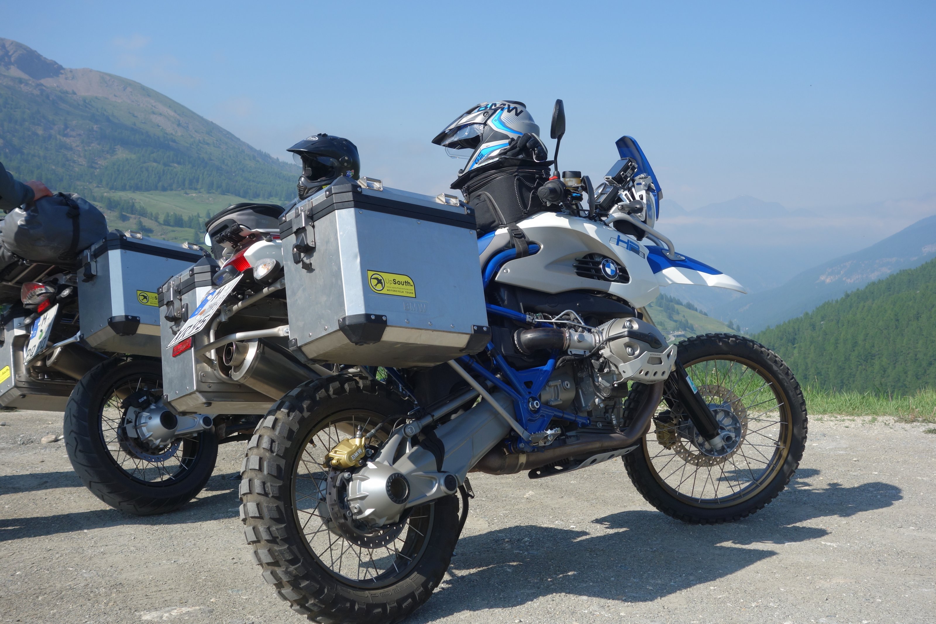

ich habe die BMW-Alu's der Adventure, damit ein Koffersatz für zwei Motorräder. Die Halterung ist von AfricanQueens, meines Wissens baugleich wie Holan.
Bei einem Sturz mit ca. 60-70 km/h ist das Heck der Guten heil geblieben und ein Koffer war in den Schließen leicht verzogen, der Heckträger hat die Energie aufgenommen und war an den Montagepunkten am Rahmen leicht verbogen.
Diese Lösung hat mich schon viele Kilometer, auch auf Schotter, begleitet und ich war bisher immer zufrieden.
Nun bin ich auf die leichten Taschen von Mosko Moto gestossen und habe mir diese versuchsweise für die nächste Reise gegönnt.
Grüße, Mike
Brauchst nichts weiteres dazu
die vorderen Gurte verzurre ich an den Soziusrasten und die hinteren irgendwo an der Gepäckbrücke.
lg Mane

Servus,
Hi,
wie breit wird das mit den originalen ADV-Koffern?
Tim

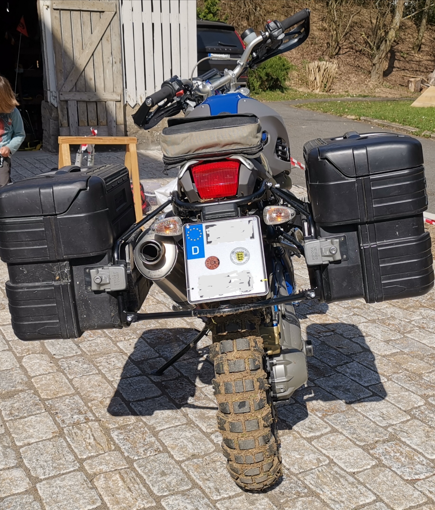

Ich fahre die Kombi mittlerweile auch so, da die Koffer von der GS schon vorhanden waren. Das kommt ein klein wenig schmaler als an der GS, weil das Heck schmaler ist und AQ Halter etwas näher anliegen. Ist nicht viel, stört aber auch nicht. Mit Maßen kann ich im Moment leider nicht dienen, hab die Träger nicht immer dran.
Grüße Holger
