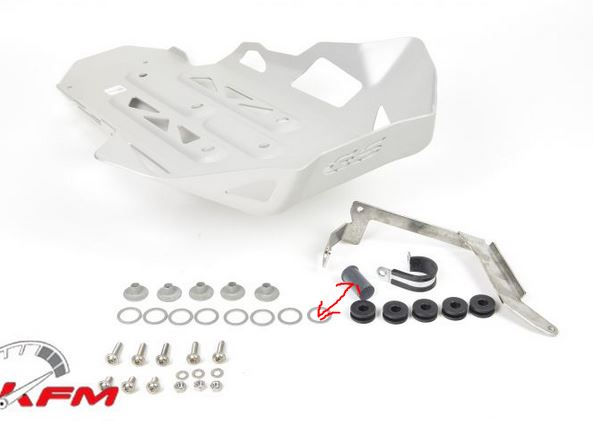

lt. Zeichnung soll bei fehlendem Kippständer und Verwendung des großen Motorschutz (das ist nicht der der an der HP ab Werk montiert ist), insgesamt 8 Unterlegscheiben auf dem (Halte-) Bolzen montiert werden. Ist das so richtig? Kommt mir nicht gerade "elegant" vor ...

von welchem Haltebolzen sprichst du? Hast du eine Explosionszeichnung der Montage? Würde schon mal helfen

Der Motorschutz wird auf der rechte Seite durch einen - gegenüber dem Original längeren - Bolzen des Kippständers gehalten.

So wie ich das Bild Interpretiere, sind es Scheiben als Ausgleichscheiben auf dem Bolzen.
Ist da eine Anbauanleitung dabei?

egal wie das Teil montiert wird, die Beilagscheiben würde ich nicht bei Leebmann holen. Der gezeigte Preis gilt pro Stück ☝

Nein, ich kann im Moment nicht auf die Rep. Anleitung zugreifen.
Ich denke mir ebenfalls, dass die Scheiben als Ausgleich montiert werden, auch wenn ein kürzerer Bolzen oder Distanzringe sicher die bessere Lösung wären ...

Die Scheiben sind ja so dünn, zumindest auf dem Bild, da würde ich mich nicht verrückt machen. Wahrscheinlich ist das an der Monatgestelle später nicht einmal zu sehen. Es sei denn du gehst auf die Knie :bounce:
