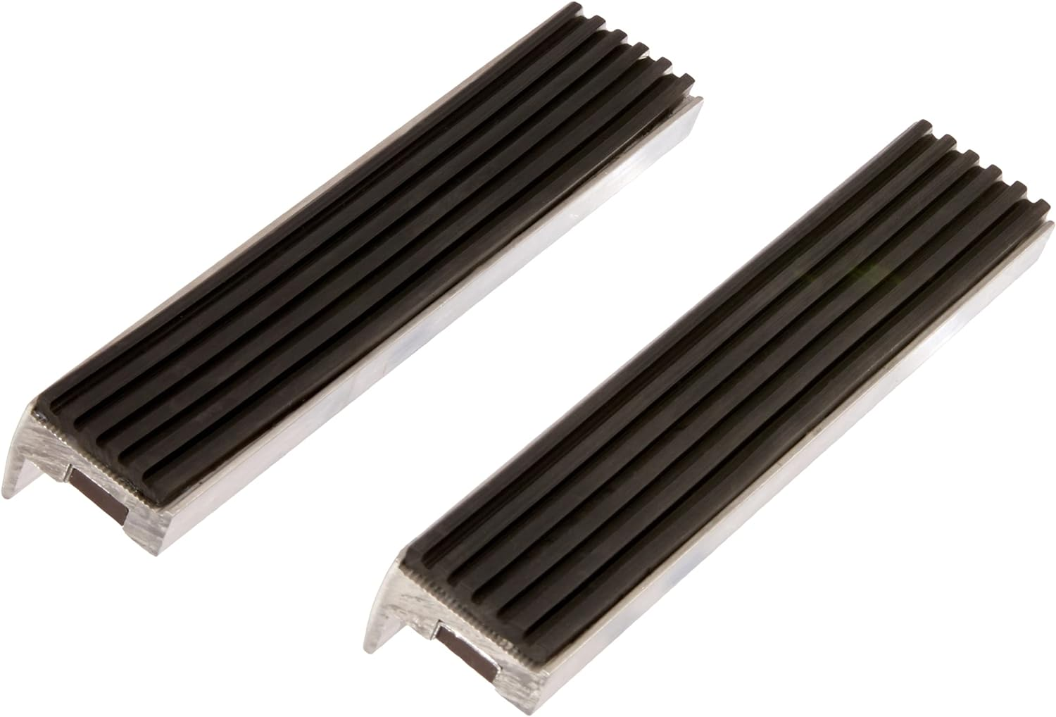

Dafür gib es Klemm- oder Schonbacken.

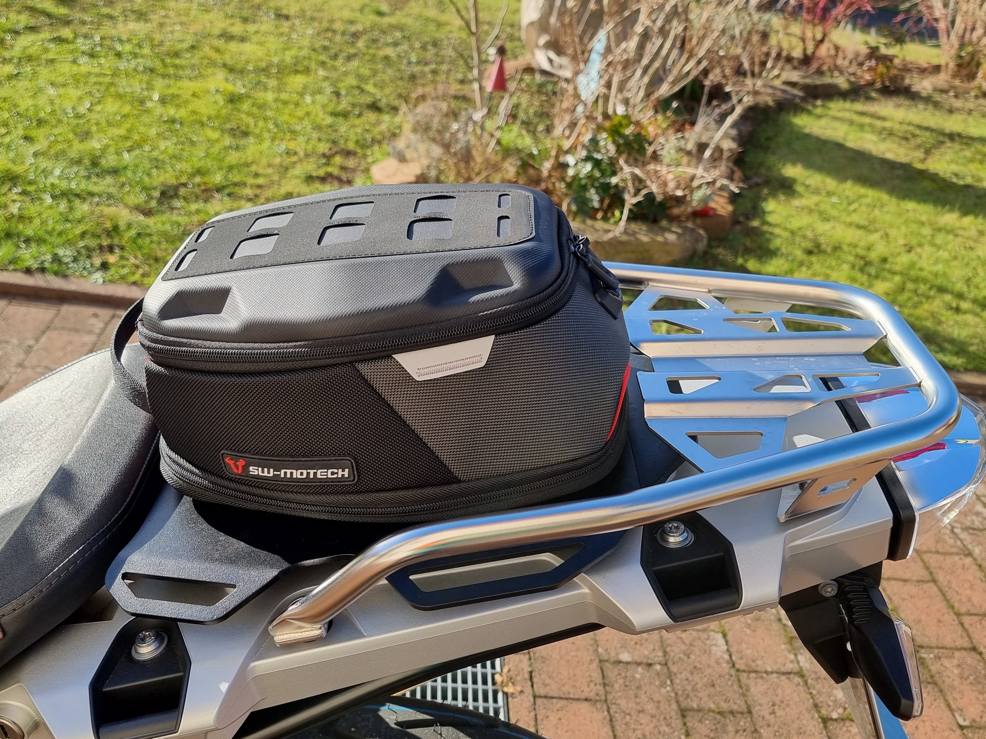

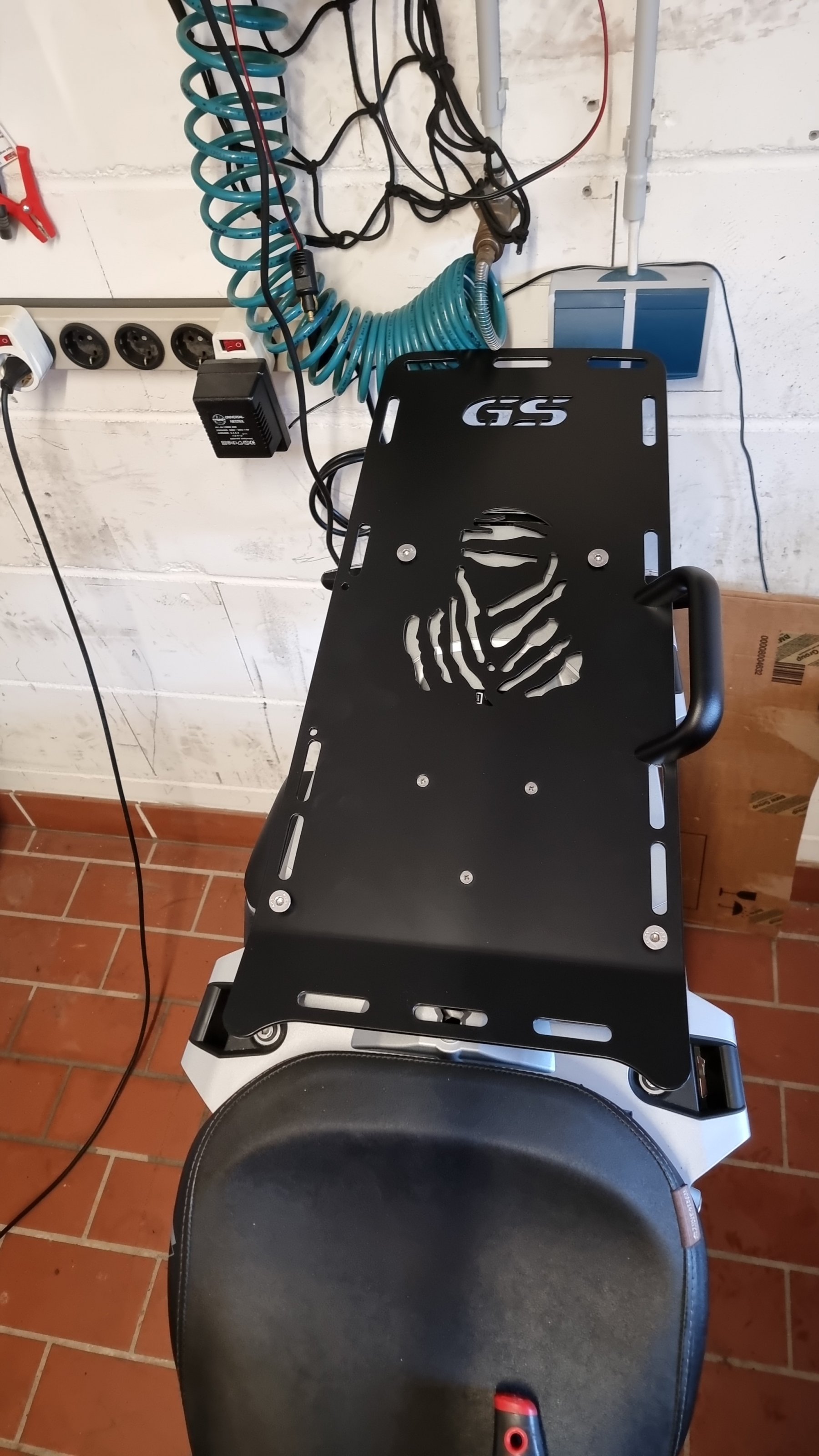

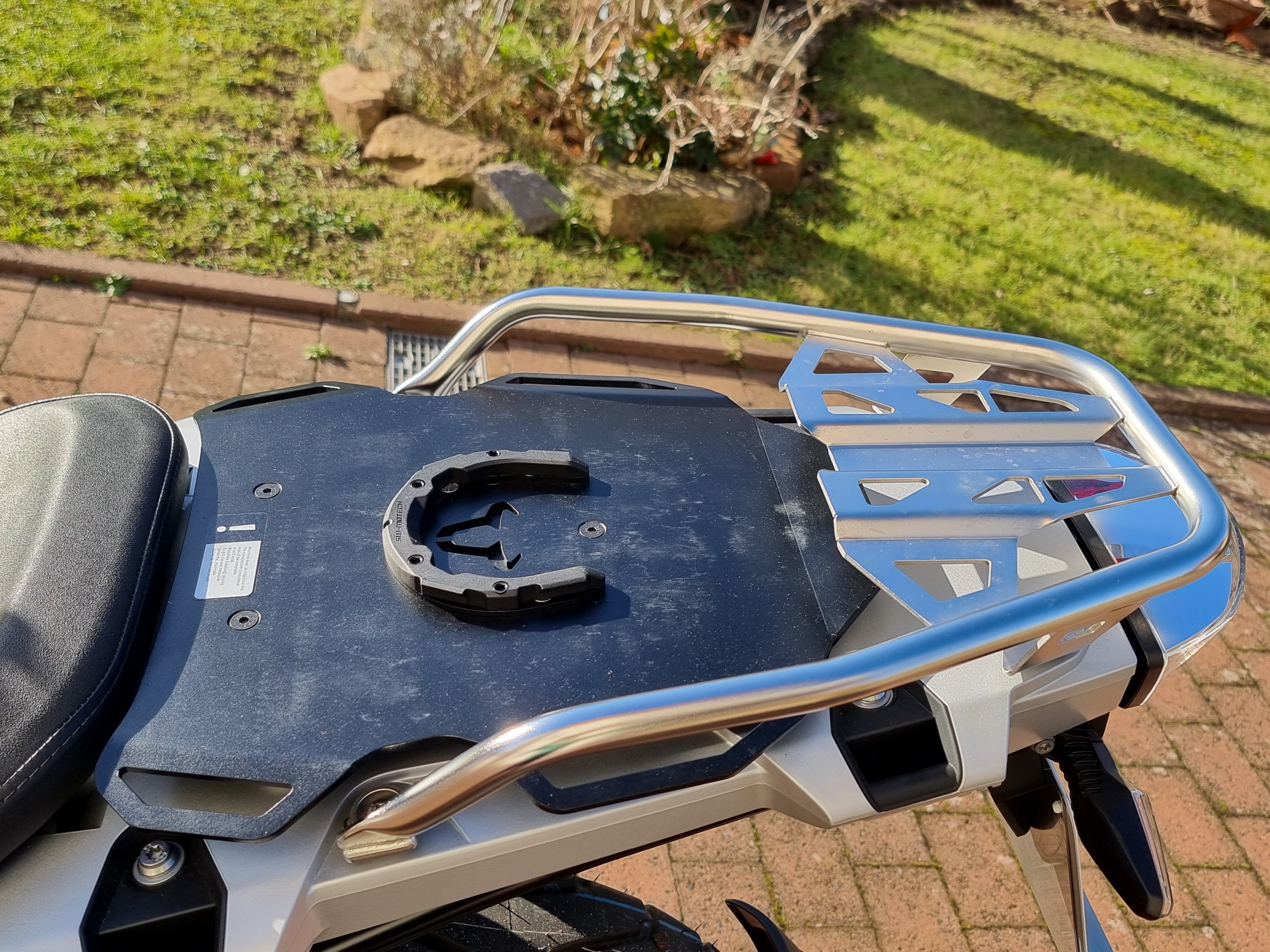

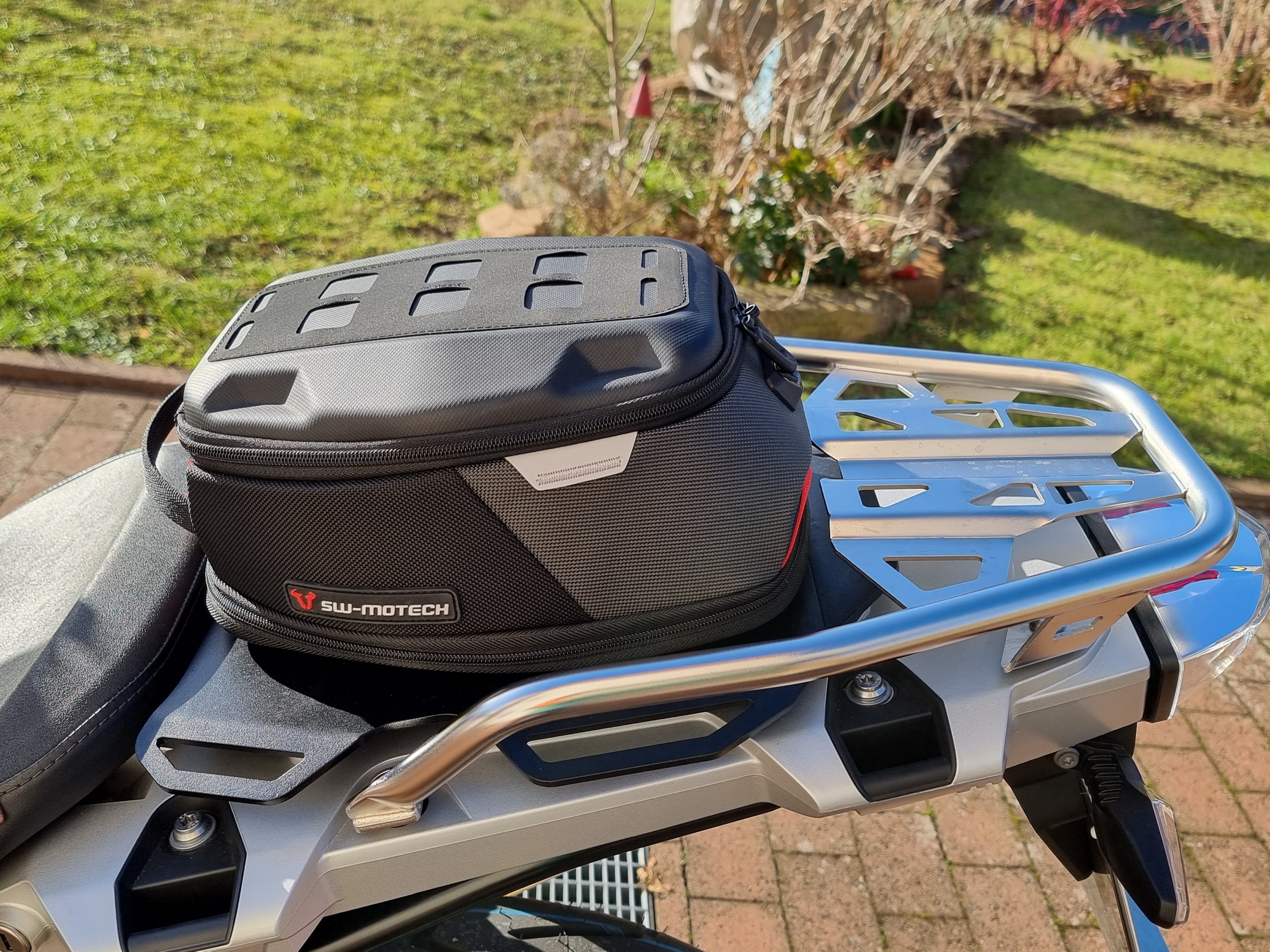

Das ist wahrscheinlich meine Lösung:
SW Motech REARSEAT Platte mit passendem Tankring und einer DAYPACK Tasche

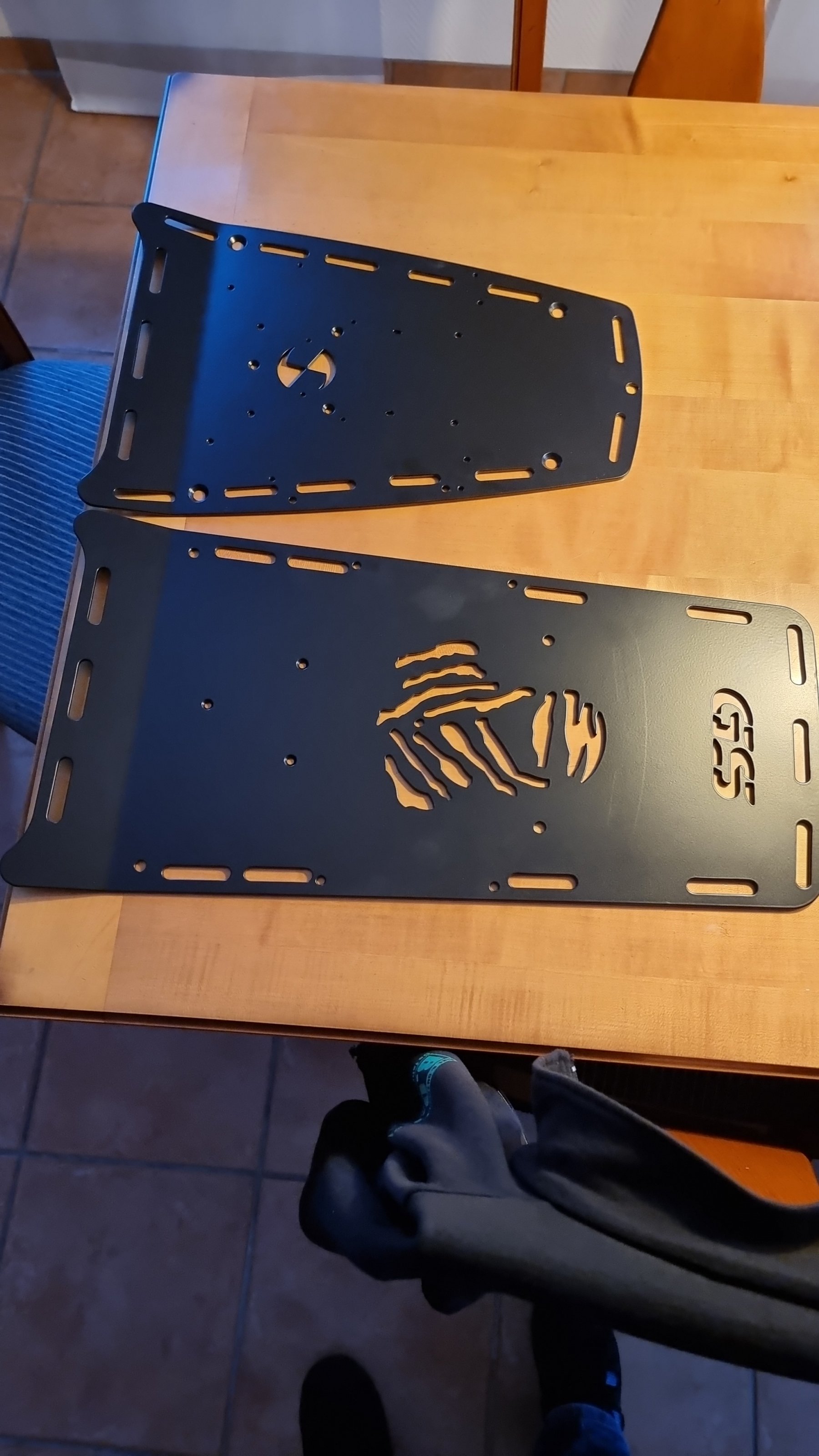

Für Mehrtagestouren habe ich 2 Aluplatten um meine Ortlieb Taschen in Längsrichtung hinter dem Fahrersitz zu befestigen.

Schön gelöst mit den Platten, gefällt mir.
Wie wurden die Teile denn gefertigt? Wasserschneider?
Reimo
Reimo
02.03.2006
278
Mainaschaff
R 1250 GS + R 100 GS Umbau
Ja, hab im Nachbarort einen Wasserstrahlschneider gefunden der aus meinr Zeichnung eine CAD Datei gemacht hat. Und einen Pulverer hab ich auch gefunden.
