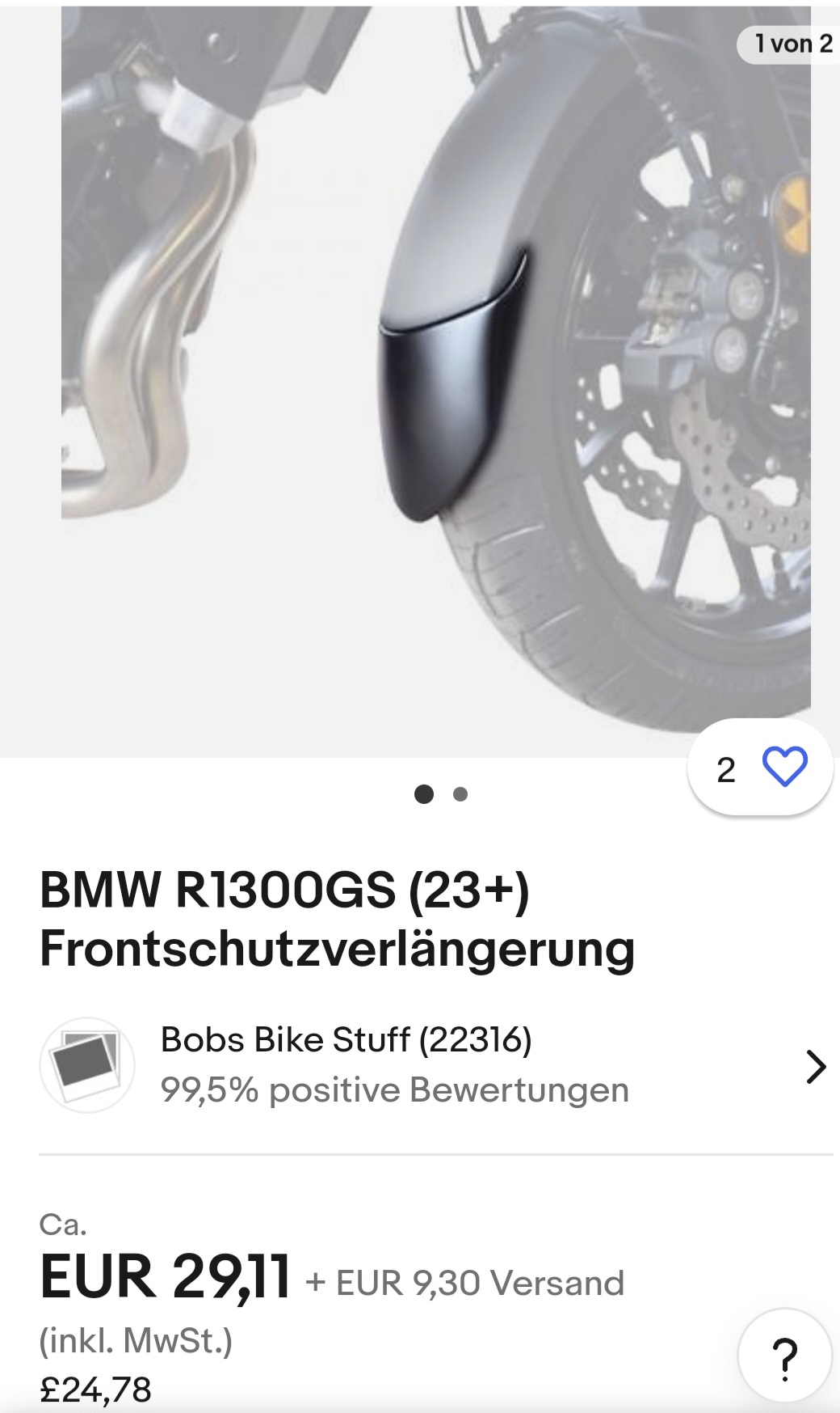

Alternativ die günstige Variante
AliExpress 15,69€ 10% Rabatt | Kotflügel verlängerung gs1300 Motorrad Kotflügel vorne r1300gs 2023 2024 Teile für BMW R1300gs R 1300 gs Zubehör
15.69€ 10% OFF|Kotflügel verlängerung gs1300 Motorrad Kotflügel vorne r1300gs 2023 2024 Teile für BMW R1300gs R 1300 gs Zubehör| | - AliExpress
Bilder wohl eindeutig stepitzt vom Engländer....
alle anderen sehen für mich wie die alten der 1250er aus,
und wenn man die der 1250er an die 13er hebt, merkt man dass sie nicht passen...
selbst bei 2 schon ausprobiert,

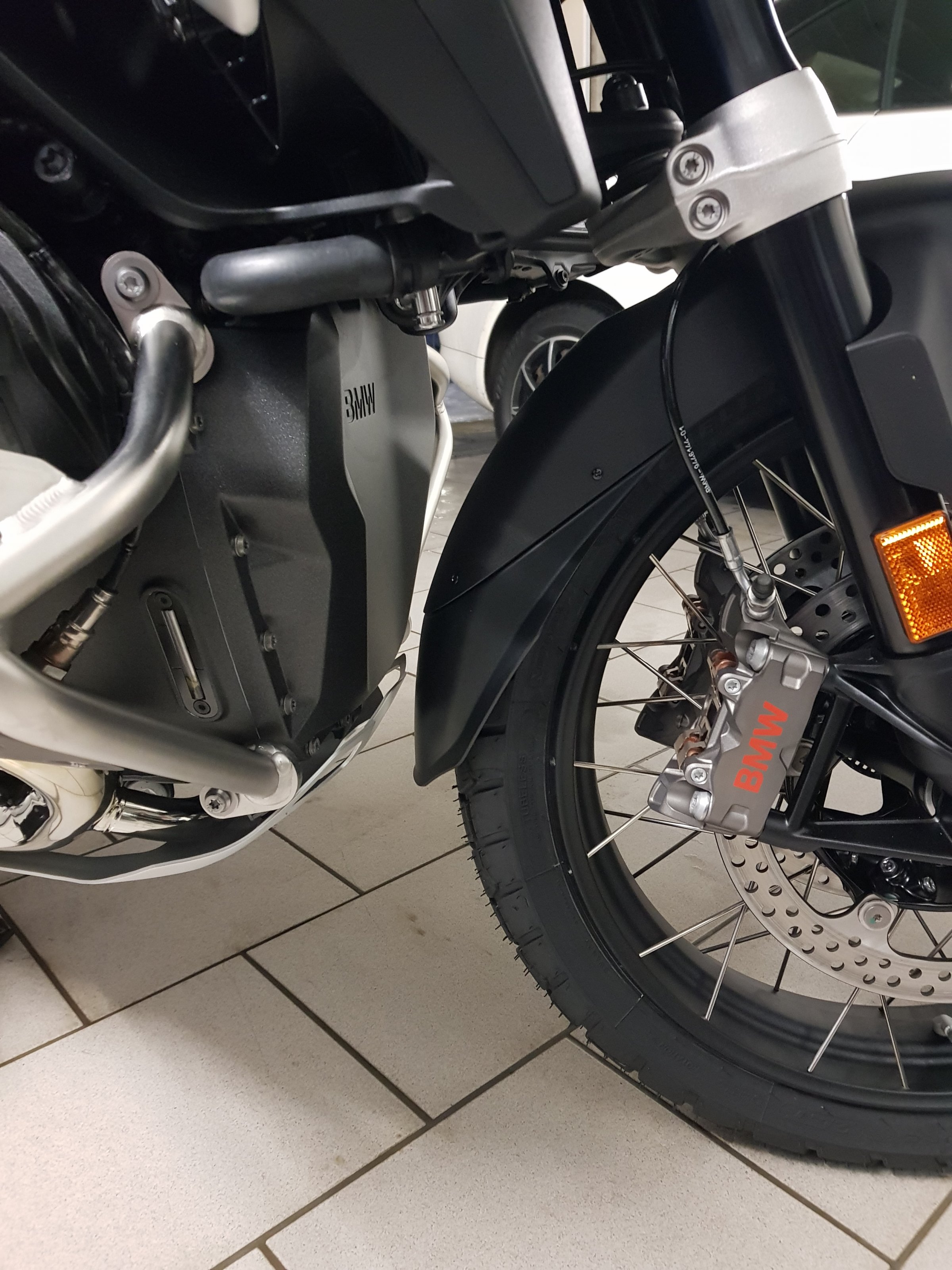

Hab jetzt mal für vorne die Verlängerung für den Kotflügel von Wunderlich montiert.
Überlegungen für kleben oder Schrauben hab ich natürlich auch gehabt...Zum basteln ist die Befestigung mit den Schrauben aber auch sehr gelungen und für mich jetzt gut umgesetzt.

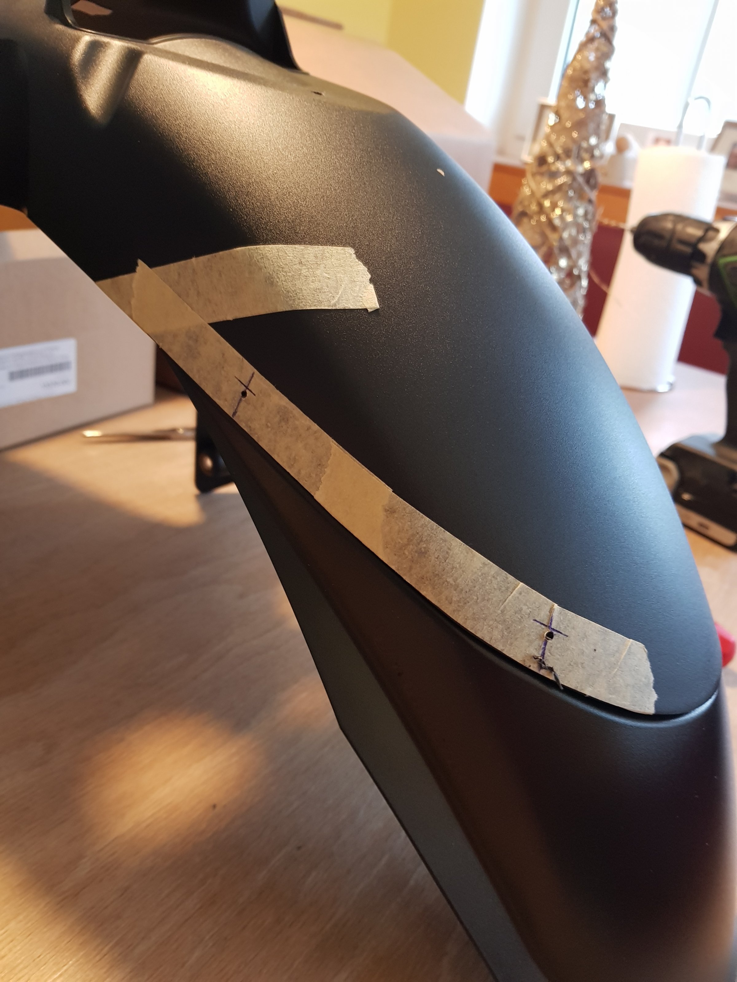

Auf die Gefahr hin, dass ich mich wiederhole. An so einer exponiert, Unfall trächtigen Stelle, ist es für mich absolut nicht nachvollziehbar, dass man nur auf "Kleber" vertraut. Zwei "Schräubchen" M4 x irgendwas, lassen einen sicher schlafen.
Ralf74
Ralf74
02.09.2012
25
Da hast du natürlich auch recht....darum wurde es auch geschraubt.Zur Erleichterung bei der Montage wird es erst mit doppelseitigen Klebeband fixiert, dann geschraubt.

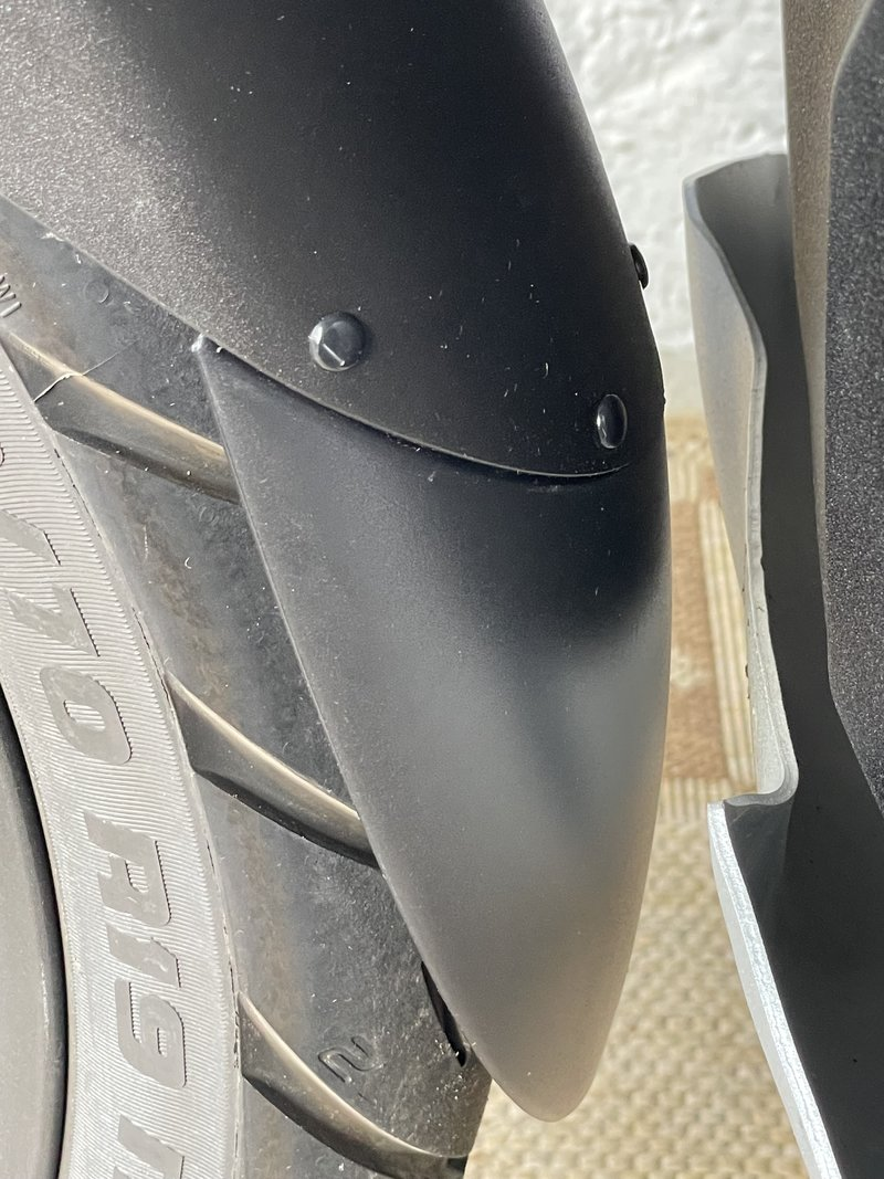

ich habe den auch montiert mit Blindnieten. Sieht eigentlich nicht so verkehrt aus.
LG
Klaus
