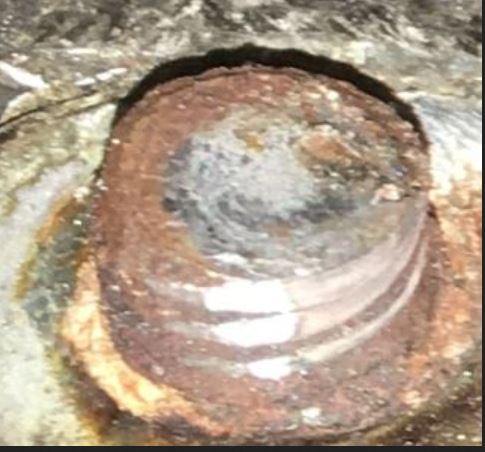

BigJay
BigJay
30.10.2017
2.075
Oberbergischer Kreis
Und nachher die Muttern nicht anknallen! :nein:
Die Stiftschrauben im Kopf reissen dann gerne ab... :ohnmacht:
Die Stiftschrauben können vorgeschädigt sein. Hier
wunderschön zu sehen (Rost auf der Stirnfläche):
Seitdem nehme ich lediglich zarte 15 Nm und n Klecks
Kupferpaste für die Hutmuttern. Das wird einmal im Jahr
beim Service der Dicken gelöst und wieder angezogen.

@kuhschrauber @BigJay
Eigentlich wollte ich die Stiftschrauben mit wechseln, aber keine Chance, die rauszubekommen, sind so festgerostet, hab über Tage hinweg Rostlöser gesprüht, hat nichts gebracht. Ich lass die jetzt einfach drinnen und ziehe die Muttern dann nicht all zu fest an.

kuhschrauber
02.05.2017
2.142
hannover
1100 gs 1150 gs
@hydrantenfritz
Wenn da noch was von der Dichtung drinnen sein sollte, hat es sich so festgebrannt, dass ich mir nicht sicher bin, ob es zum Gehäuse gehört😂.
Danke für die vielen Antworten.
zylinderköpfe abbauen und die stehbolzen mit einem wirklich guten brenner einige male zum glühen bringen und abkühlen lassen dann würden die auch rausgehen..... aber ob man den aufwand machen möchte steht auf einem anderen blatt!
