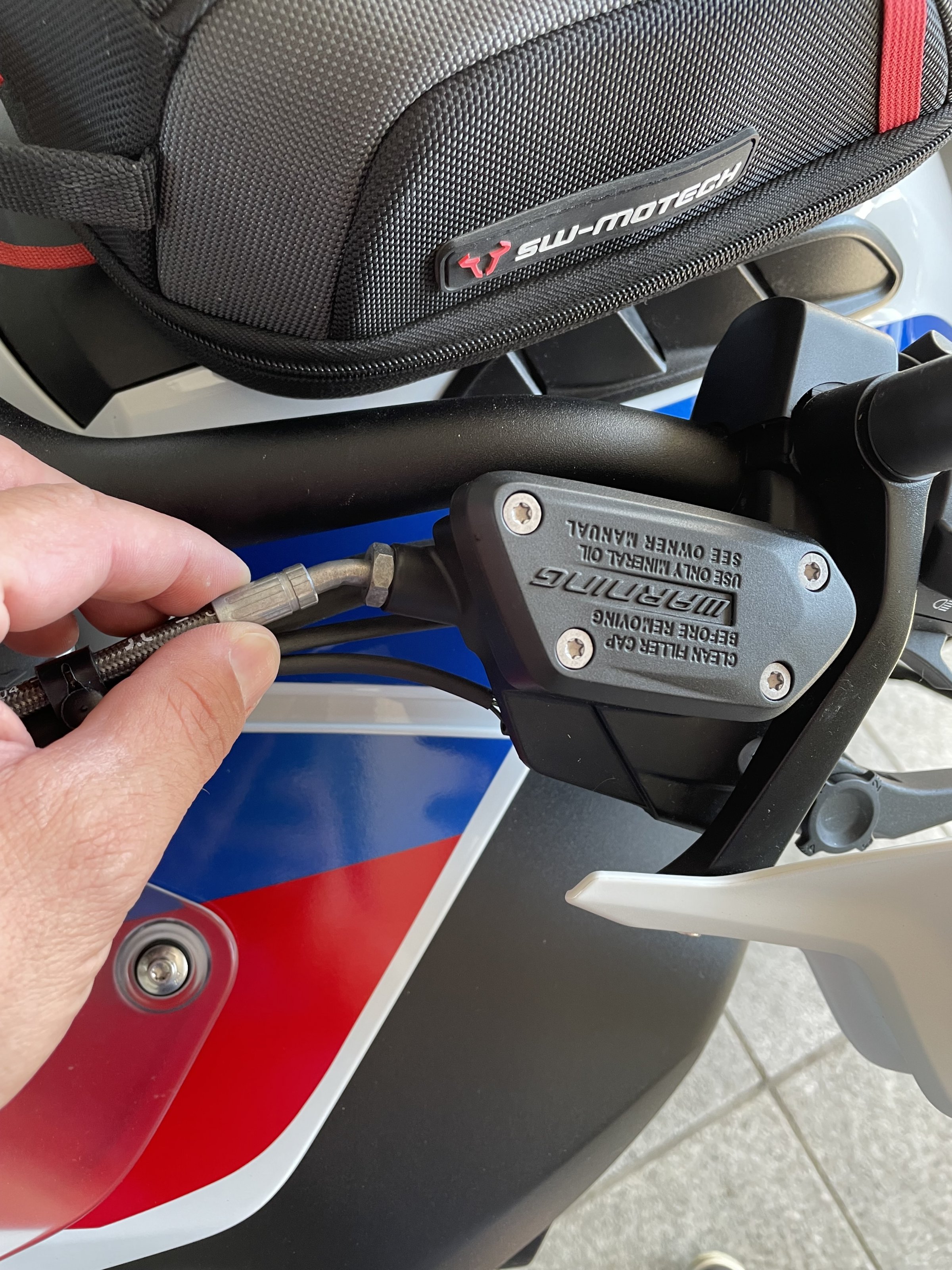

bei meiner R1250GS Adv. Bj. 21 ist der Anschlussteil von der Leitung der in den Behälter geht, locker. Mutter ist fest und es tritt keinerlei Flüssigkeit aus. Ebenso funktioniert die Kupplung tadellos.
Jetzt meine Frage, ist das normal, dass der Anschluss ca. 2mm kippelt?
Kann da mal jemand bei seiner GS nachschauen?
Danke für die Antworten

Michael,
wenn es denn nun mal so bei allen 12x0 LC konstruktiv so ist, ist es so ! (ein Ausrufezeichen reicht in der Regel).
Eine recht unflexible Hydraulikleitung ist mit einem O-Ring beweglich gegen den Hydraulikzylinder abgedichtet.
Warum? Kann ich nicht sagen, weil es funktioniert und die Ingenieure es so konstruiert haben(Punkt)
