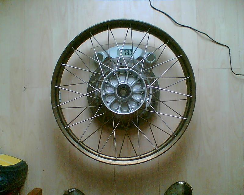

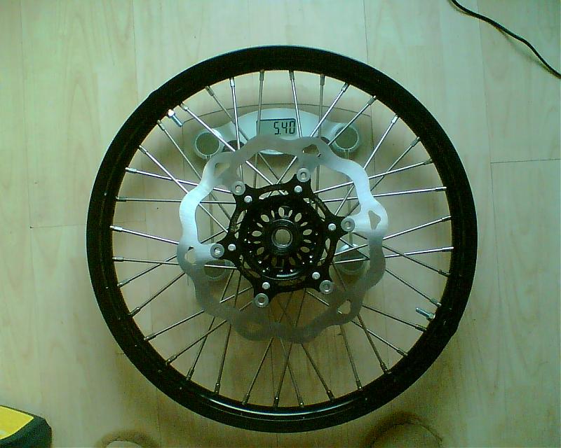

es geht...165kg
Also das da nicht so mancher meint es wär nen Aprilscherz.... 165kg. Kommen durch verschiedene Komponenten zusammen. Erstmal Auspuff gegen ne Volltitananlage ersetzen (7 KG weniger), dann Motortuning durch Einsatz von Titan Pleuel und andere Kolben und Gehäuseerleichterung (nochmal 7 kg), als nächstes ne leichtere Batterie (2,8kg), gleiche Leistung jedoch andere Batterietechnologie, als nächstes ersetzen diverser Schrauben duch Titanschrauben (1,5kg) umbau des Frontkotflügels (1kg) weglassen des Seitenständers (1kg) und noch ein paar Teile gegen Carbon ersetzen noch mal 1,2 kg..... Summa summarum 20kg. Man beachte das Einstellungsdatum 6.4.08!! Gruß an die Ungläubigen. Man sieht sich in Tollwitz bei der GCC. der Gruß Gerard

Hast noch andere Räder vergessen sicher nochmal 2 kg
