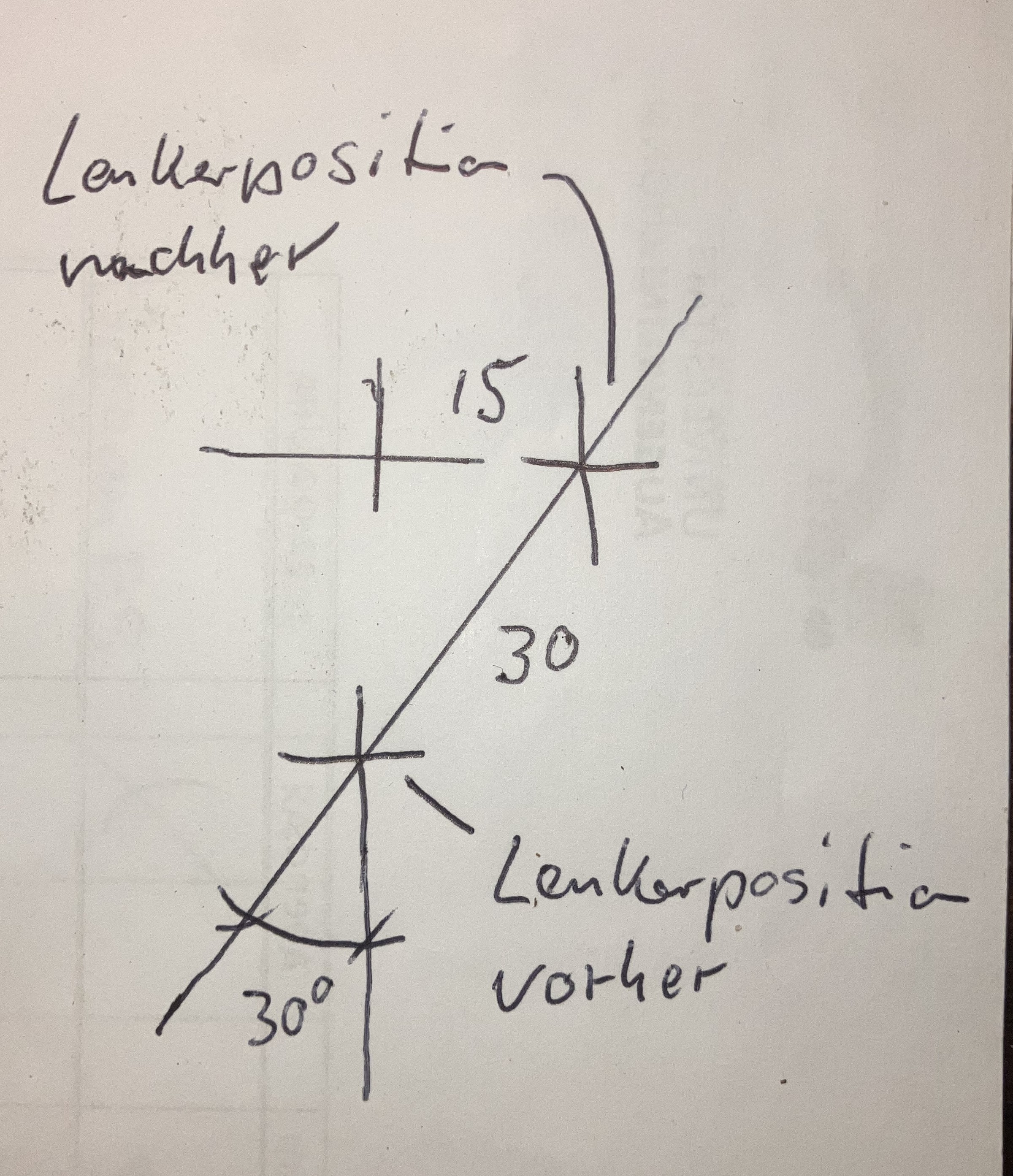

Eine Lenkererhöhung "ohne Versatz" habe ich bisher
noch nie gesehen... :)
Bei einem Lenkkopfwinkel von 60° und einer Erhöhung
"ohne Versatz" ergibt sich bereits ein realer Versatz von
15 mm zum Fahrer hin (sin 30° * 30 mm).
Erklärung siehe Skizze:
In der Familie gibt es eine R1150R mit einer Erhöhung mit
"zusätzlichem" Versatz. Dadurch enfernt sich der Lenker
noch weiter von der Drehachse der Gabel und "schwenkt"
beim Eindrehen eher um die Achse, als würde er sich darum
drehen.
Mir vermittelt das ein sehr indirektes Gefühl, was ich am
Moped gar nicht leiden kann...:rolleyes:
Aber jeder wie er mag!

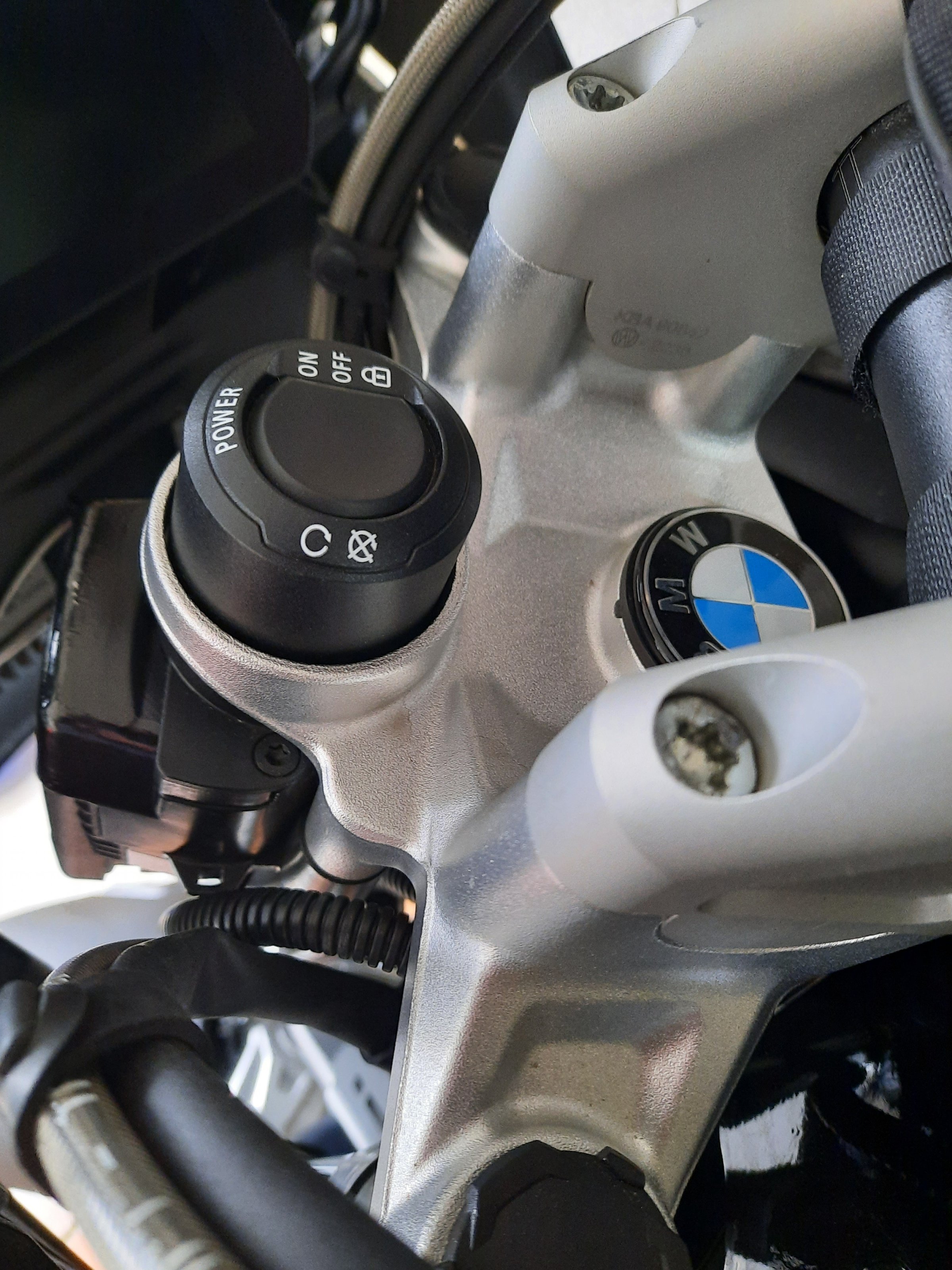

Hi, anbei die serienmäßig verbaute Lenkererhöhung mit Versatz. Ist deine (ohne Versatz, BigJay bitte steinige mich nicht) serienmäßig aus dem Enduropaket oder hast du die nachträglich verbaut?

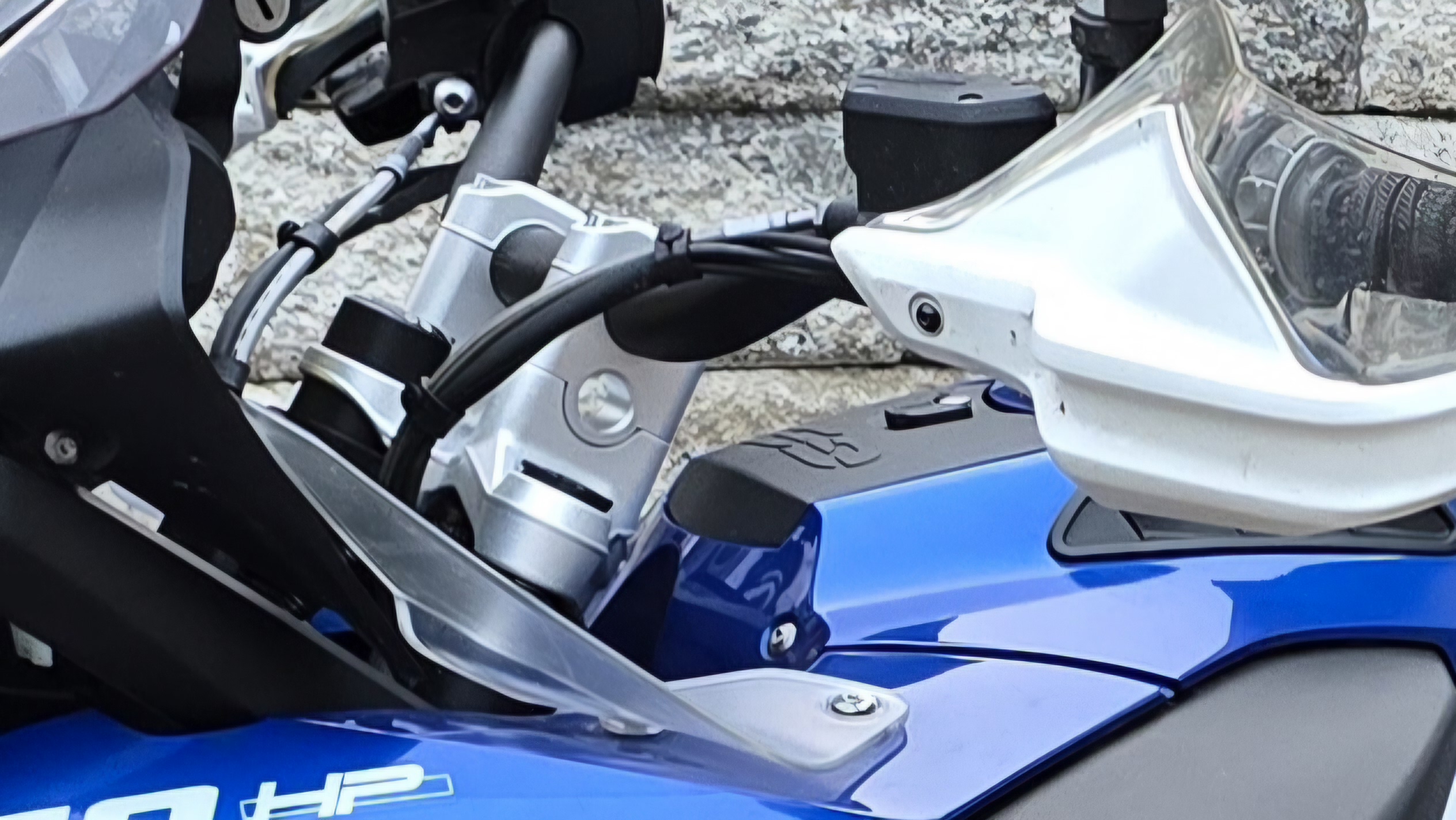

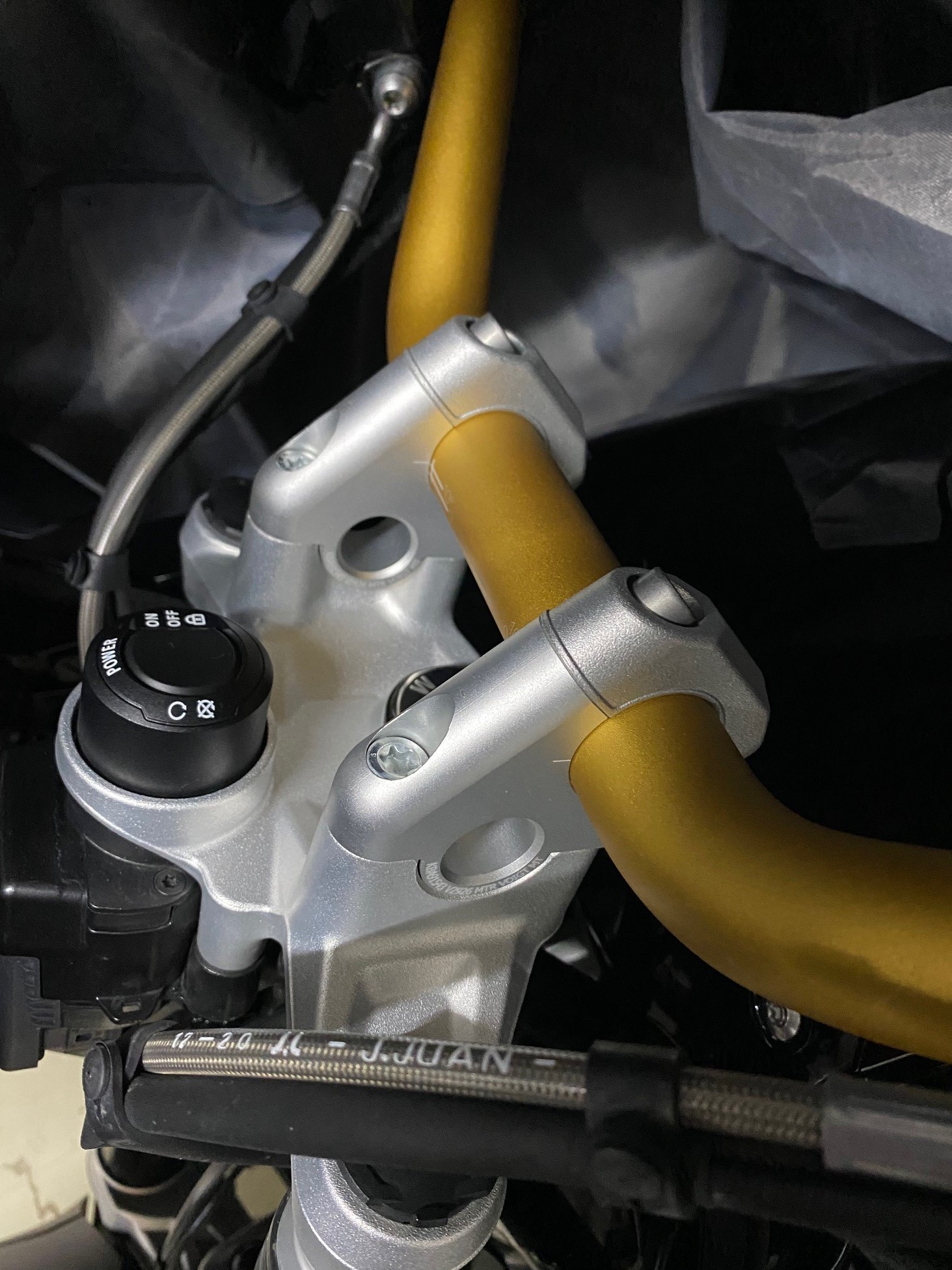

Meinst du mich? Die Erhöhung ist von Hornig. Kein Versatz
