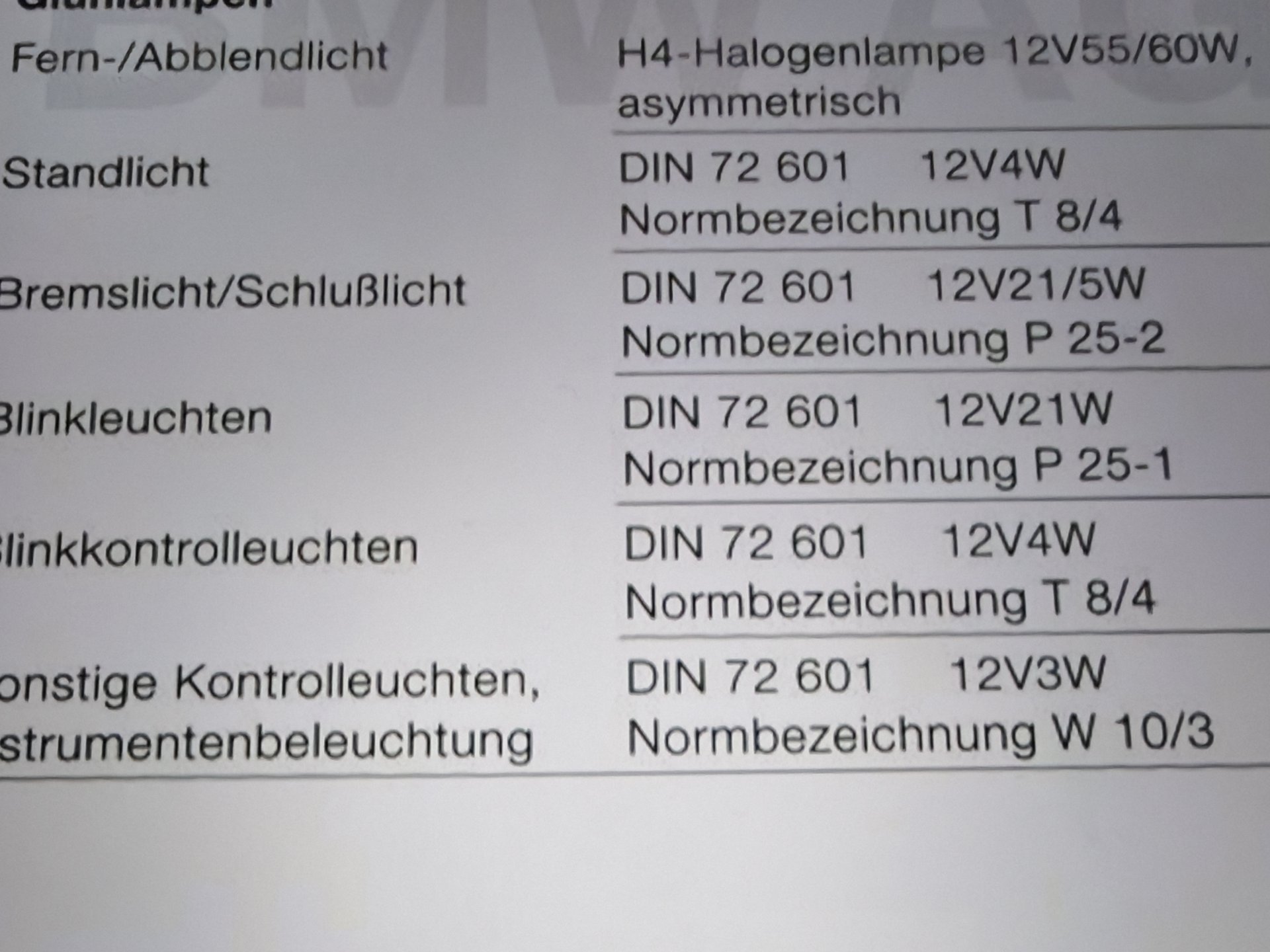

Guten Morgen zusammen,
als unbedarfter Laie stellt mich die Auswahl des richtigen Leuchtmittels für die Blinkerkontrollleuchte einer R1100GS, Bj. 96, vor ein Problem.
12V 4W ist klar. Bei T8/4 komm ich an meine Grenzen! ;-) Entspricht das dem BA9S Sockel?
Lange Rede, kurzer Sinn: Welches Leuchtmittel muss ich besorgen?
Besten Dank für eure Mühen und allzeit sichere Fahrt!

Guten Morgen,
vielen Dank für Eure Antworten.
Ich suche eigentlich das Leuchtmittel für die Blinkerkontrolleuchte. Laut Rep.Anleitung und Handbuch soll das eine 12 v 4w , T 8/4 sein. Ich hatte gestern mal alles auseinander und weiß jetzt, BA9S, passt nicht, denn es ist tatsächlich ein Glassockel.
Ich such dann mal fröhlich weiter nach ner 4 w Version oder geh mal zum Freundlichen und hol da für nen schlanken Taler ;-) Ersatz!
Gruß!
Uli

Bei den E-Teilen für die R1100GS sind nur 1.7W Glassockel-Leuchtmittwl aufgeführt, und die sollten bei div. Anbietern von Autozubehör erhältlich sein. Wegen der Leistung: defektes Birnchen ziehen, auf dem Sockel sind die Daten normalerweise aufgedruckt. Klein, ev. nur schwach grau, also ggfs. Lupe verwenden ;) .

:-) Die Lupe werd ich definitiv brauchen... Dann kümmere ich mich mal und vergess den Kram von BMW direkt wieder....

Wenn man diesem Link Glauben schenkt, dann entspricht der Sockel T 8/4 dem BA9s.
In jedem Fall scheint DIN 72601 T 8/4 einen Metallsockel zu bezeichnen.

Richtig, 12V 3W scheint korrekt zu sein, da war ich in die falsche Zeile gerutscht, mea culpa.
Aber:
Diese Abbildung (62-Instrument Dash) zeigt für beide Versionen Glassockel-Lämpchen, keinen BA9S Metall-Bajonettsockel. Also ausbauen und nachschauen, was denn wirklich drin steckt ;) .

Ich sag mal so, mittlerweile fühle ich mich schon garnicht mehr so blöd... Was ein Durcheinander...
Glassockel ist definitiv richtig, weil hab ich gestern in der Hand gehabt. Dann such ich jetzt mal die 3 W Variante davon!
Euch allen herzlichen Dank!
