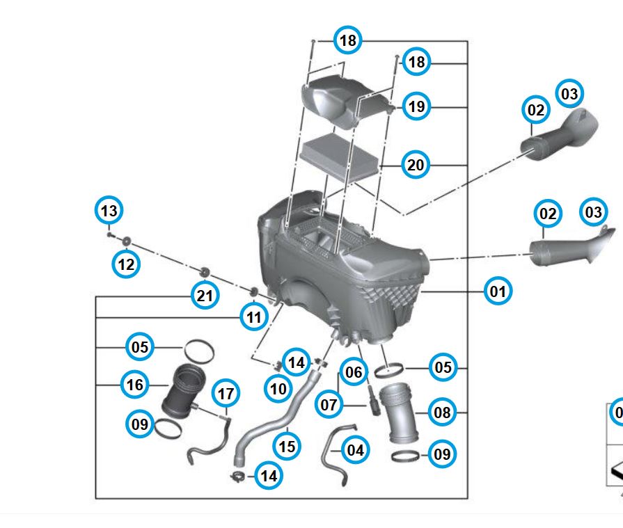

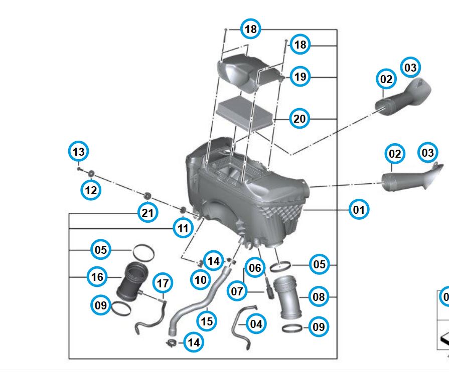

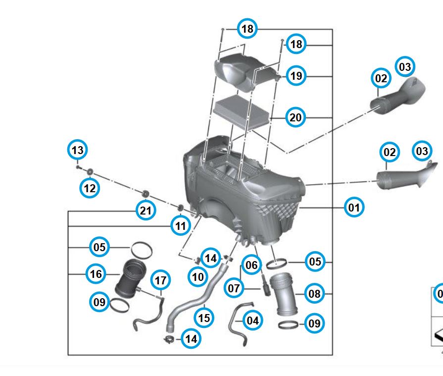

Also laut Teilekatalog gibt es nur einen Lufieinsatz und nur eine Teilenummer:
Hersteller
Original BMW / MINI
Teilenummer
13727726799
