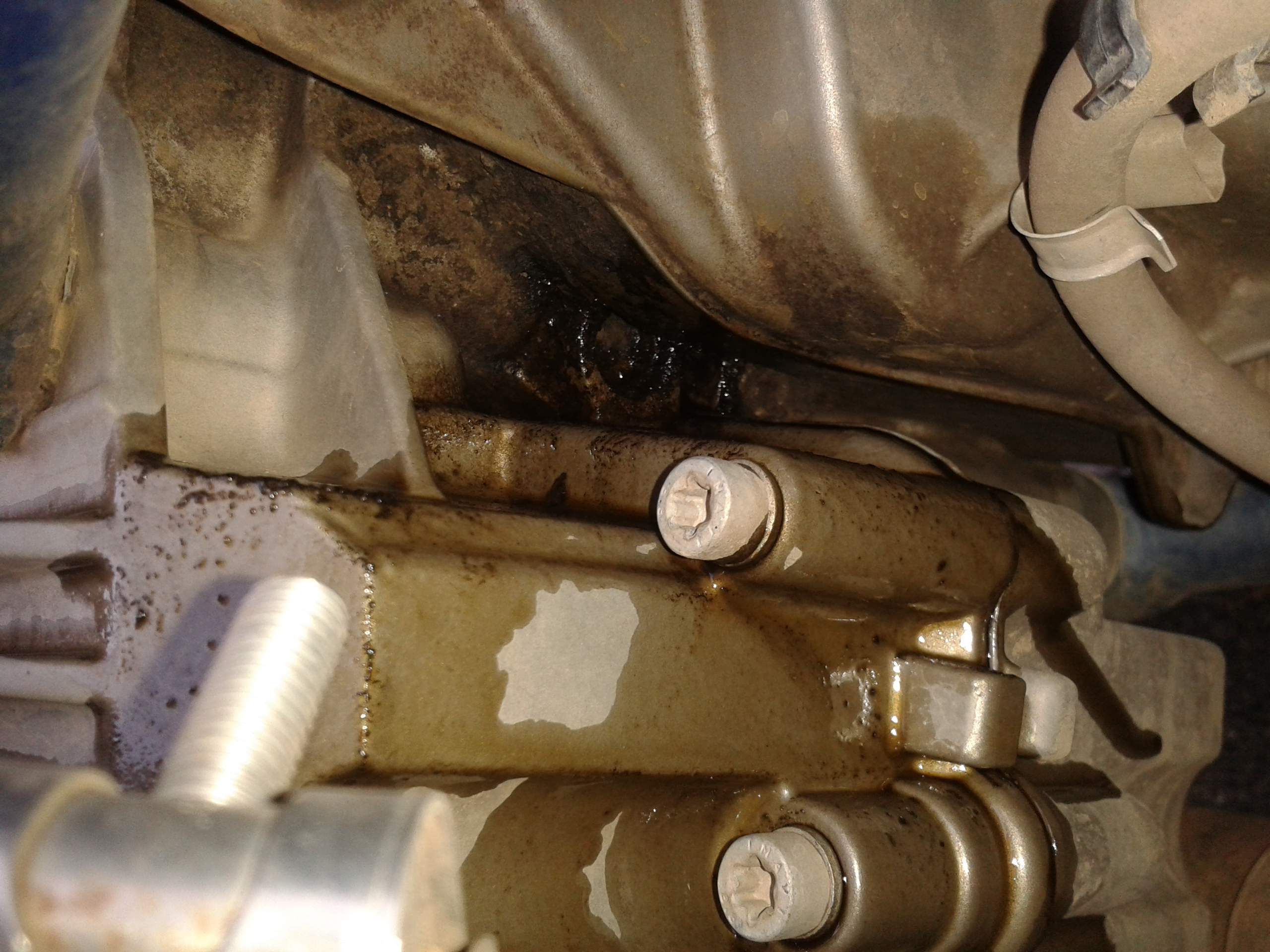

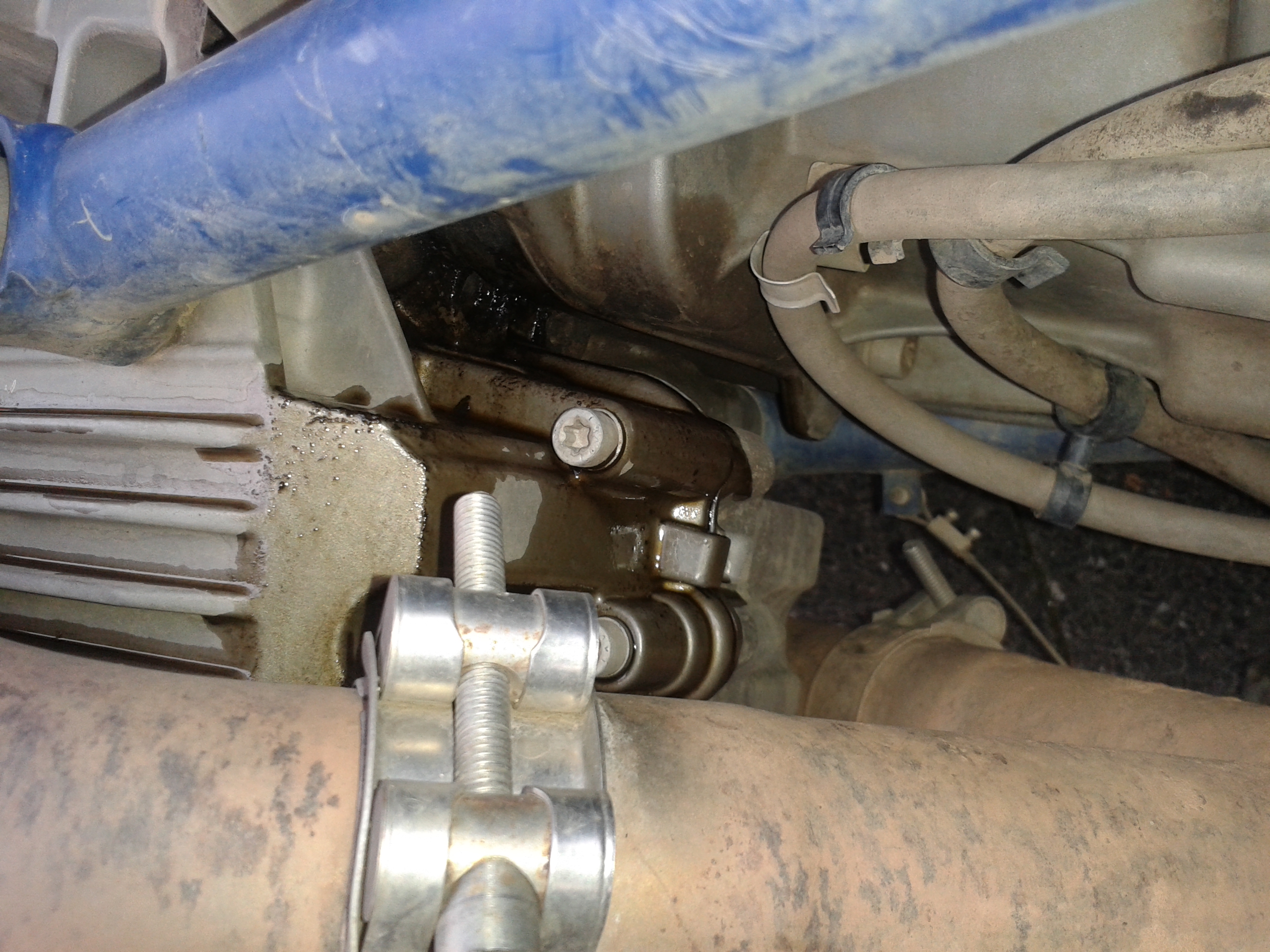

mach doch mal ein paar gute bilder und stelle sie hier ein

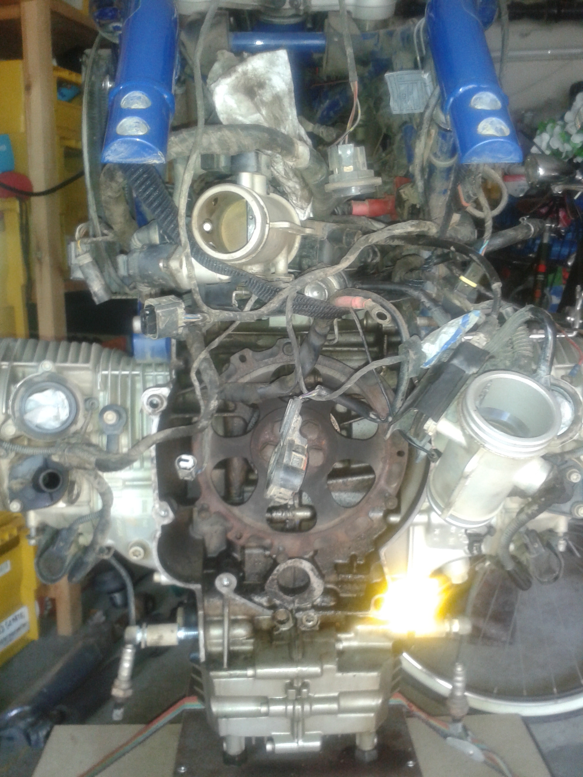

Die HP2 hat tatsächlich keine Ausgleichswelle. Nach langem Zaudern hab ich mich aufgerafft und alles auseinander gebaut. Der Gedanke war die arbeits- und zeitaufwendigen Arbeiten selber zu erledigen, um dann den Profis den Wechsel des Dichtrings zu überlassen. Die erste Adresse hat mir abgesagt, er müsse für die Dichtung haften und gegebenfalls das Moped selber wieder komplett zerlegen und neu abdichten. Kann seine ablehnende Haltung nachvollziehen.
Sollte ich in der Umgebung weitere Absagen erhalten, wäre ich bereit, den Wechsel selber zu machen. Kann man das (4-teilge ???) Werkzeug erwerben oder hier irgendwo ausleihen? Oder hilft mir jemand aus der Umgebung beim Wechsel?Kurbelwellensimmering HP2.jpg
