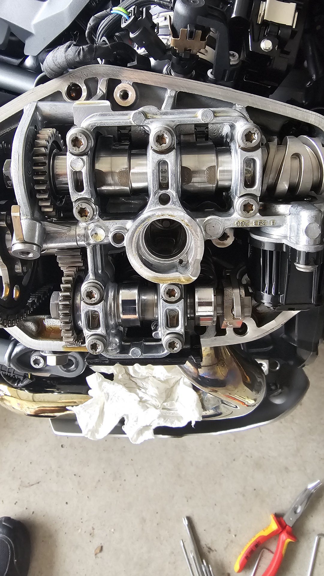

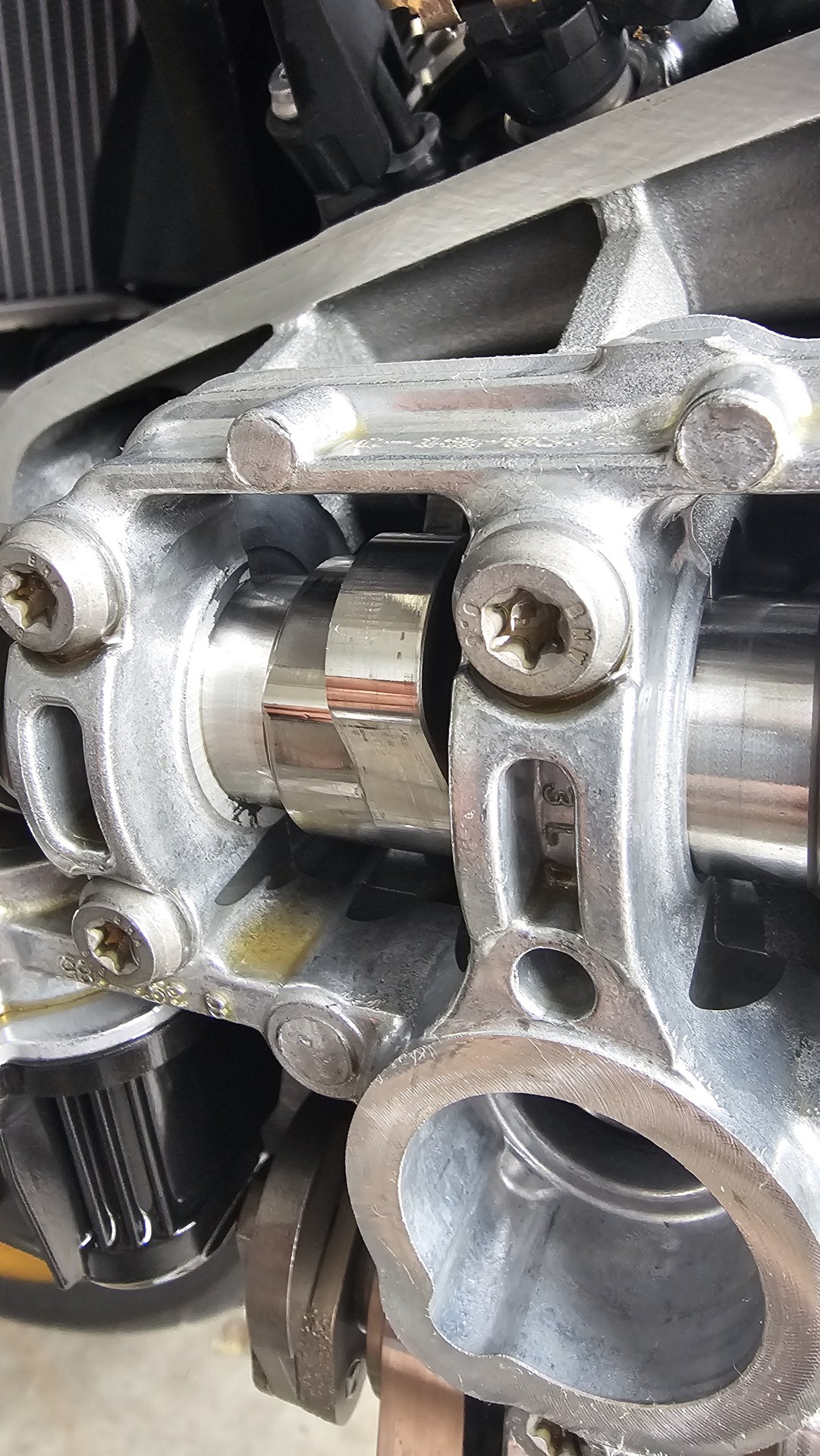

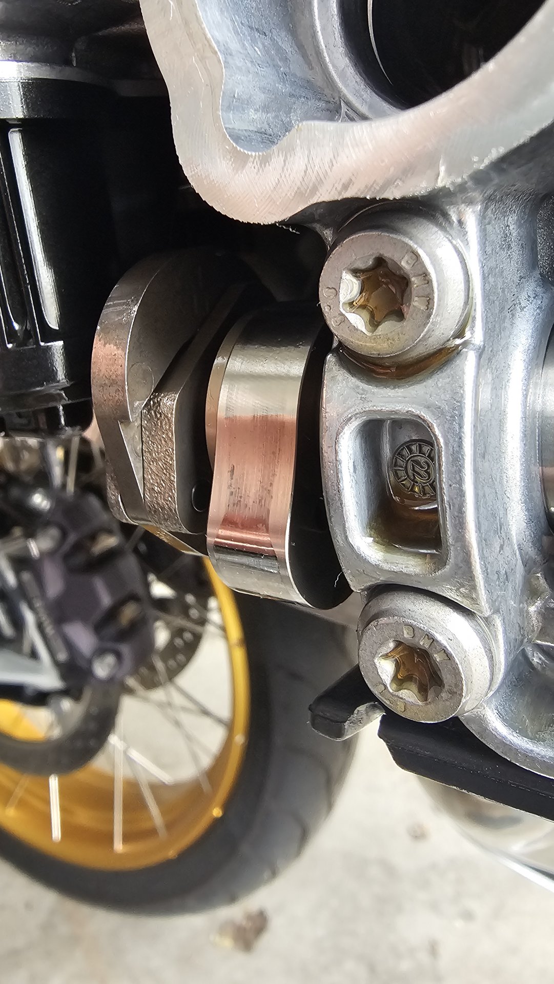

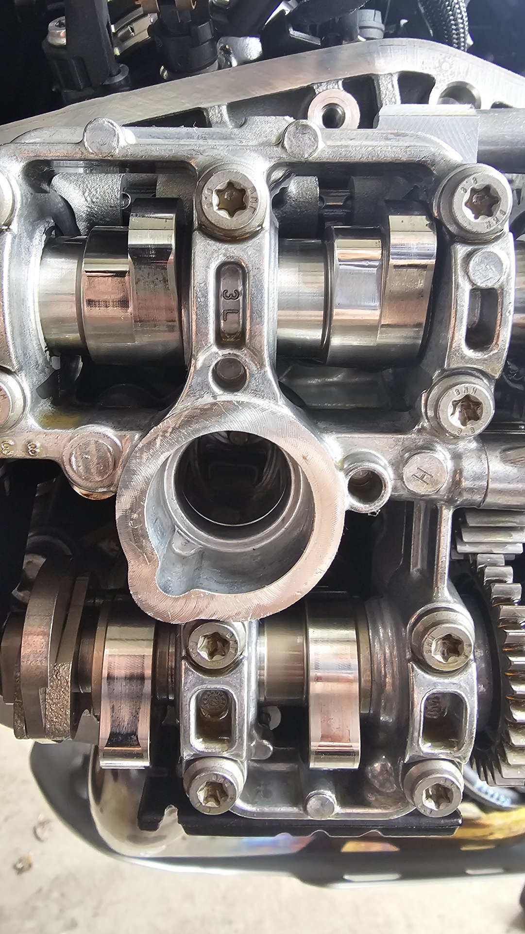

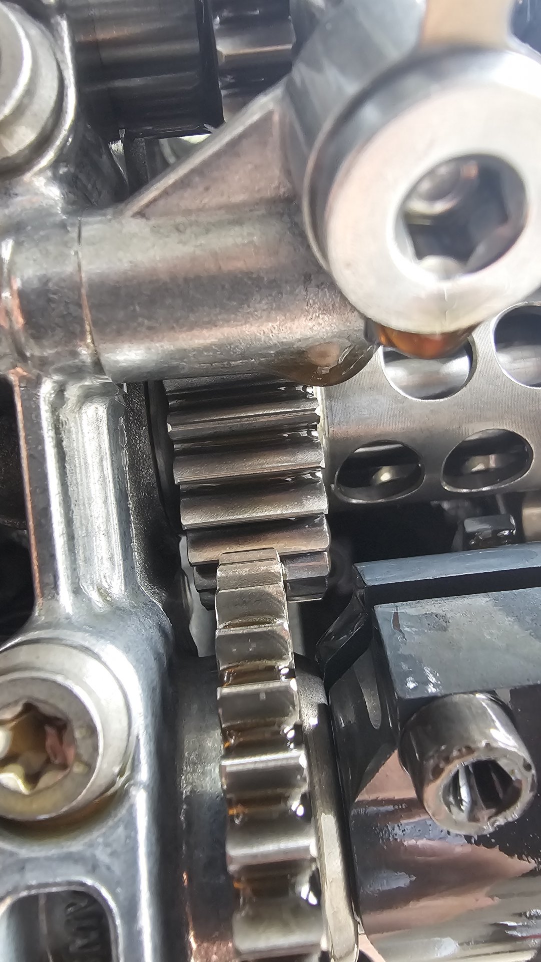

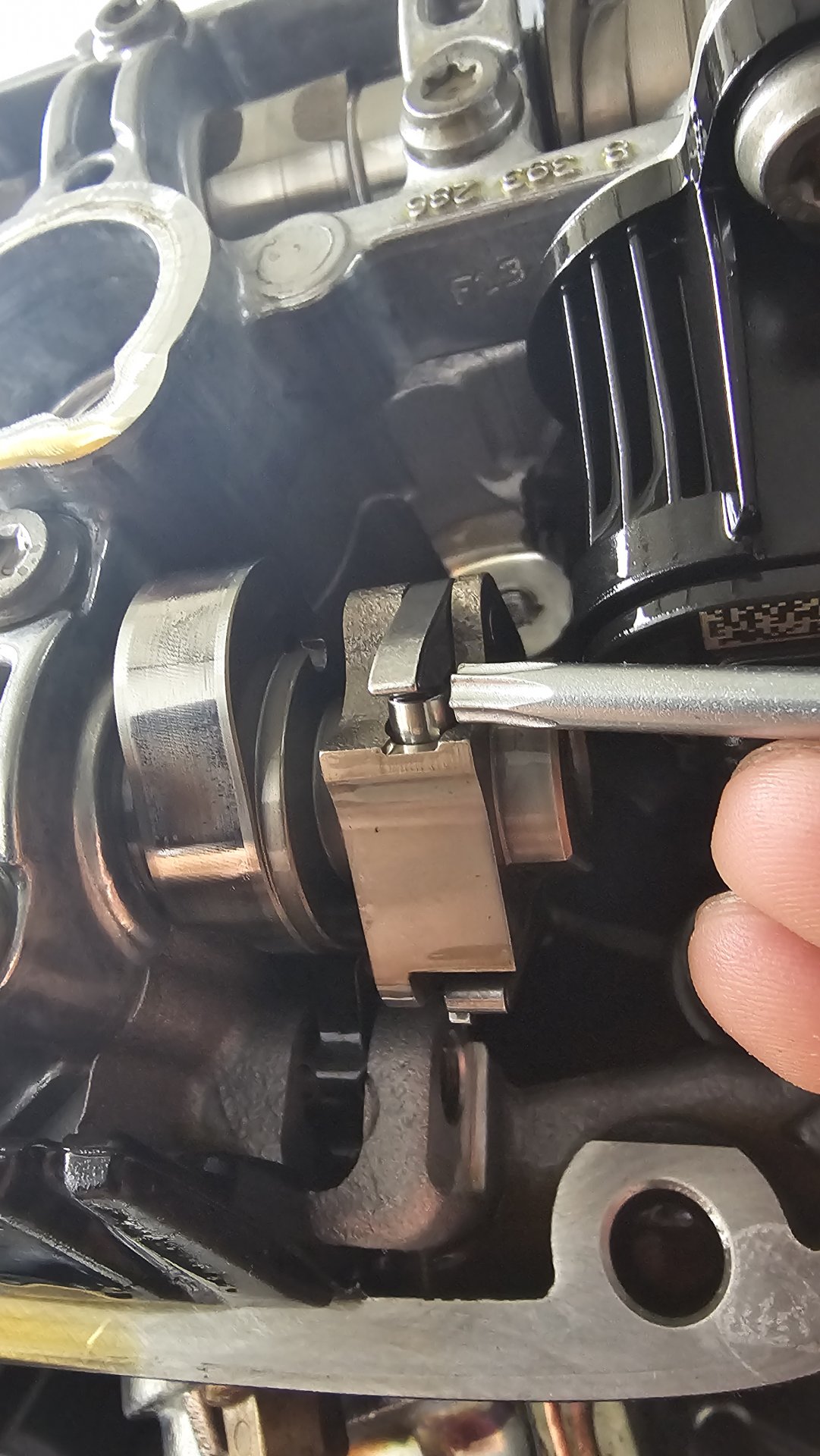

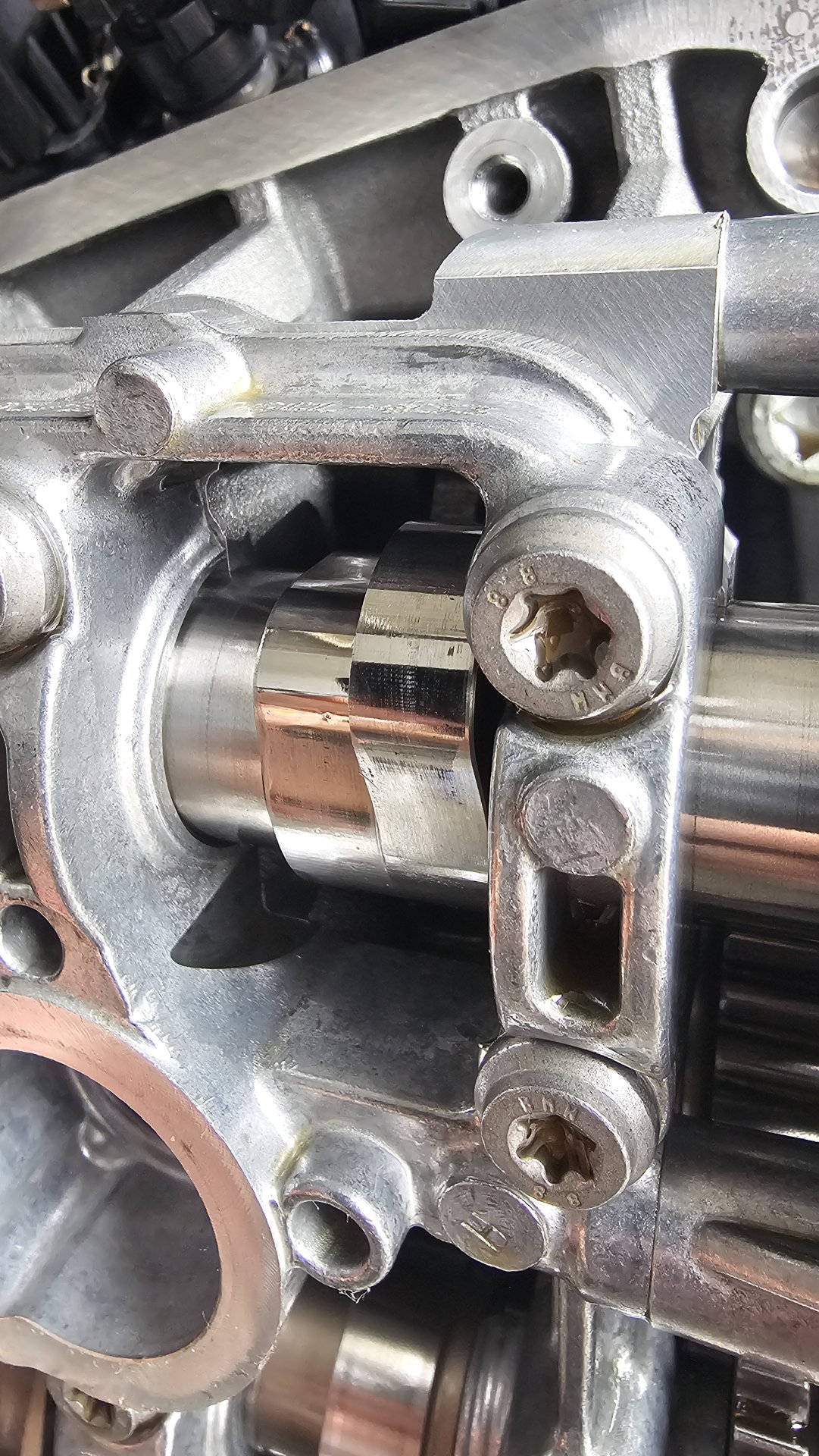

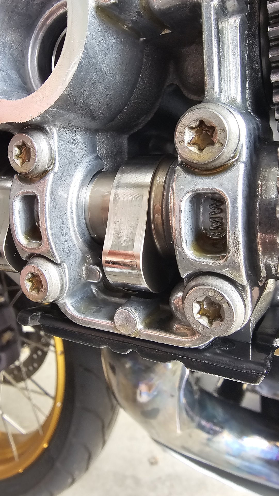

Ich hatte heute beide Hauben runter und es sah soweit alles gut aus. Aufgefallen ist mir, dass die Auslasswelle seitliches spiel hat und der Dekompressionshebel auf beiden seiten sehr schwach mit hilfe der kleinen feder in der Dekompressionsstellung gehalten wird.
Ansonsten sehe ich minimale Spuren auf den Nocken welche ich aber aus unbedenklich empfinde. Das Ventilspiel konnte ich auf Grund einer fehlenden Fühlerlehre nicht messen. Hole ich noch nach.
Aufgefallen ist mir dann noch, dass wenn der Motor aus ist und der erste Gang eingelegt ist mit gezogene Kupplung das Hinterrad sehr schwer zu drehen ist. Wenn der Motor an ist, ist es nicht mehr der Fall.
Und wie es nach jeder Inspektion der Fall war, habe ich auch hier wieder rund 350ml Öl abgesaugt um den Ölstand auf maximum stehen zu haben (oberer roter Ring).
