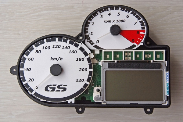

hbokel
kann man den digi tacho auf meilen umstellen
das ist ganz einfach, Du brauchst nur die Konsole zu tauschen. In Kontinentaleuropa und in Irland nimmst Du die kmh-Version, und in GB die mph Version:
http://www.realoem.com/bmw/showparts.do?model=0307&mospid=47823&btnr=62_0466&hg=62&fg=05
Für den Preis der Zweit-Konsole kannst Du allerdings mehrere Speedlimit-Tickets bezahlen ;-)
Im Ernst: die Tacho-Skalen kann man leicht austauschen, man braucht nur das Gehäuse aufschrauben, die Zeiger von der Achse abziehen und dann die Standard-Scheibe gegen eine entsprechend kalibrierte mph-Version austauschen. Hier im Forum wurde der Austausch der Skalenscheibe mehrfach diskutiert (Suchfunktion...)
Ich selbst habe die Standard-Version nur gegen ein weißes Zifferblatt getauscht. Für englische oder amerikanischen GS-Fahrer gibt es sowas vermutlich auch im antiquierten mph-Format.

hbokel
ja ich gerade in der anderen Richtung
habe mph und suche kmh scheibe
für Austausch-Zifferblätter in km/h gibt es mehrere Anbieter, z.B. den hier (-> klick). Der Hersteller solcher Zifferblätter ist sogar hier im Forum vertreten (-> klick), vielleicht kann er sich auch der mph-Skala annehmen?

hi, wenn du einen echten Meilentacho hast, ist das Zifferblatt nicht dein einziges Problem.....der Tacho zählt auch Meilen bei den Tages-km und Gesatm-km, das mußt du beim :) umstellen lassen.

hbokel
Hallo Tiger,
das klingt gut!
Was wird bei der Umstellung der Firmware denn geändert? Muss die komplette Firmware neu eingespielt werden, oder wird nur ein Bit anders gesetzt (weil beide Versionen im Programm abrufbar sind)?
Wichtiger noch: Bietet BMW die Tacho-Skala auch einzeln als Ersatzteil an? Ich habe auf OEM-Parts nur die komplette Instrumentenkonsole gefunden.

Hallo Heinz
es wird nur ein Häkchen anders gesetzt, das war alles oder besser gesagt 2 Häkchen, weil Anzeige des Wertes km/h und auch berechnen desselben zwei Bestätigungen erfordern. Da geht es um den K-Wert der vom Abnehmer geliefert wird.
Tachoscheiben gibt es nicht einzeln, die muß im freien Handel oder hier im Forum kaufen :D
