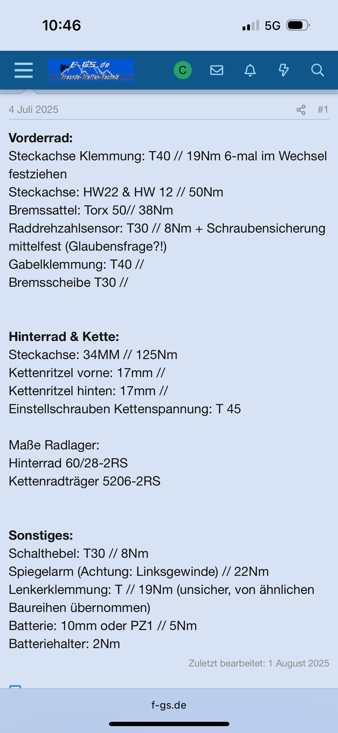

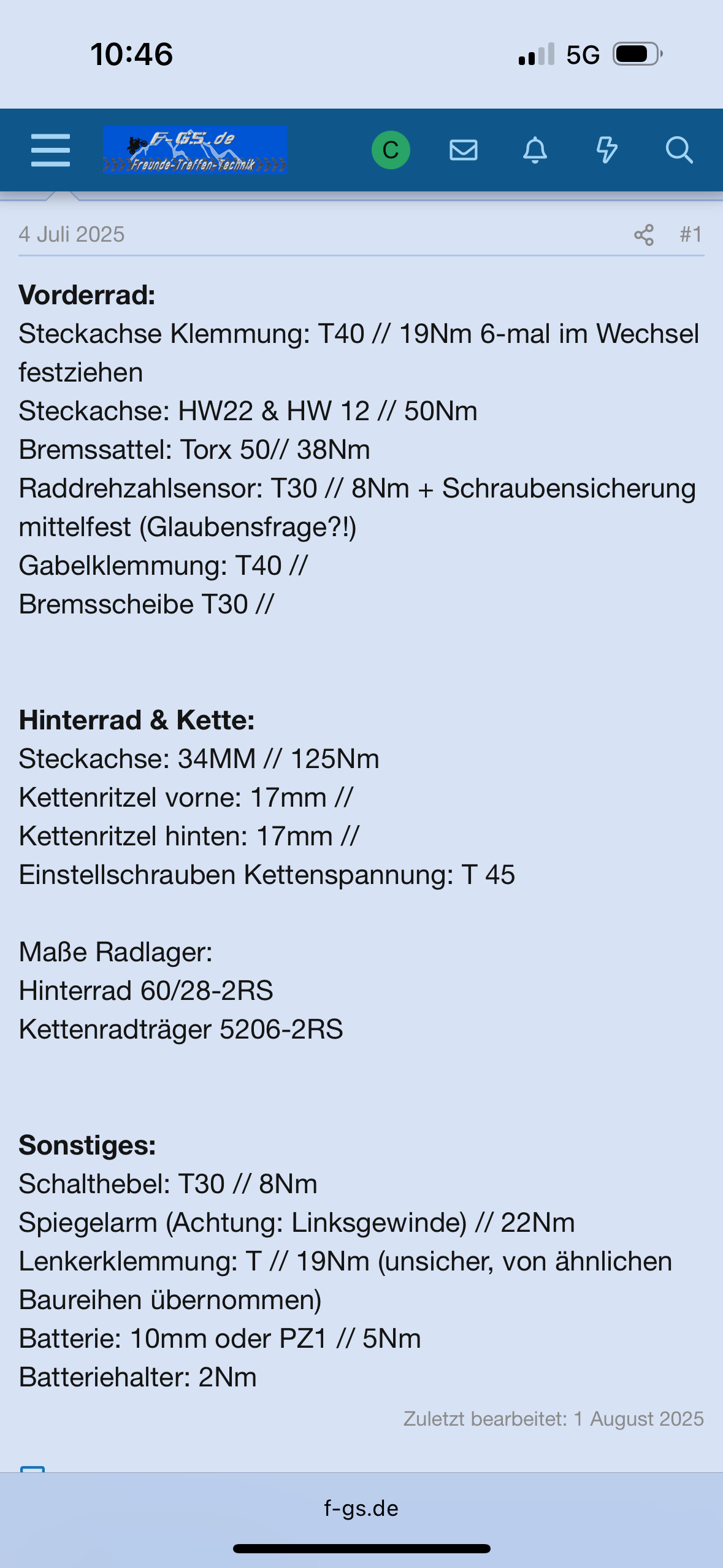

Hi, schau mal, in einem anderen Forum hab ich diese Zusammenfassung zur F900GS gefunden.
Ich übernehme allerdings keine Verantwortung für die Richtigkeit😅
Grüße und einen guten Rutsch
P.S. Schlüsselworte müsste glaube ich 13 sein

Ich danke Dir!
Leider bezieht sich der oben aufgeführte Wert auf die Einstellung des Schalthebels vorne, also im Zehenbereich. Ich suchte den für die Schaltwelle, also, wo das Lager sitzt.
Trotzdem nochmals danke und einen guten Start in 2026👋
