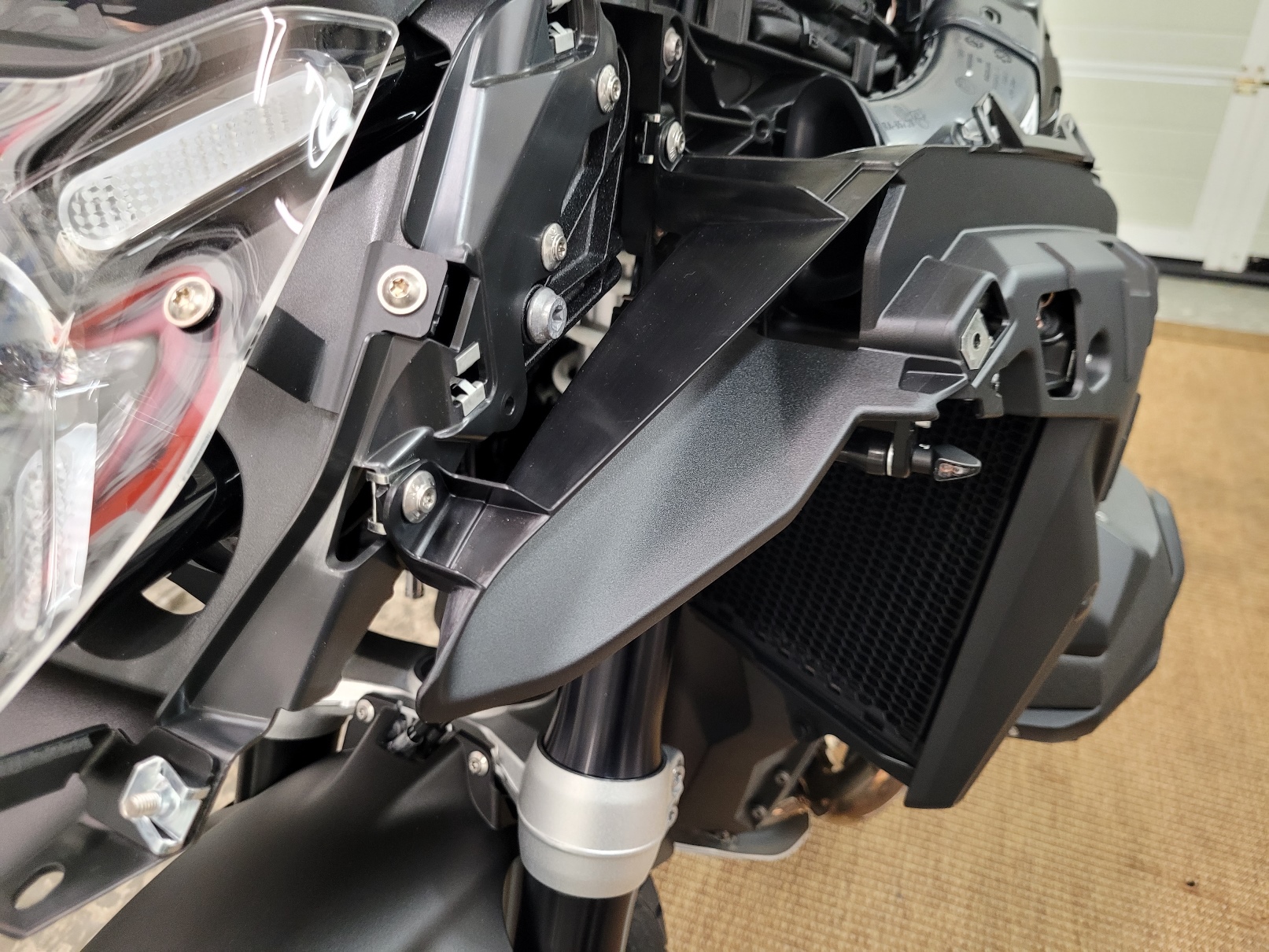

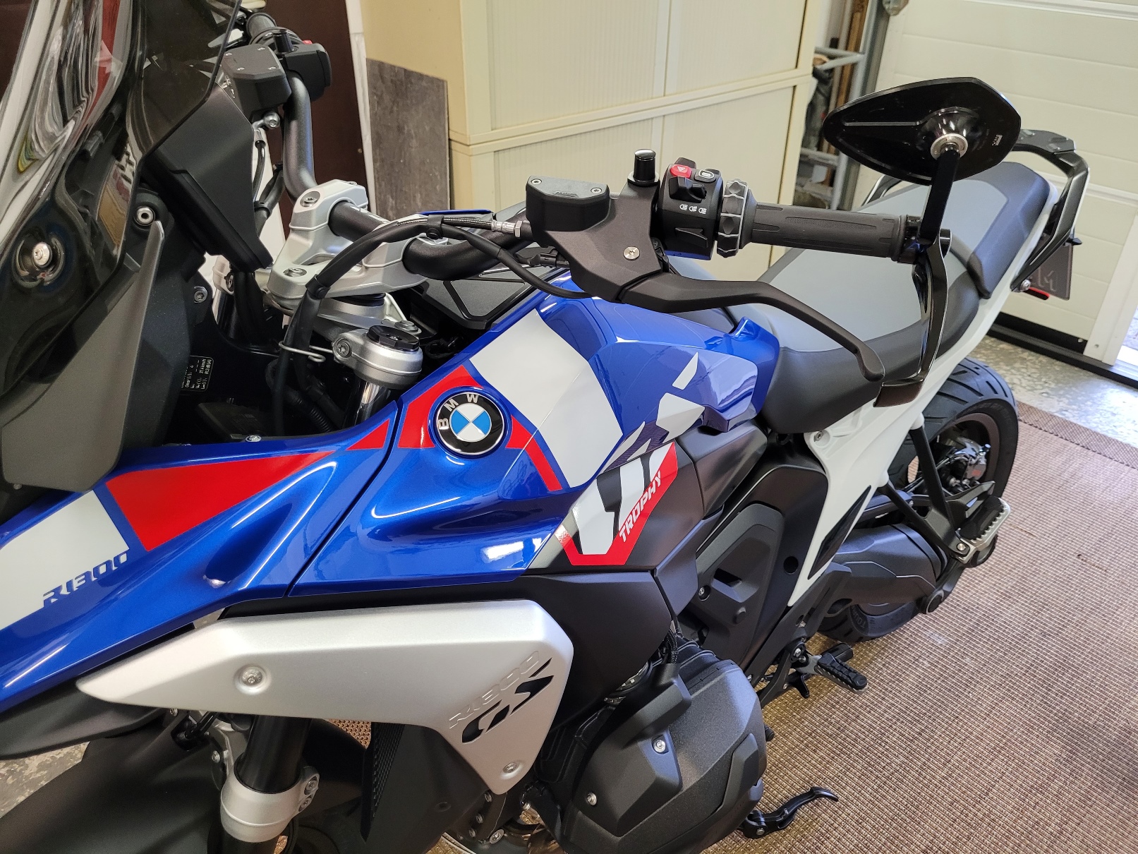

1. Akt: Blinker vorne:
Fallen kaum auf, sind mega hell und keine Fehlermeldung

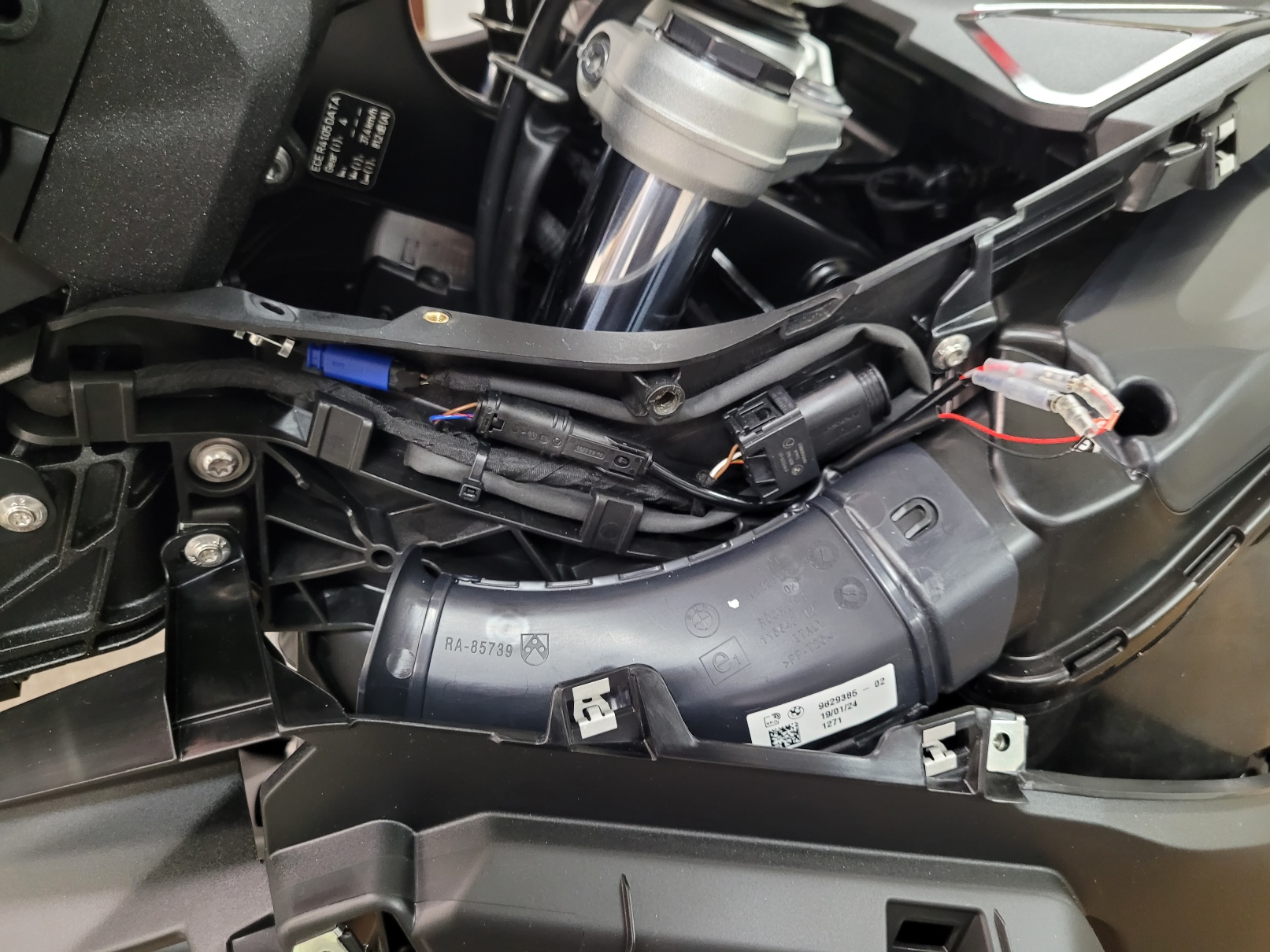

Äähmm...hast Du da Japan Stecker verbaut? (Bild 2)
Die Japanstecker sind an den Blinkern und Adapterkabel schon dran gewesen. Ist zwar nicht die sauberste Lösung aber anders bekommst Du die Mutter und Kabel nicht durch die Befestigungsöffnung. Man könnte zwar den die Sachen miteinander verlöten, aber wenn ein Blinker mal kaputt geht, wird es wieder umständlicher mit dem Austausch und normalerweise machen die eigentlich einen guten Job. An meinem Japaner hatte ich bis dato nie Probleme mit der Verbindungen.

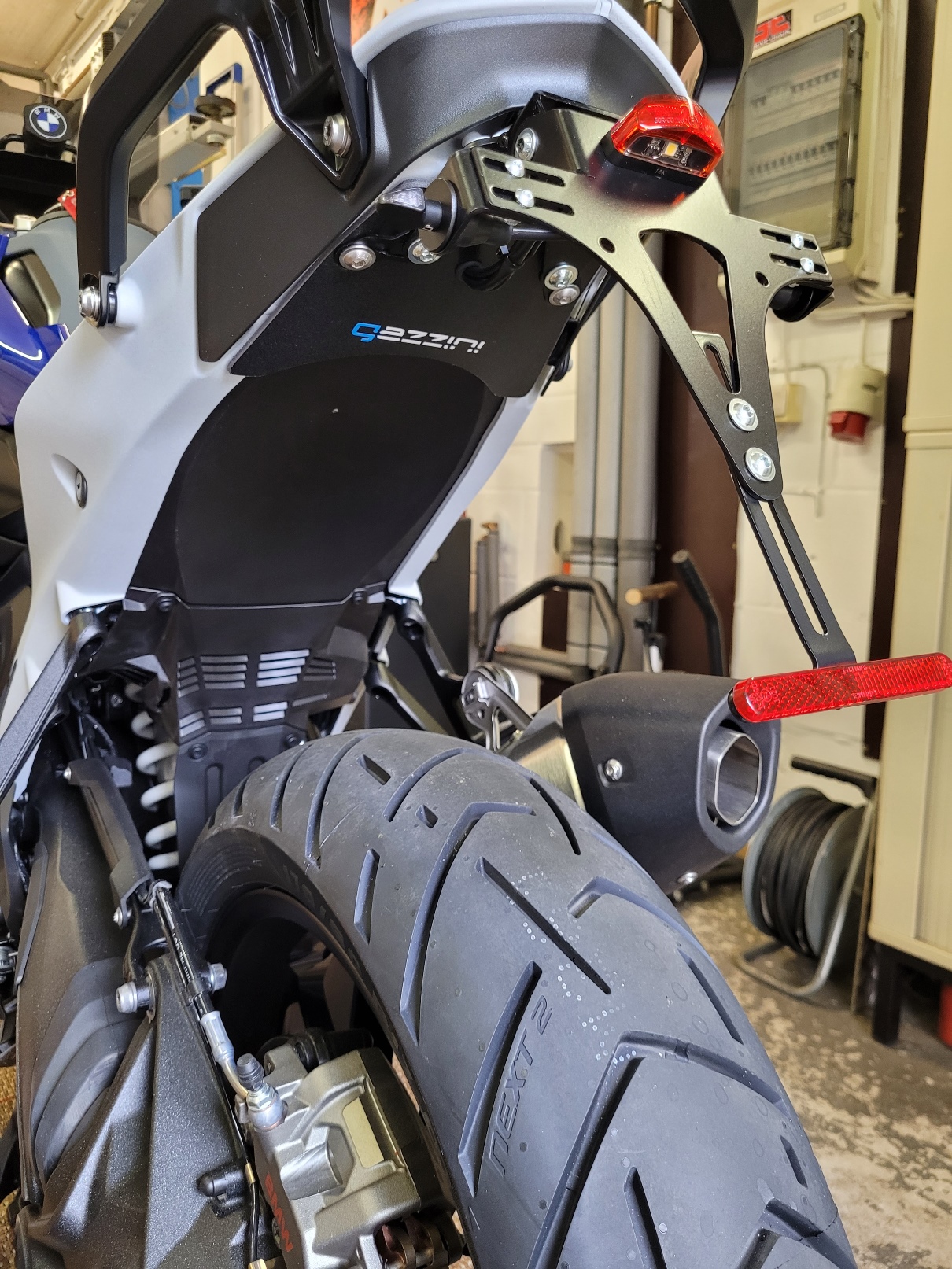

Die Blinker kommen von Gazzini (Hausmarke von Louis) sind aus Alu und sehr wertig. Die Adpterkabel kommen von Motoism mit BMW Stecker. Es sind die 2 Watt-Version. Auf gut Glück gekauft und funktionieren. Die Halter sind von Kellermann Montageplatte C Evo wo ich ein Loch aufbohren musste damit das M8 Gewinde passt. Normalerweise sind die für die Attos mit M5 gedacht.
Hinten kommen auch die Gazzinis dran zusammen mit einem Koso Rücklicht. Wollte Blinker und Rücklicht getrennt haben. Da schließe ich dann das Kellermann i.Lash B3 an. Ob es funktioniert kann ich noch nicht sagen, selbst bei Kellermann auf der Messe konnte man mir nicht sagen ob es läuft. Bin da aber sehr zuversichtlich. Woher soll das i.Lash wissen das Blinker und Rücklicht getrennt sind?

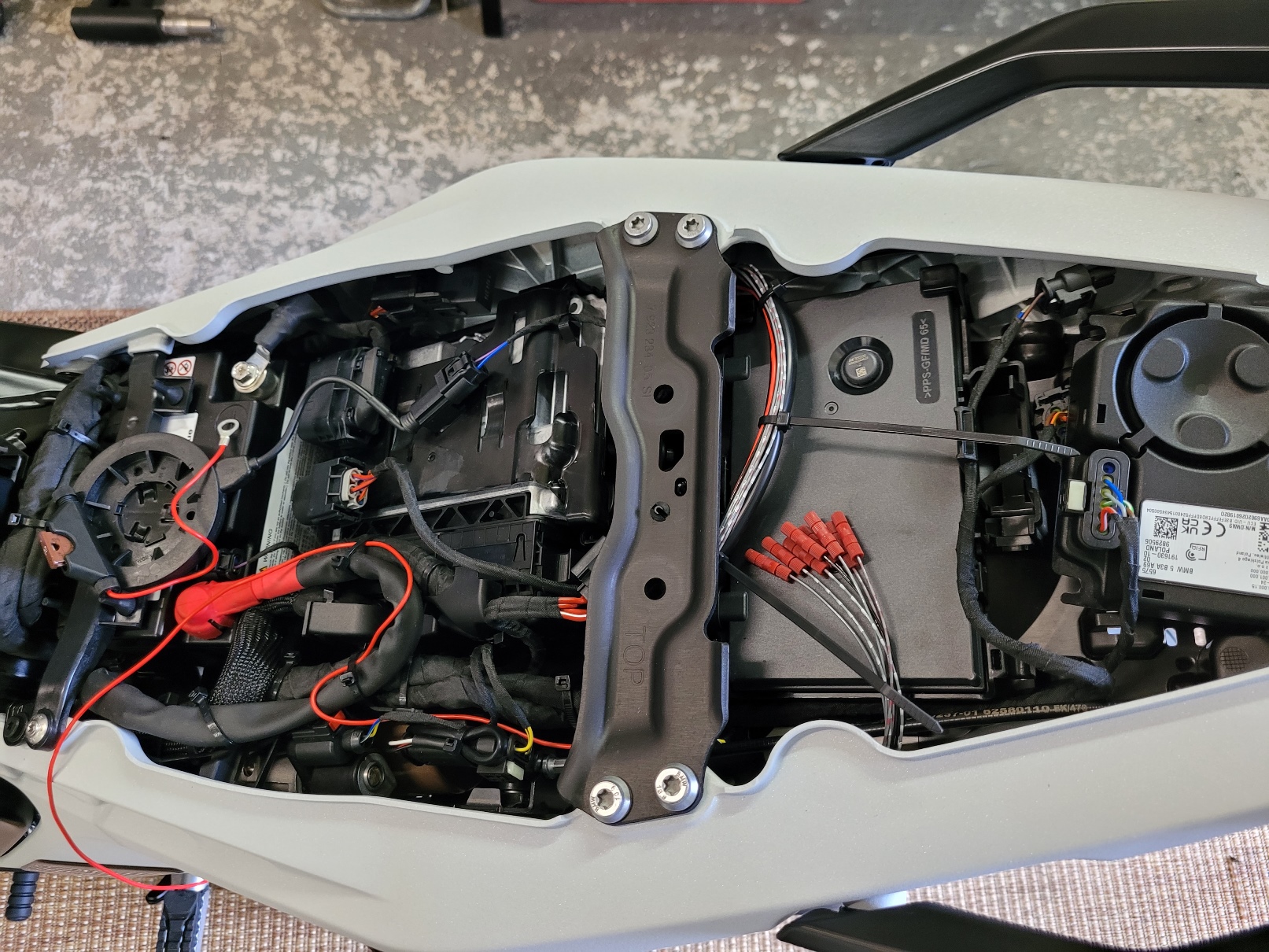

Am WE weiß ich mehr ....
Da bin ich aber gespannt!
Bitte berichte, wenn du es getestet hast.
Auf der Homepage wird ja explizit das i.Lash B3 für die 1300GS beworben. Sollte demnach eigentlich auch funkionieren.

Habe das i.Lash B3 auch drin. Dein Umbau sollte von den Anschlüssen damit funktionieren. Aber garantieren kann ich das nicht, ist eben auch davon abhängig wieviel Strom die einzelnen Leuchten aufnehmen.

Aufpassen musst Du mit der Kennzeichenbeleuchtung. Die muss auf jeden Fall an den Originalanschluß, sonst bekommst Du eine Fehlermeldung.

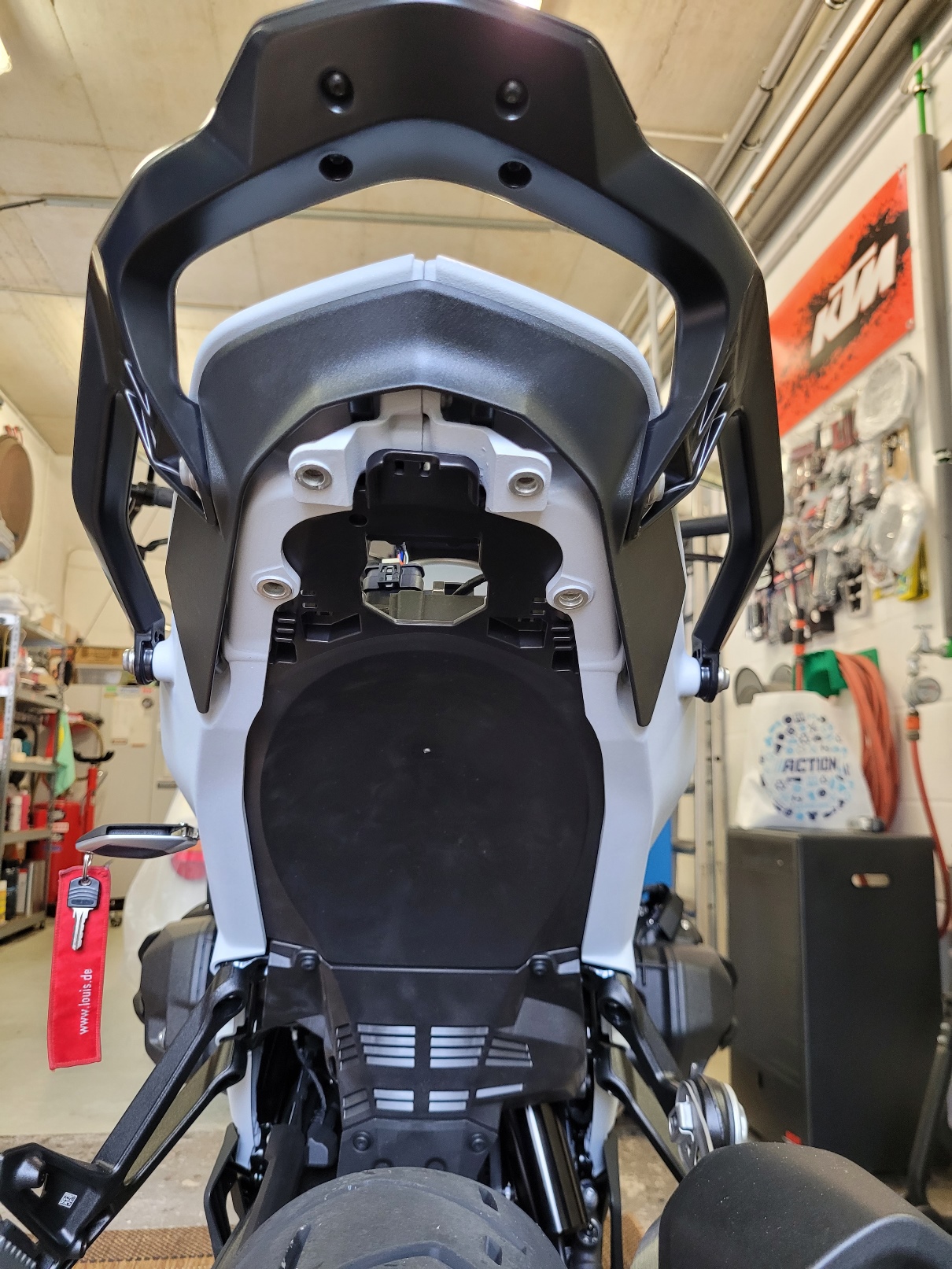

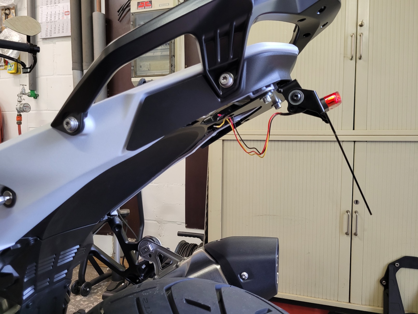

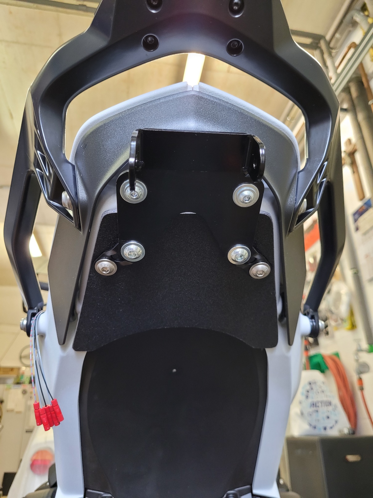

So ... das Wochenende mal sinnvoll genutzt und sogar Suzukiteile passen :bounce:
Vorweg, das iLash funktioniert auch nur mit einem Bremslicht ...
Erste Anprobe, Rücklicht ist von Koso, Halter von Saito
Fertig

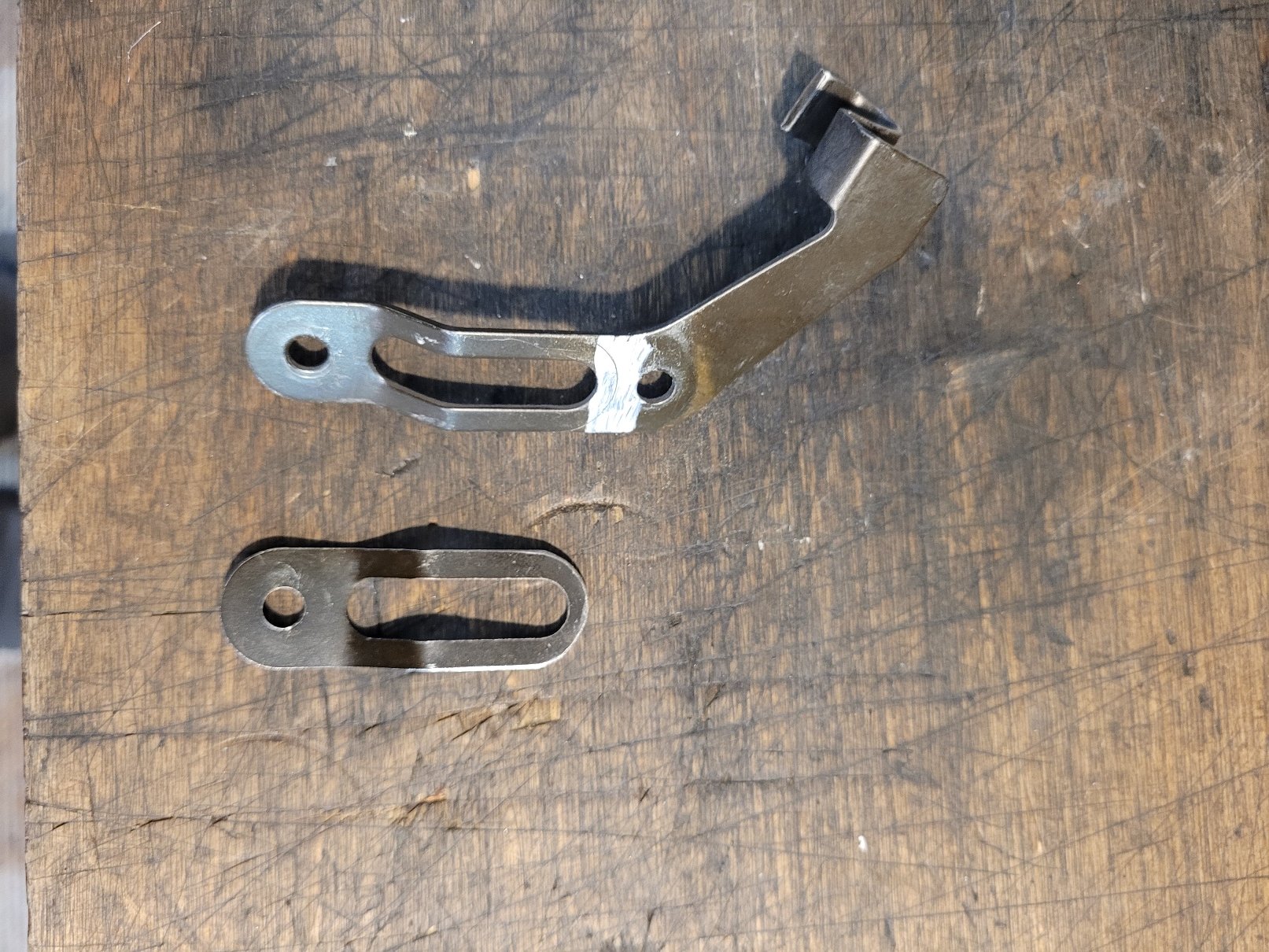

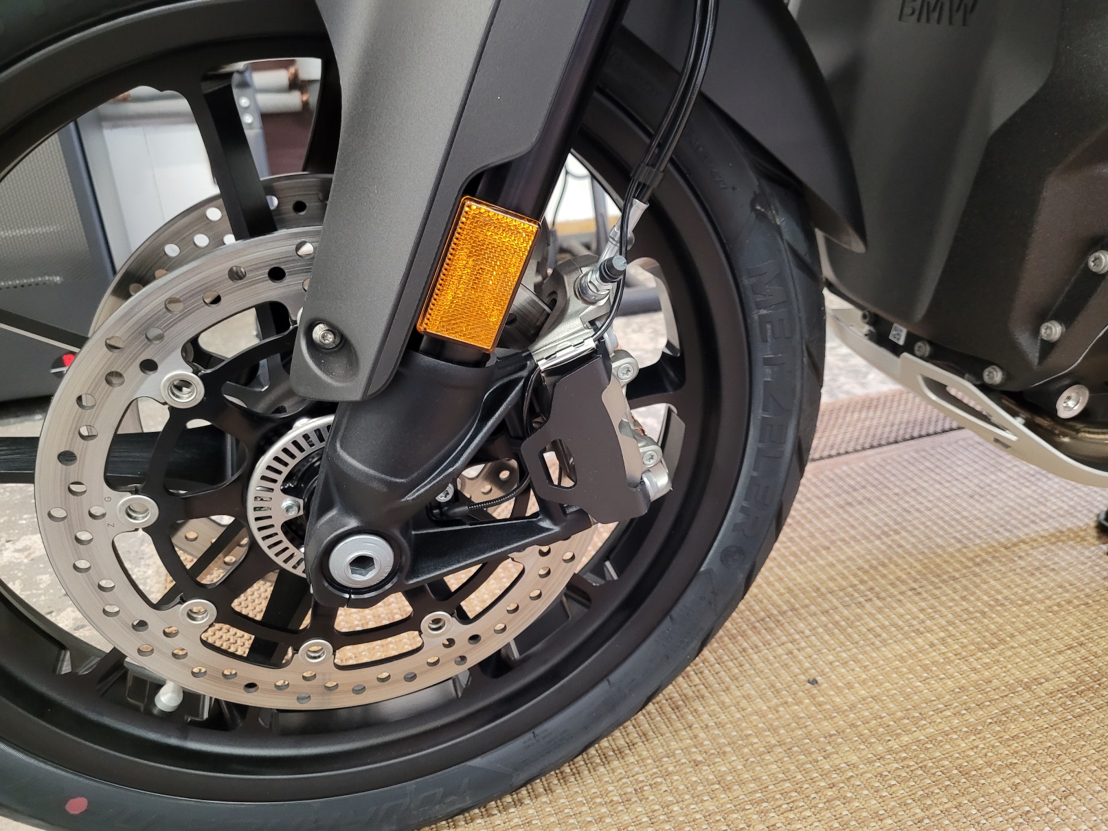

Bremsschlauchhalter von einer GSXR, gut wenn man nichts wegschmeißt, Halter, Bleche etc. braucht man immer mal wieder!
Von meiner KTM übernommen, mit M6 Gewindebuchsen-Adapter kein Problem
Teile kommen im Laufe der Woche zum Einsatz

WO gibt es den Bremssattelschutz?
