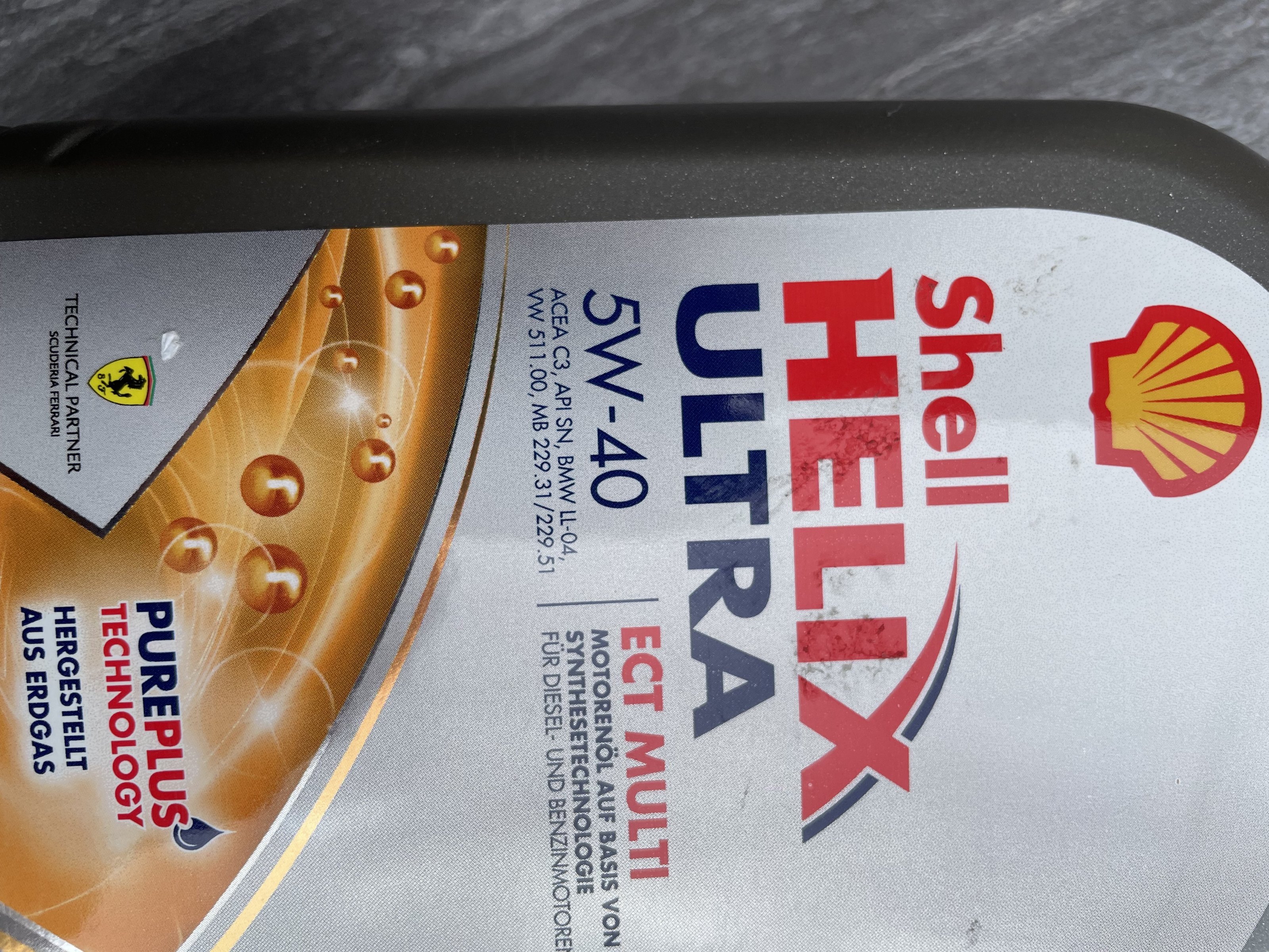

Diskutiere Motorölfrage im R 1250 GS und R 1250 GS Adventure Forum im Bereich Motorrad Modelle; Moin, nur zur Beruhigung die Frage ob ich dieses Öl für meine 2019er GS nehmen kann. Hab gerade nix anderes.

Willst du auffüllen oder wechseln. Bei ersteres würde ich es reinkippen.

Ja. Beides muß passen.
Z.B. Hat das Meguin Racer 10W60 die API SN aber keien JASO MA2 Freigabe. Steht extra auf deren Seite, dass es dann NICHT (mehr!) für Motorräder mit entsprechender Vorgabe verwendet werden soll.

Spielt keine Rolle.
Aber die API/SN. Bin kein Ölfachmann, aber ich hätte jetzt gedacht, das eine von den zwei Freigaben ausreicht. Falsch gedacht?
Nicht gelesen...ist richtiger.
Oelbadkupplungen können sehr zickig auf falsche Oele reagieren. Auch wenn es nur 3 dl. sind.
Es wird primär für Auto beworben. Könnte sein das es der Kupplung nicht gut bekommt.

Zur Eingangsfrage, nein, das Öl hat keine JASO MA 2 Freigabe.

"JASO MA2-Öle sind für eine höhere Reibungsleistung der Kupplung konzipiert. Sie sind für den Einsatz in Viertakt-Motorrädern und -Rollern konzipiert und eignen sich vor allem für Nasskupplungen"

Früher, als BMW noch 'richtige' Boxer (😉) mit Trockenkupplung baute, wäre es vielleicht höchstens nur etwas dünn für die Zeit aber zum Auffüllen hätte es gepasst.
Aber, wie hydrantenfritz@ dargestellt hat, kann es sein dass Deine (Nass)Kupplung ab jetzt meckert...

Nasskupplung hat deine GS neuerer Bauart. Die mögen keine Öle fürs Auto. Aber das wurde ja bereits erwähnt

Ich habe vor kurzem den Jahresölwechsel gemacht und neben frisch gekauftem Öl noch einen Dosenrest einer angebrochenen Literflasche verwendet (war in einem Konvolut Mopedzeuchs von einem Bikebuddy gespendet...) und komme erst, während ich schon schütte, auf die Idee, neben der passenden Visko mal auf den Rest zu achten...ein Auto ist vorne abgebildet, Freigabe VW ect. und natürlich keine Jaso. :(
Wie kommt so eine Öldose in ein Sortiment an Moped-Pflege- und Betriebsstoffen. :confused:
Nunja, dem geschenkten Barsch schaut man nicht in den A.... und ich werde demnächst mal Last auf den Boxer bringen, erwarte aber nicht, das wegen 5 % Autoöl die Kupplung rutscht. Insbesondere, da ich eh die höhere Visko genommen habe (10-W50).
Falls doch, wird halt gewechselt, bevor es nach Korsika geht!
