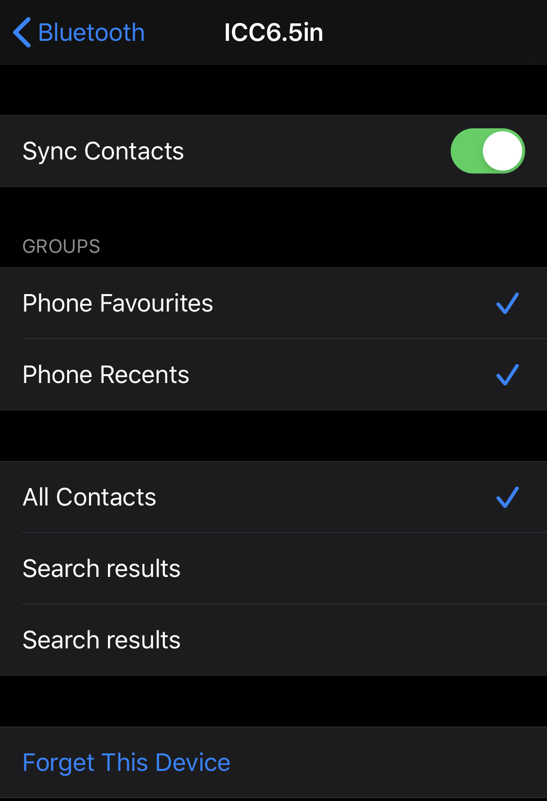

Hatte das letzte Woche auch, ein löschen der Bluetooth Verbindung hat geholfen (ICC6.5in). Danach iPhone neu mit dem TFT koppeln.

Kopplung lösen genügt nicht die Verbindung muss gelöscht werden. Unter Bluetooth das Gerät ICC6.5in öffnen dann ganz unten „Dieses Gerät vergessen“ auswählen:
