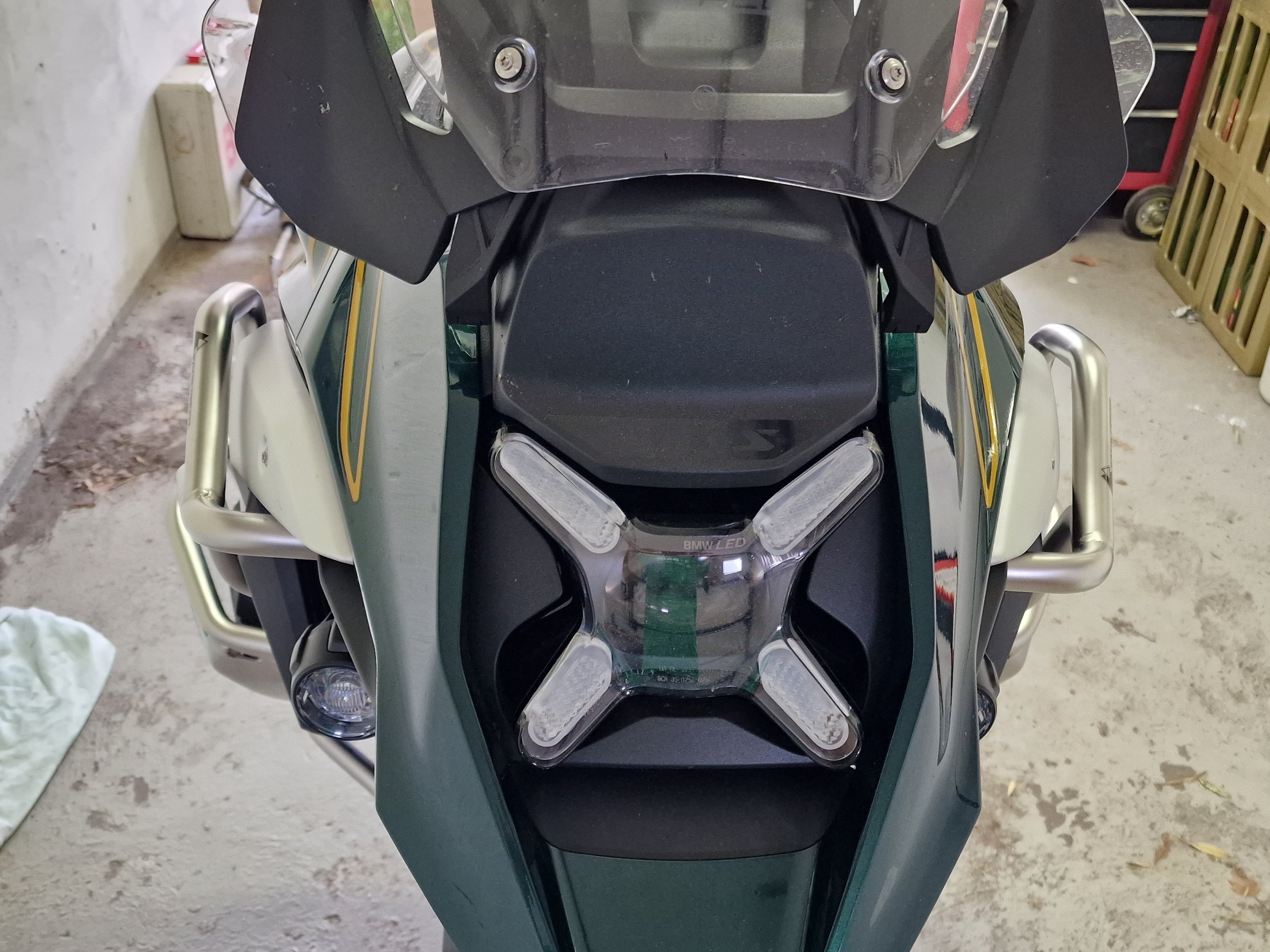

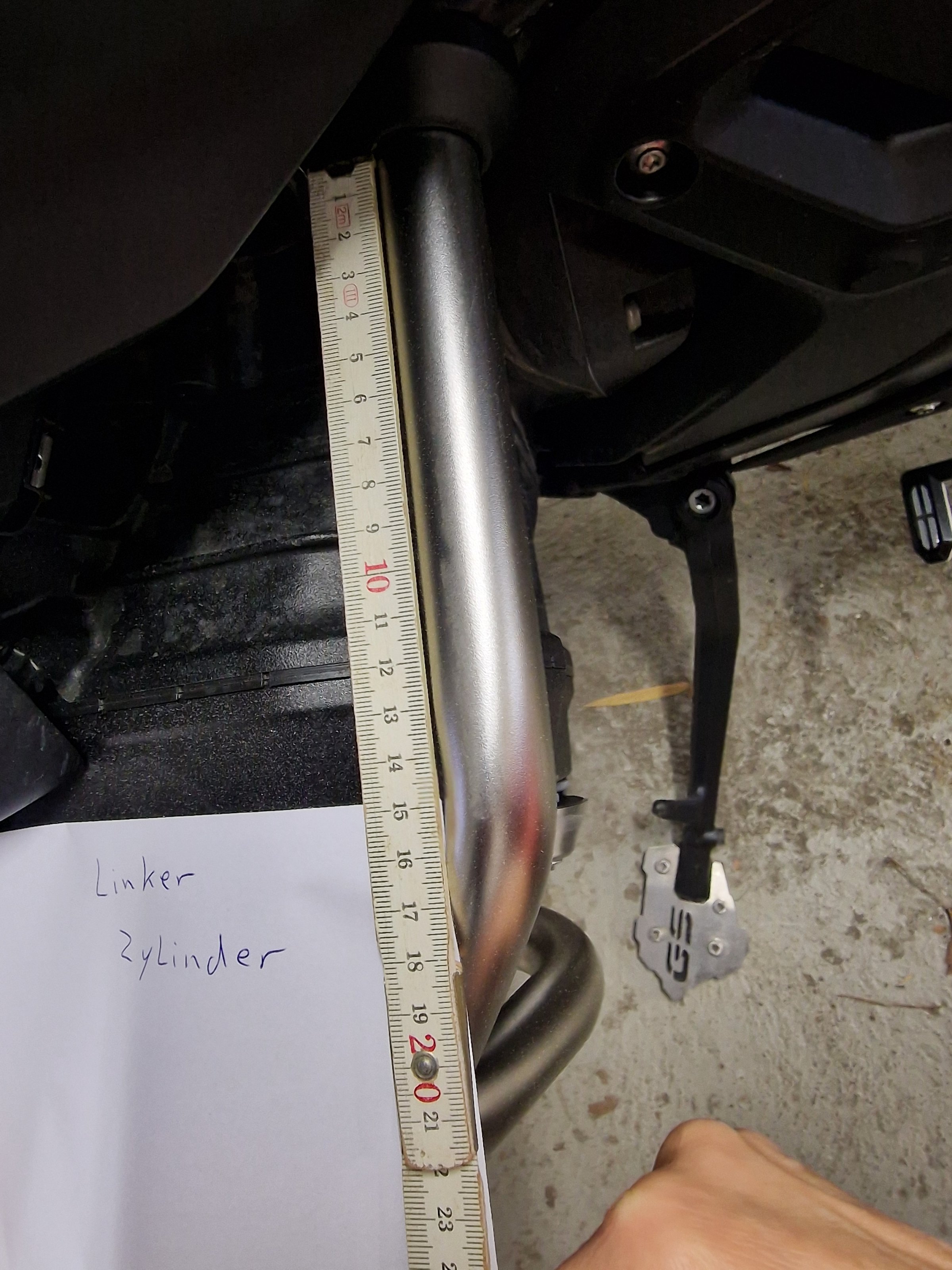

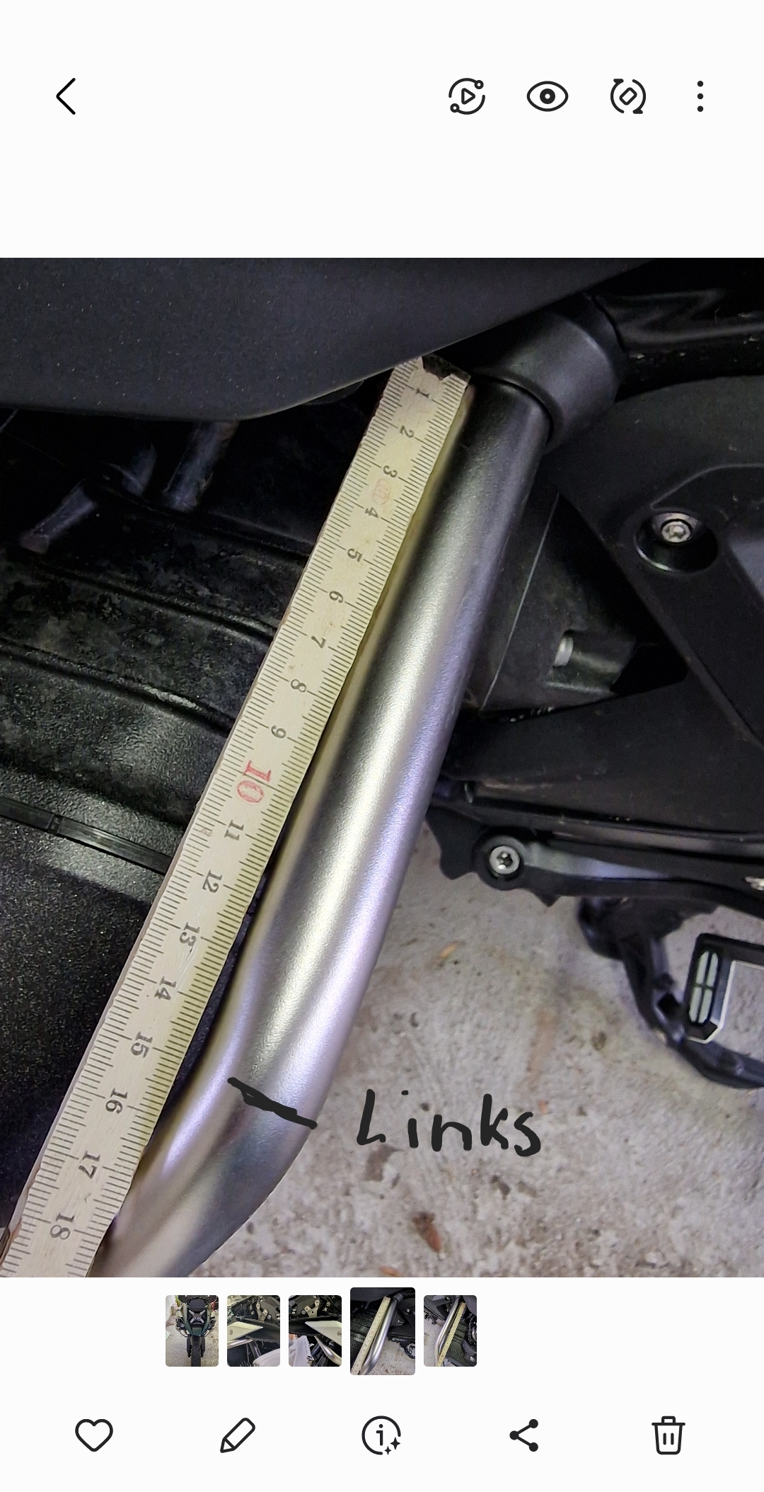

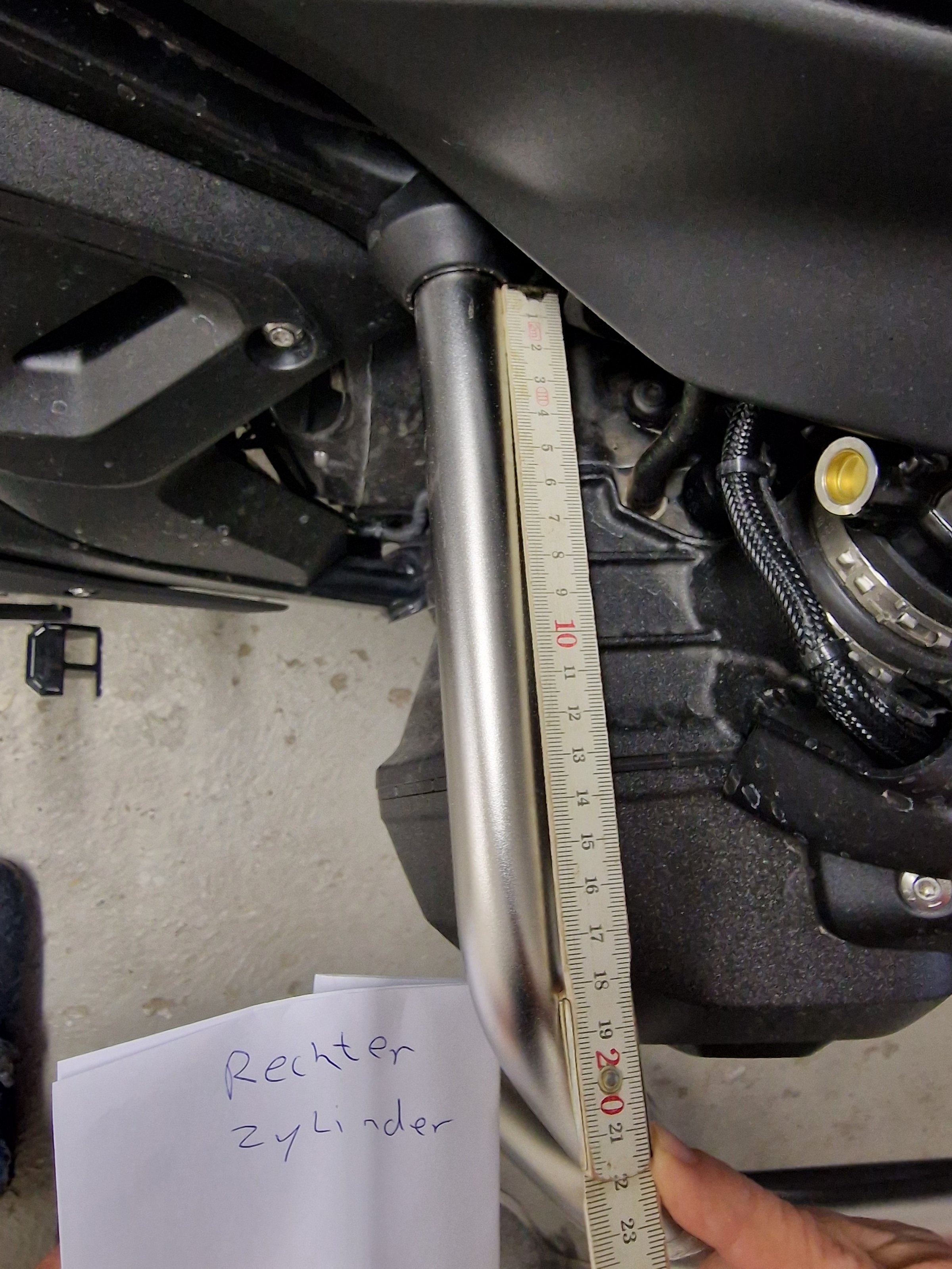

Gestern hab ich meine neuen Motorschutzbügel in Kombination mit den Verkleidungsschutzbügeln montiert.
Soweit so gut.
Die linke Seite was komplett problemlos zu montieren. Spannungsfrei und sauber.
Die rechte Seite allerdings war problematisch. Motorschutzbügel ging natürlich als erstes noch problemlos. Danach aber der Verkleidungsschutzbügel, der die Verbindung herstellt von oben nach unten war Katastrophe. Wir reden hier nicht über Millimeter sondern fast 2 Zentimeter.
Schlußendlich waren sie unter Spannung zwar montiert aber deutlich schief.
Meine eigentliche Frage ist jetzt.
Wer hat die Teile von Tourat..ch schon verbaut und gab es ähnliche Erfahrungen?

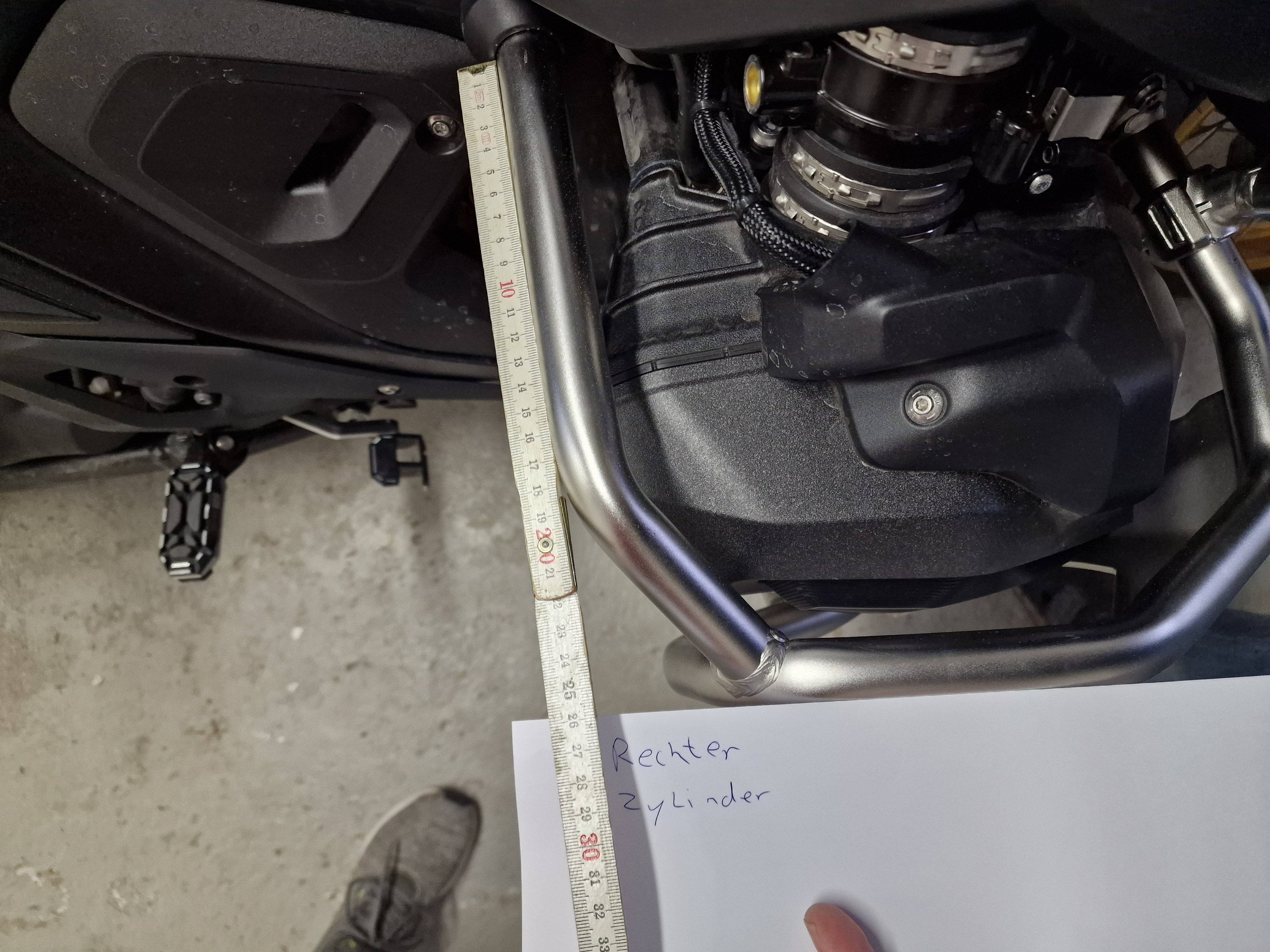

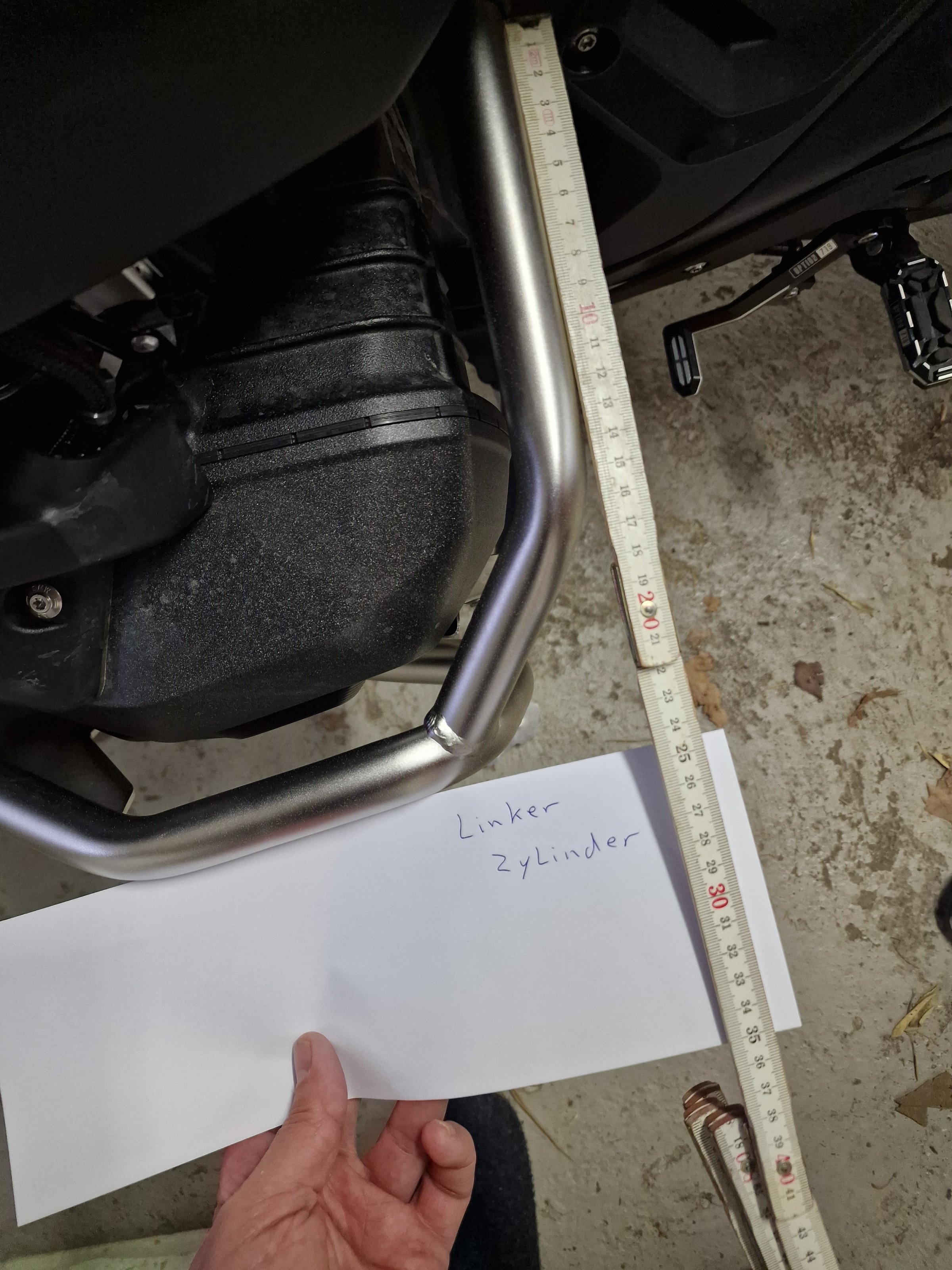

Beim nachmessen hab ich zwischen links und rechts teilweise mehr als zwei Zentimeter Differenz gemessen.

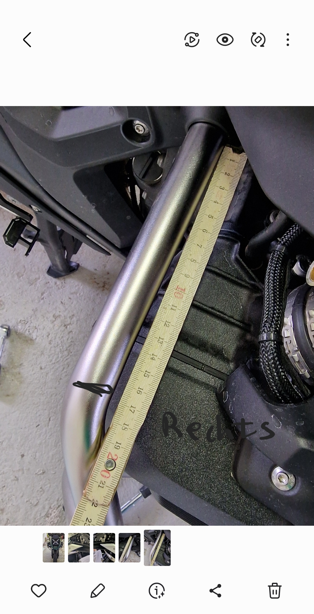

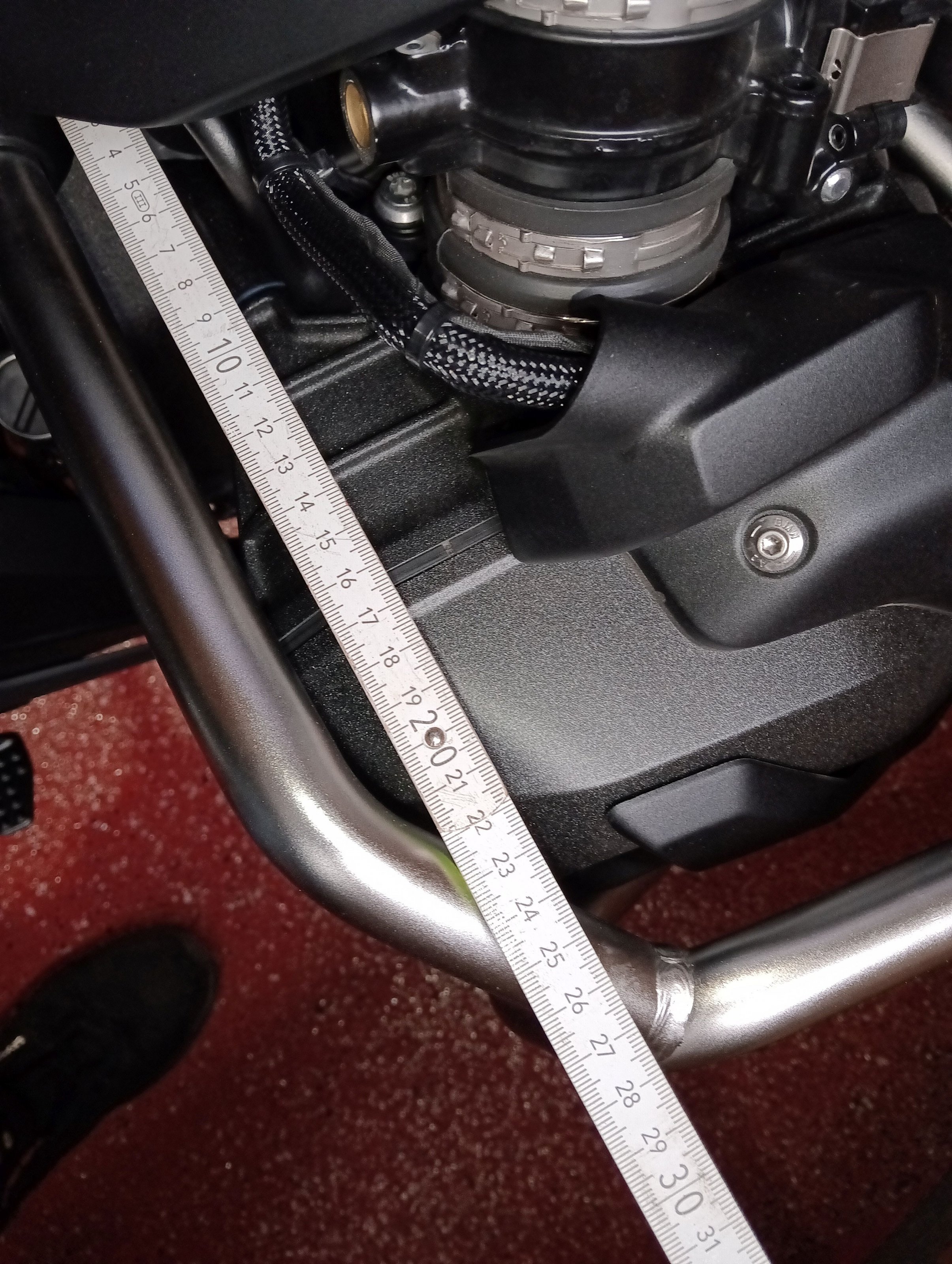

Ist dein rechter und dein linker Motorschutzbügel vom Maß her gleich?
Vielleicht kannst du nachvollziehen auf meinen Bildern wo ich gemessen habe.

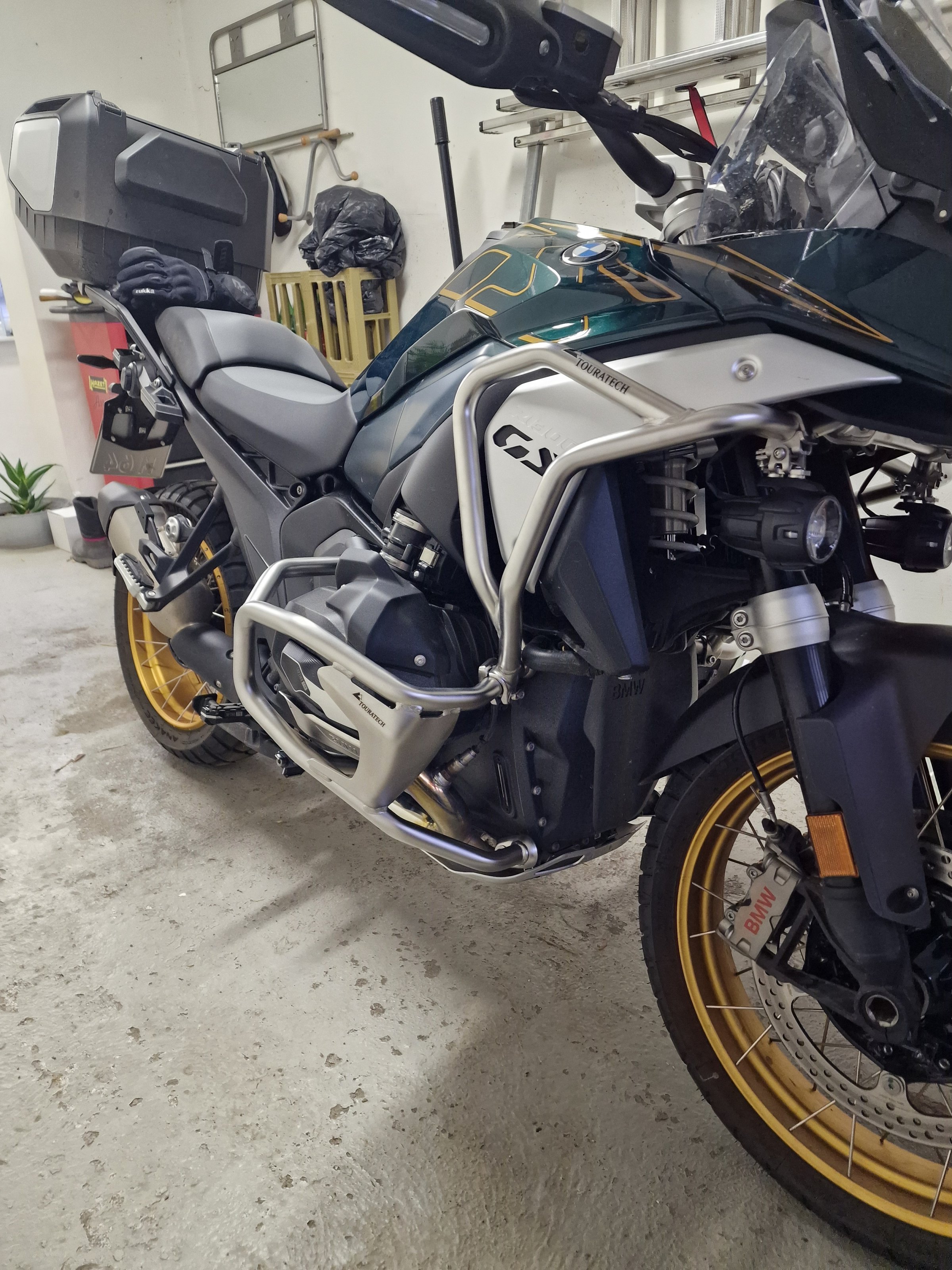

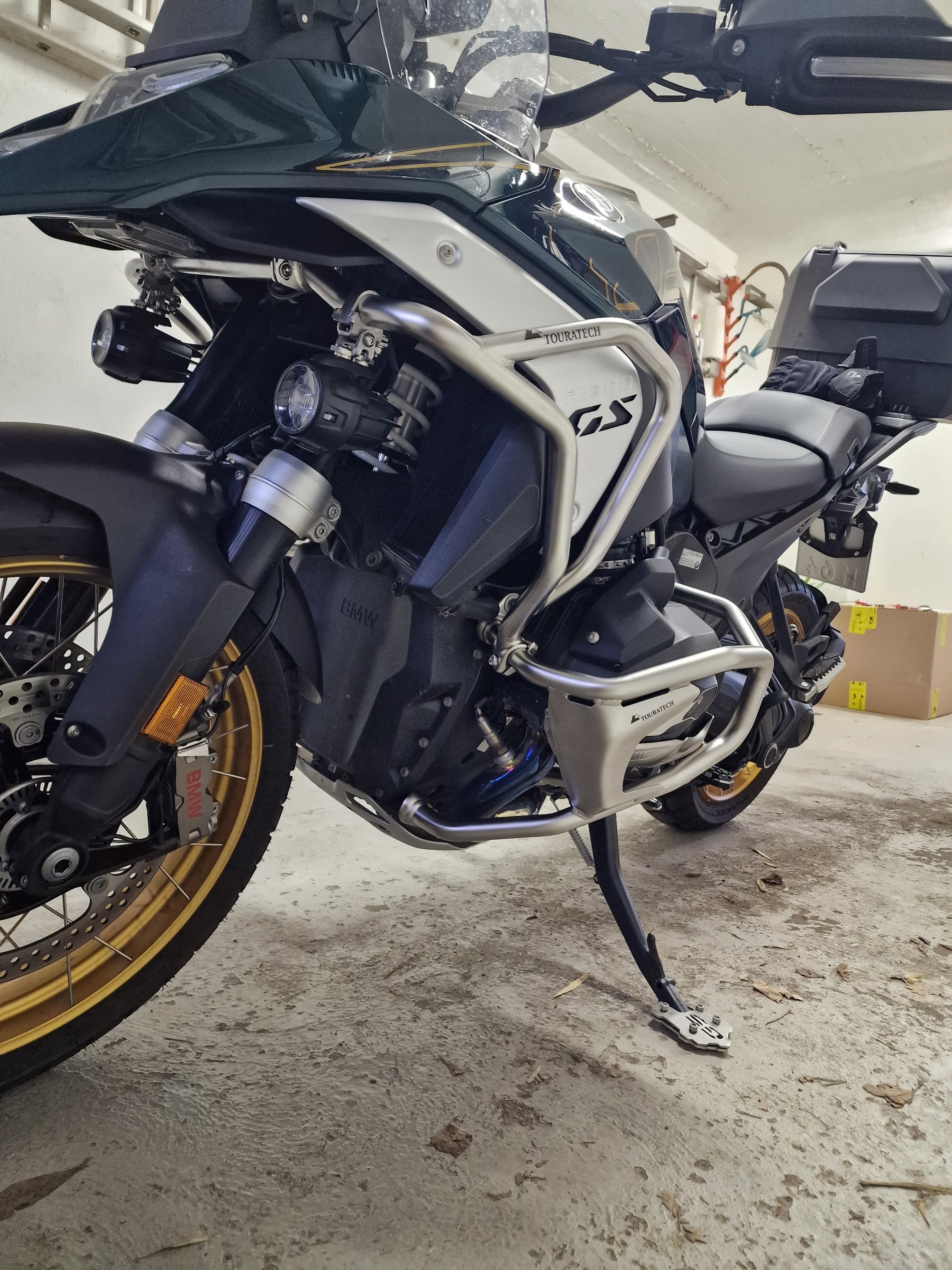

Hallo Walter,
Ich hab momentan leider nur diese Bilder.
Wenn ich mal wieder in "freier Wildbahn" bin gerne mehr.....

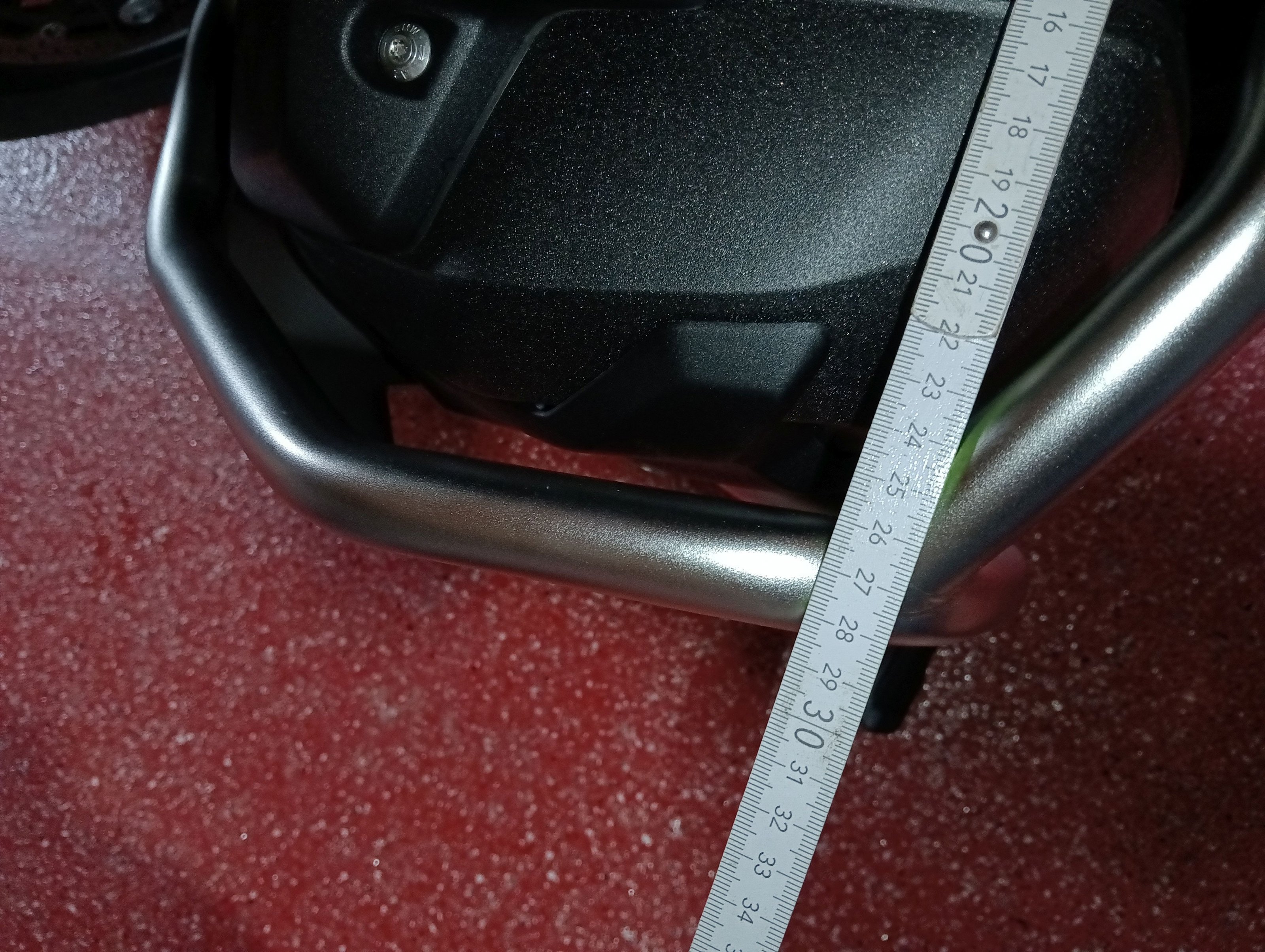

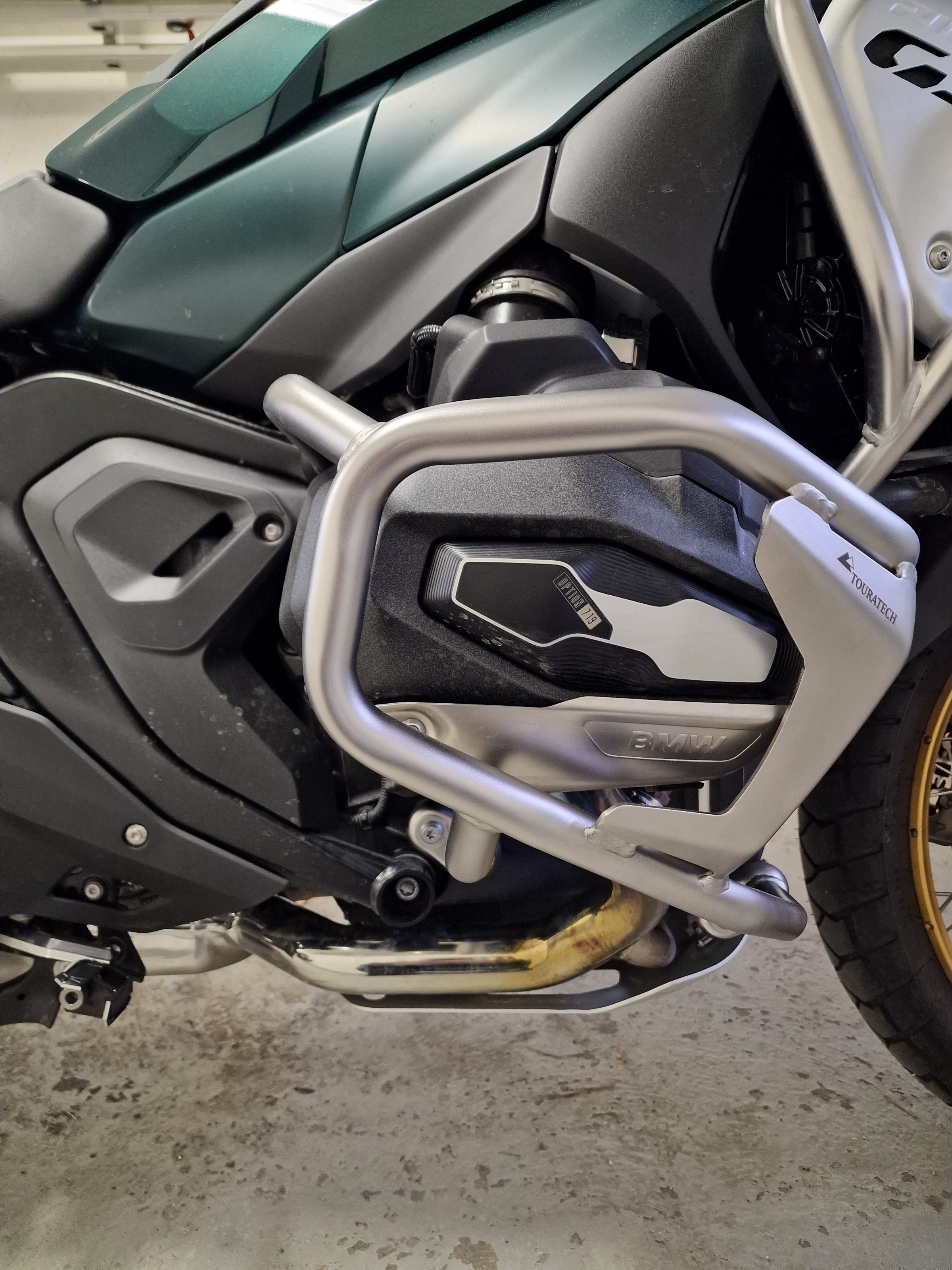

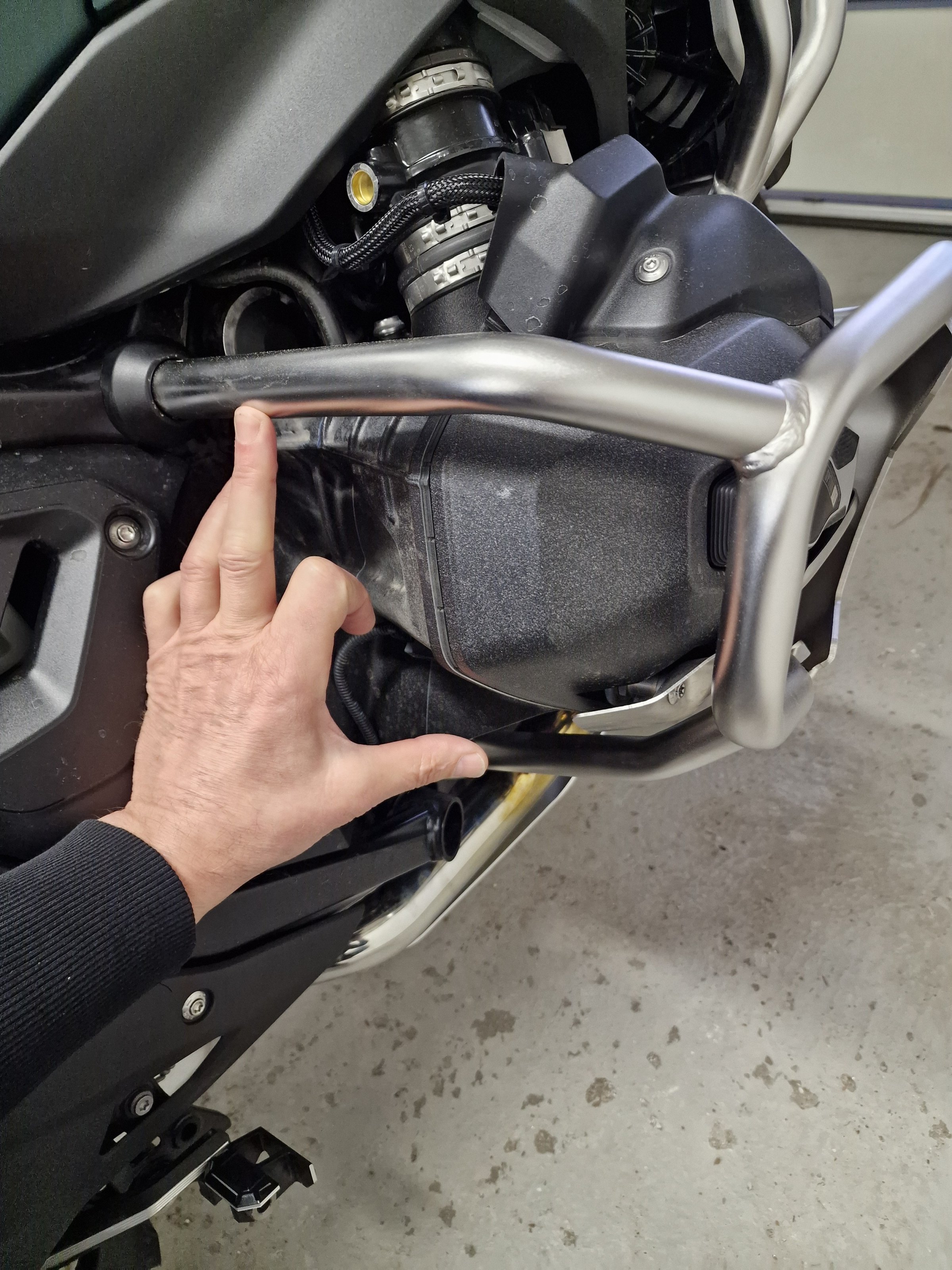

Also ich kann messen wie ich will, der rechte Motorschutzbügel ist größer und umschließt nicht so "formgleich" den Zylinder wie es links der Fall ist.
Auch gemessen von den schwarzen Stopfen aus die am Motorrad anliegen ist das Maß rechts größer als links.
Mir ist in der Sache klar dass die Zylinder leicht versetzt sind aber die Anschlagpunkte am Motorrad sollten doch sympathisch sein. Daher müsste sich ableiten dass auch beide Bügel maßlich ziemlich gleich sein müssten.
Desweiteren ist, wenn ich senkrecht von oben drauf schaue, eher der Zylinder der weiter Richtung Fußraste ragt als der Bügel. (rechts)
Links ist der Zylinder absolut formgleich umschlossen, sieht harmonisch aus und war spannungsfrei zu montieren.
Die Bilder im Anhang sollen nochmals die untersiedlichen Maße beider Seiten verdeutlichen.
Irgendwie denke ich dass die beiden hinteren Streben zu lang sind. Die obere kann ich nicht beeinflussen da der Kunststoffpümpel da korrekt anliegt und ich da das Rohr kürzen müßte.
Unten könnte ich die 24mm Buchse zwar kürzen ab ich will erstmal abwarten was Touratech für eine Stellung nimmt. Hab natürlich reklamiert.

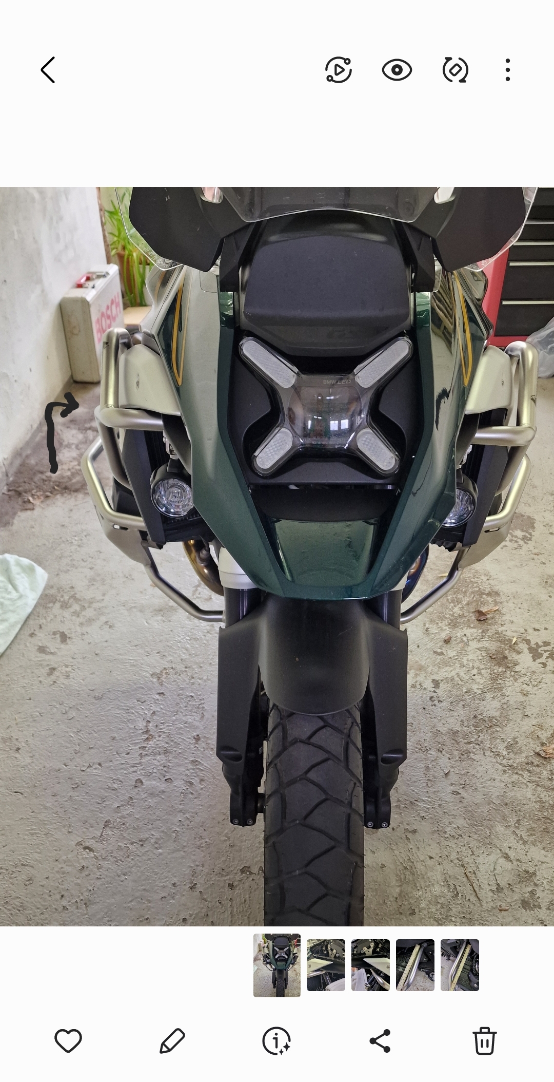

Deine ganze rechte Seite ist ja irgendwie total verschoben.
Der Höhenunterschied der oberen Bügel ist ja echt heftig

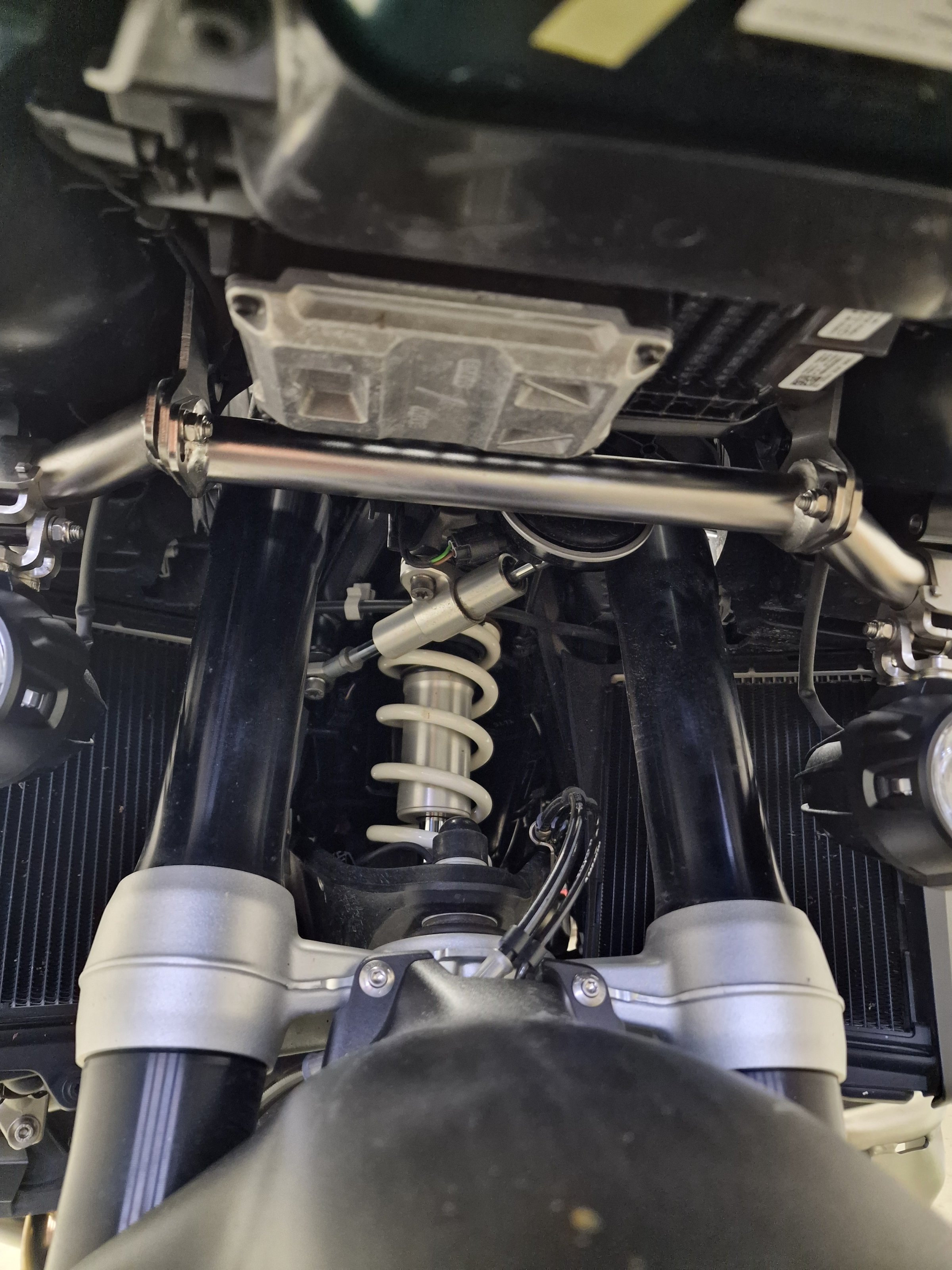

Hier sieht man an den Befestigungspunkten ja ziemlich genau wie unterschiedlich hoch die Seitenbügel montiert sind. Entweder ist der rechte zu hoch/lang oder der Motorschutzbügel ist die Ursache, wonach es nach deinen Ausführungen ja auch aussieht.
